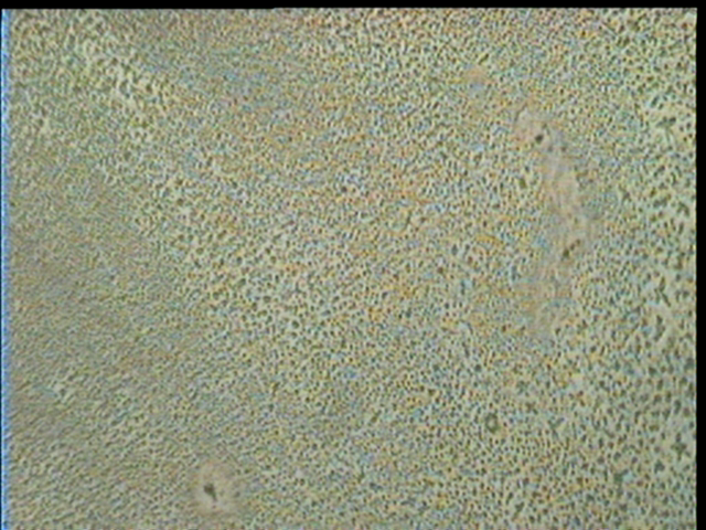

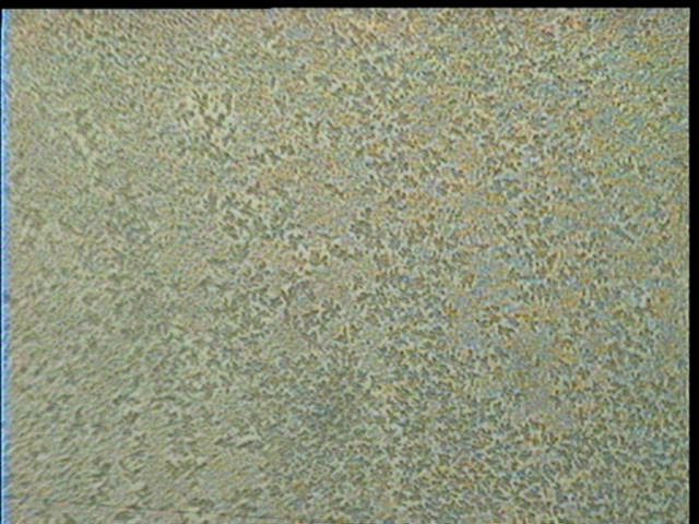

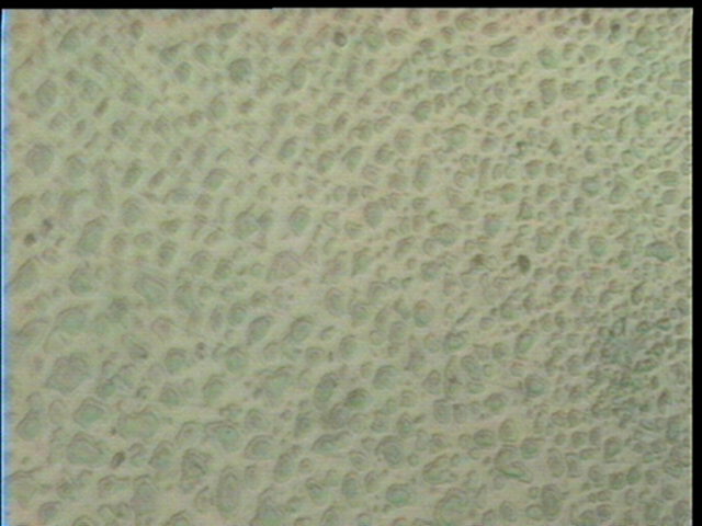

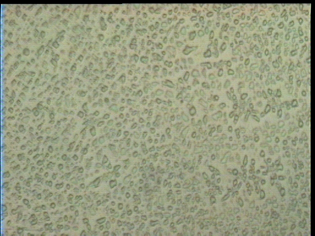

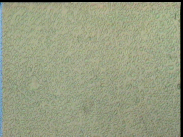

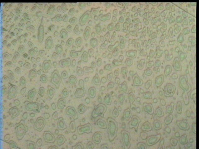

304不锈钢组织的怎是这样啊,根本看不见A。图1.2为200X,其余为800X

腐蚀剂不对,用氯化高铁+盐酸水溶液或者王水腐蚀。

腐蚀剂不对,除了楼上说的氯化高铁盐酸水溶液,你也可用10%草酸水溶液电解,电压6~10V,时间50~80秒,效果非常好。

我是用王水腐蚀的,最有可能的就是硝酸、盐酸失效了。别的状态会是这种组织吗?材料其实根本也不能确定是304
