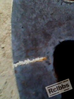

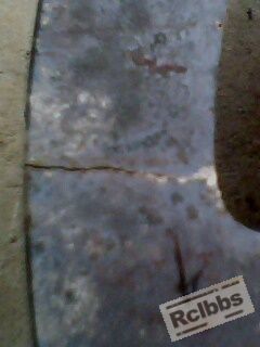

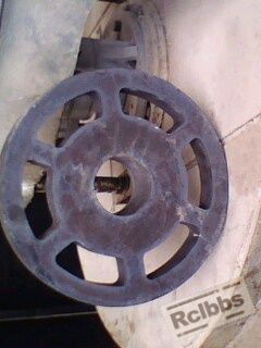

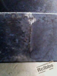

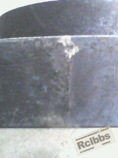

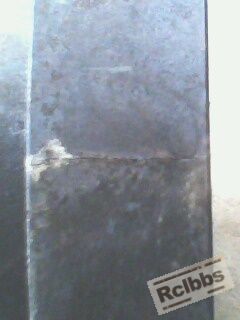

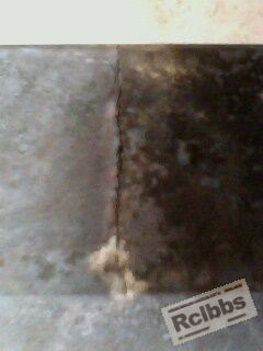

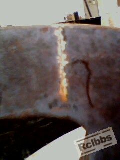

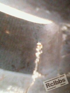

我公司处理某产品芯盘,材料为45钢,该零件最厚处尺寸为35,最薄处尺寸为25,淬火后产生裂纹。请问产生裂纹是否属淬火裂纹?其产生的原因是什么?

从形状看,像是淬火裂纹,要知道产生原因,建议做金相分析。

同意楼上的淬火裂纹。
起因可能是内圈转变滞后外圈造成的。加强内圈冷却或可解决。
纵向裂纹往往也与材料缺陷有联系,建议金相后下结论。

肯定是淬火裂纹。这还与原材料有关。不知是不是铸件?若是与铸造组织不良有很大关系。
解决办法:先正火(消除铸态组织),再加热840℃一小时,出炉时预冷15~20秒淬火

零件是锻件吗
如果是锻件,则有可能在锻造时就有微裂纹了,只是淬火时把这个裂纹扩展了出来

产品应该是铸件吧。
不是淬火裂纹,是铸件内部缺陷经淬火后引起的裂纹。

现在外表看是淬火裂纹。做工艺和金相分析,看造成裂纹的原因。

该零件原材料为45钢板,板厚80,气割下料后做退火处理,加工成形(留精车余量)后做淬火处理,据操作者反映:淬火加热后出炉时发现该件裂纹处明显发亮,怀疑已有裂纹,但未引起注意,并已进行了回火处理。看来不做金相是分析不出原因了。
