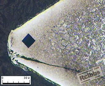

测试一个螺丝,工艺为:冷碾压螺牙成型后+渗碳+淬回火+电镀,发现螺牙缺陷,此缺陷应该是冷碾压螺牙时螺牙左右两边金属流动在牙顶汇聚,内翻而形成的类似折叠之类的缺陷。
想请教:此类缺陷的学名叫什么?国标上对此类缺陷是不允许出现还是有大小限制?造成此缺陷的原因是什么(牙板破旧造成?)
在线等,谢谢!!!!

估计冷挤的时候直径大了,造成折叠。
冷挤之前把直径磨小5~10丝,或牙板进给少些试试看。

我需要知道国标对此缺陷的接受标准,是不允许出现还是有长度限制。

我认为是搓丝板安装错误或是压力没有调解好造成螺纹折叠,在国际标准ISO 6157-3上延伸到中径以下是不接受的。
