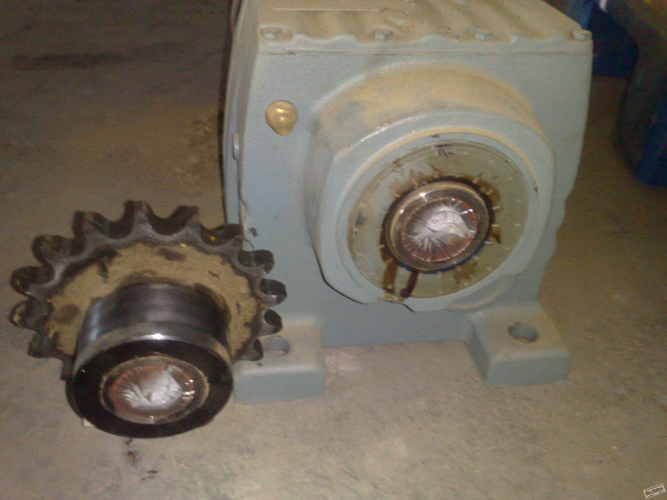

各位大侠老师,大家好!我司减速机发生断轴,该减速机市链条传动,链轮中心距离轴肩60mm左右,轴长为80mm。初步断轴原因我估计是链轮中心离轴肩过长,弯矩过大失效。
请大侠老师们帮我看看断口是不是这个原因?或者是别的原因?谢谢大家了!
轴材料是17CRNIMO6。热处理具体是什么我就不是很清楚了,应该就是常规的轴的处理吧。

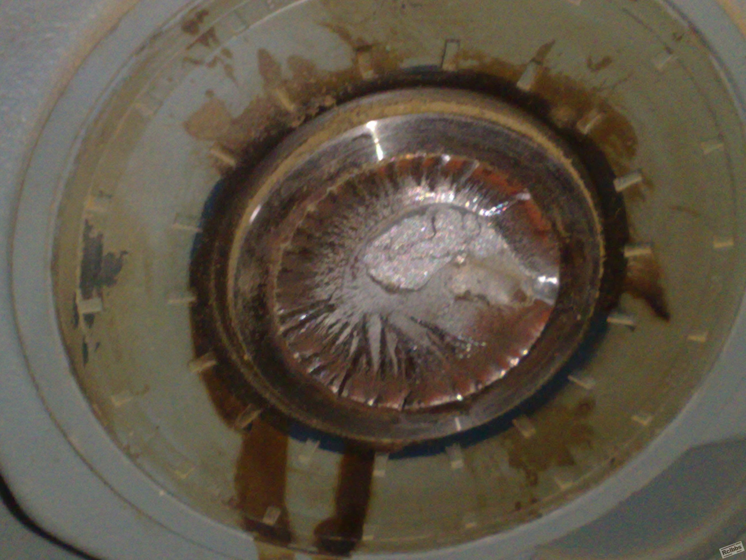

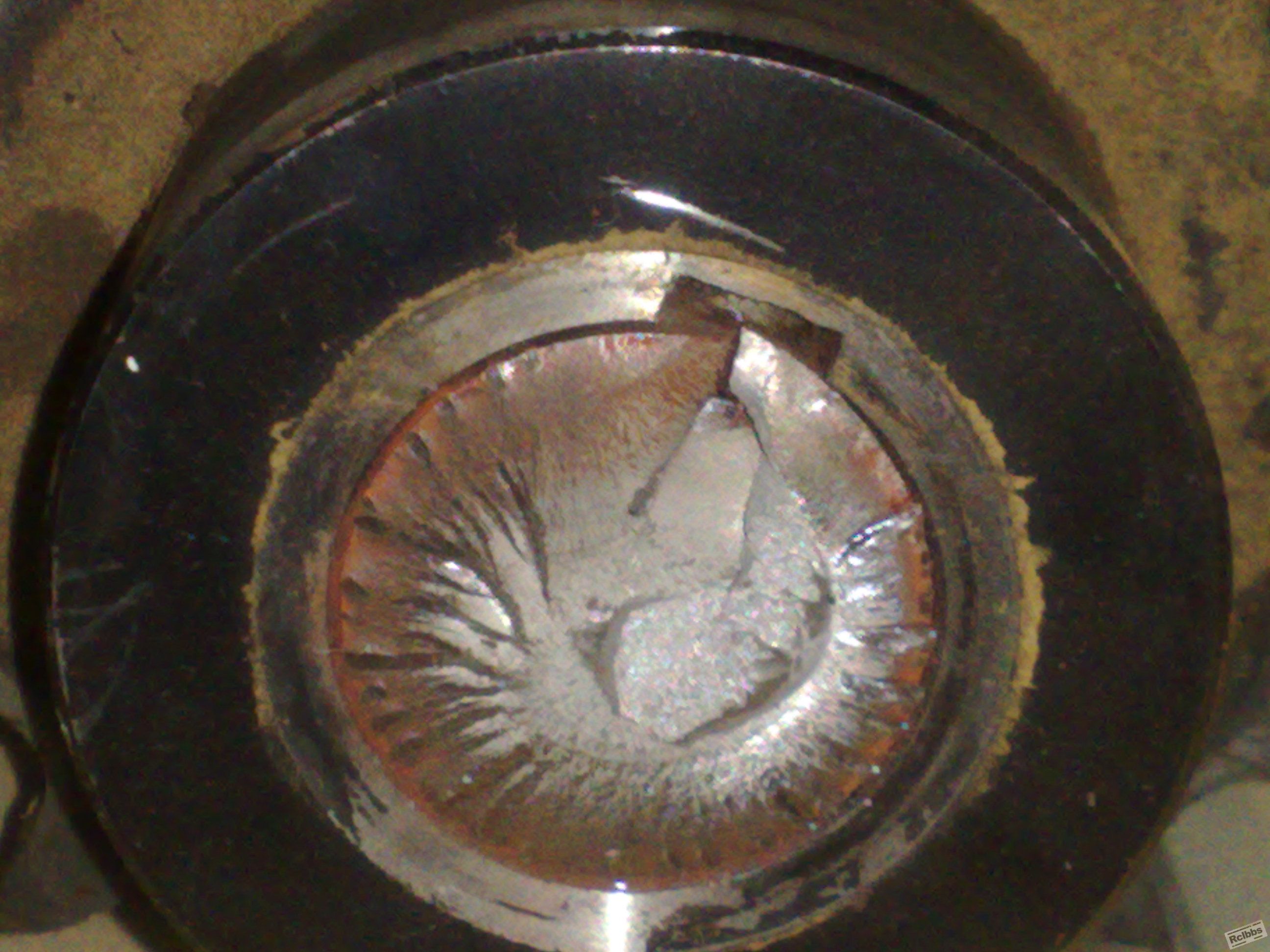

多源疲劳。
心部是最后断裂区,毛躁的地方是最后舜断断口。
圆周上都锈得不行了,高应力长周期疲劳断口。

2楼的老师,请问一下,轴的表面应该就是疲劳的源点吧!出现这种情况是不是因为链轮中心离轴肩过长,高径向力,周期疲劳产生的断轴。应该是调整合适的链轮中心离轴肩的距离,就可以消除这种问题吧?

LZ,疲劳断裂的因素很多。
裂纹源处的应力集中(结构引起)以及受力状况都会影响寿命。
轴长的加长会增加断口处的拉应力,是一个影响因素,是否是主因,不通过试验,无法定论。
建议先查断口处的结构,是否有凹型的结构,比如退刀槽。凹处R角越小,应力集中越大,轴断得越快。
