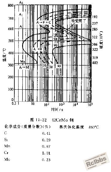

42CrMo的C曲线图,可以发下吗?这种材料很常用的,一些书中介绍的热处理过程很详细,可是我没有这类的书,所以求助各位,,谢谢!

发表于 2009-3-8 17:21:32 | 显示全部楼层
42CrMo的C曲线图,是不是它?
签到天数: 27 天
发表于 2009-3-8 17:23:51 | 显示全部楼层
上边的图不是很清楚,要是再清楚一点就更好了!!!
发表于 2009-3-8 17:23:55 | 显示全部楼层
42CrMo的C曲线图,是不是它?
发表于 2009-3-8 17:28:15 | 显示全部楼层
单击图片就可以了!
