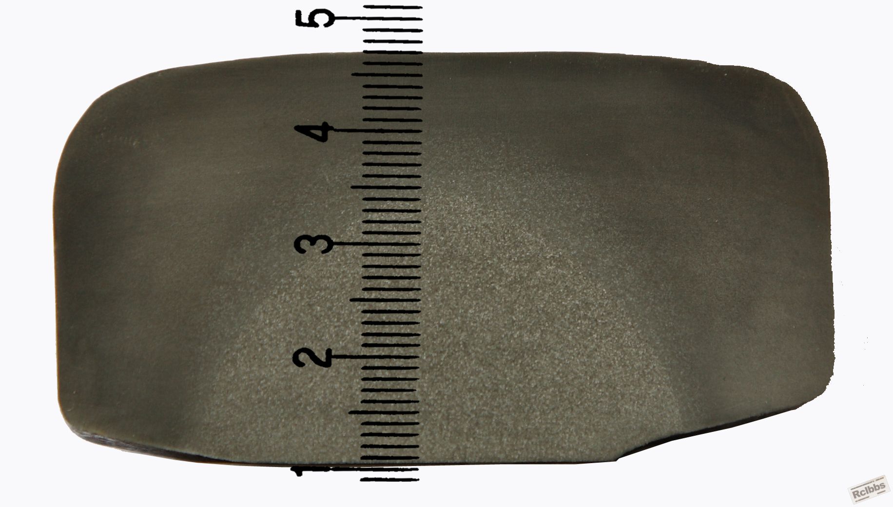

钢轨钢U75V,经过2次淬火,其淬火深度及硬度的变化:
我们这里所谓的“淬火”—钢轨感应加热到奥氏体化温度后,用喷风冷却方式,将原先较粗片状的珠光体转变成细片状珠光体。
其中2次淬火就是将其按上述的方式热处理2次,其淬火层的深度和硬度比较一次淬火要强了很多,光淬硬层比1次淬火提高了25%,硬度HRC值提高1到2度。
请教谁能给个详细的分析过程,不胜感激!
