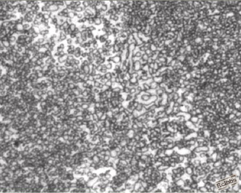

退火工艺:加热到820度保温4小时,降温30分钟到755度,然后缓慢降温270分钟达到650度,出炉
很多椭圆,甚至条状等不规则碳化物。请高手指教

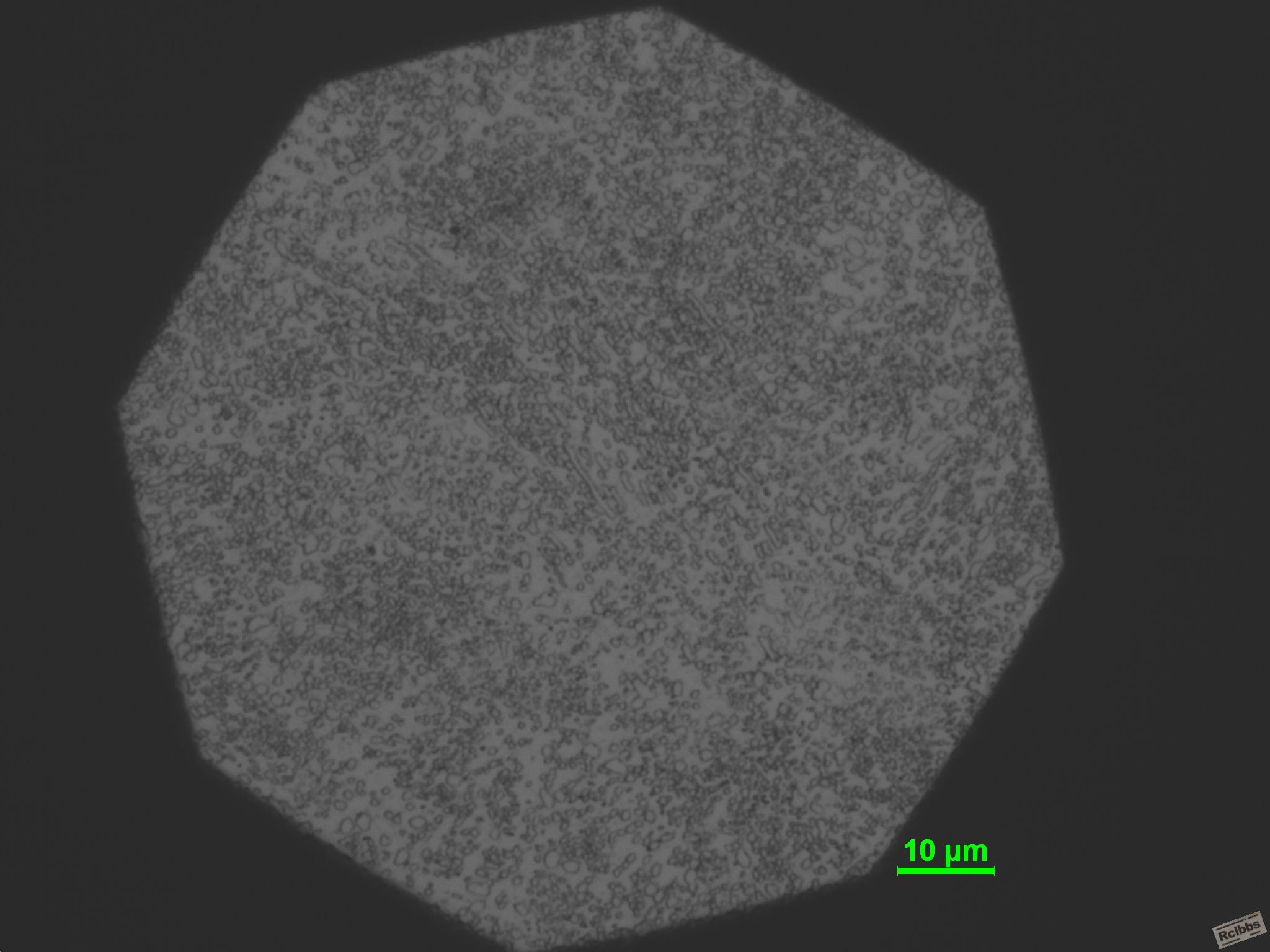

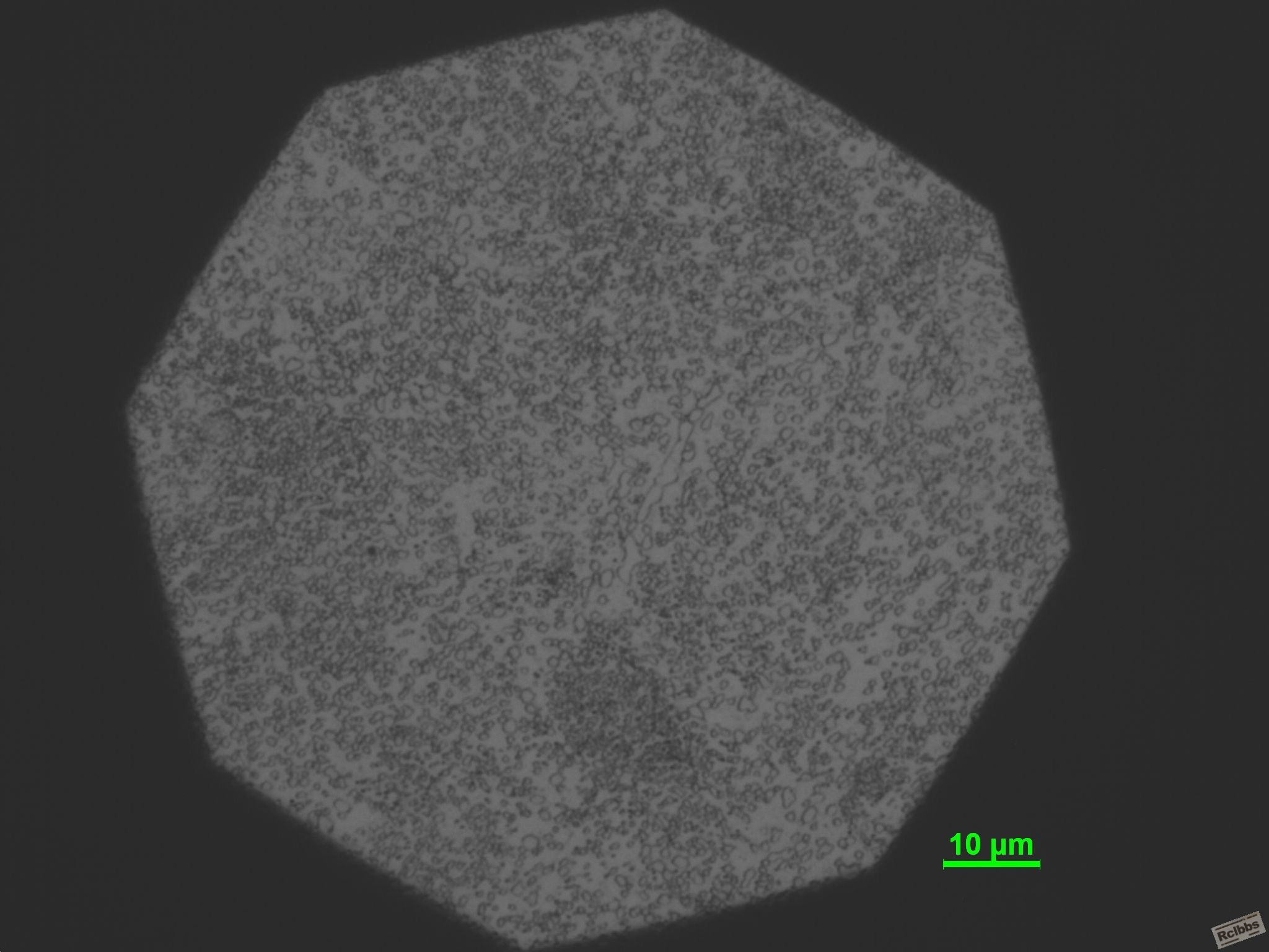

补充上两个图:一个是出现了沿晶界析出的长条状珠光体,另一个出现了方向性排列的条状珠光体

发表于 2009-3-7 12:19:40 | 显示全部楼层
给你一个GCr15球化退火工艺作参考:
加热温度790,保温5小时,冷却速度≤30/h,降温至550出炉空冷。
 楼主| 发表于 2009-3-7 12:46:17 | 显示全部楼层
我觉得也是温度有点高,有点过热了,可是这个工艺是总部给的,不敢随便改啊
发表于 2009-3-7 13:14:07 | 显示全部楼层
800+-10C,保温4小时,720等温2—4小时,随炉空冷600以下出炉空冷,你再看组织
不过你原材料锻造了吗?终锻温度,和冷却速度合格吗?小心网状碳化物

发表于 2009-3-7 15:09:32 | 显示全部楼层
组织过热,加热温度高2#给的工艺是合理的,根据具体情况可做适当调整。看起来你们总部对球化退火是外行。

发表于 2009-3-7 16:33:19 | 显示全部楼层
试样抛光有问题,碳化物粘连在一起。
球化退火试样较软,抛光不到位会影响观察效果。
建议重新制样后再拍一张上传。
 楼主| 发表于 2009-3-7 20:33:26 | 显示全部楼层
可是如果是抛光造成碳化物粘连在一起,应该不会出现有规律的:碳化物沿晶界网状分布的啊,而且局部还有明显片状珠光体存在。
我就怕是抛光问题,因为我是做金相的,就怕给检测错了
 楼主| 发表于 2009-3-7 20:34:21 | 显示全部楼层
组织还有个特点,就是粗大碳化物有聚集现象

发表于 2009-3-7 21:12:11 | 显示全部楼层
照片中那个呈“C”形的东西很奇怪,你能确认是碳化物吗?我认为是磨样时产生的塑性变形层有残留而形起的。
我看不出有网状和片状,也许你没拍到。
你是做金相的,你对自已的制样质量满意吗?
重新抛一下,看看是否有变化,注意腐蚀要适中。
发表于 2009-3-7 21:21:33 | 显示全部楼层
回复 10# MYG 的帖子
碳化物呈条状、腰形状,典型的球化不良组织.

发表于 2009-3-7 21:27:48 | 显示全部楼层
答11#
那些密团如何解释?欠热吗?如果是,同一个视场内过热与欠热共存?
 楼主| 发表于 2009-3-7 21:45:58 | 显示全部楼层
网状和片状碳化物照片没上传。周一到单位传上来。
我公司新成立的,暂时1000#砂纸和精抛抛光布没买到,800#以后直接抛,要用力才能抛掉划痕,
所以我也怕是抛光问题。因此让大家看看,给判断指教一下

发表于 2009-3-7 23:18:42 | 显示全部楼层
感觉怪怪的这个照片,假如图片上没有假象的话。我认为,不光是加热温度略高,还有一个冷速过快的问题。
照片上的铁素体没有连成片,正常的球化退火,铁素体连成片,晶界都看不到,而照片上多边形的铁素体和大颗粒的碳化物共存。黑漆漆的地方好像是小碳化物和索氏体共存。感觉是冷却速度快了。只是感觉,正确的判断需要现场切开,看带状偏析和降温曲线纪录。
发表于 2009-3-8 07:49:23 | 显示全部楼层
可能是材料偏析,和制样没关系,即使过热也应该是片状珠光体和渗碳体的,查查材料的化学成分吧
发表于 2009-3-8 08:01:07 | 显示全部楼层
还有我觉得挺像碳化物液析的
 楼主| 发表于 2009-3-8 10:01:22 | 显示全部楼层
如果原材料碳化物液析严重,那么产品锻造完后,通过正火处理后再球化退火,是否可以消除?
发表于 2009-3-8 11:01:43 | 显示全部楼层
如果是碳化物液析,成分偏析,正火的效果不会好多少的,是钢厂的责任了.
发表于 2009-3-9 09:26:51 | 显示全部楼层
回答12#:我同意11#的观点不是制样的问题。我在检查球化退火时,也经常遇到过这种现象。一般是加热温度高,冷却不均造成。产生问题的主要原因,是工艺问题,有的是设备问题。具体情况具体对待。
