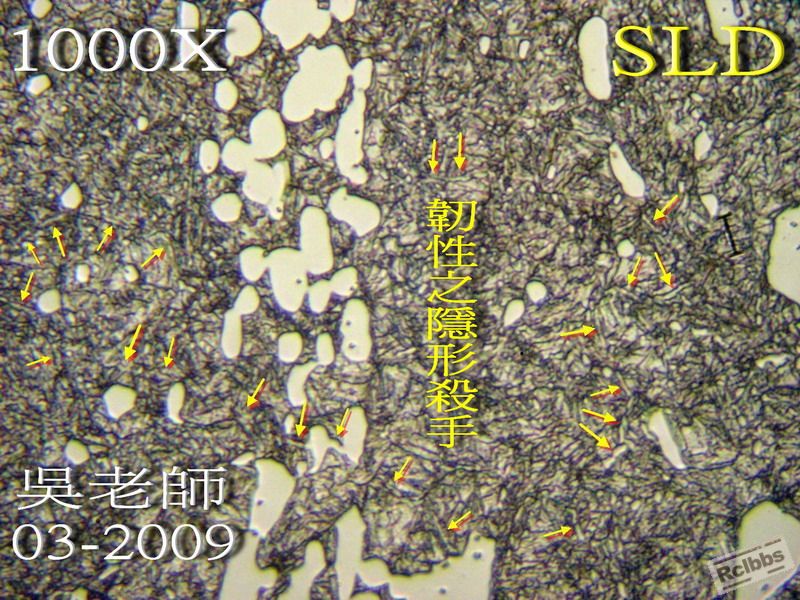

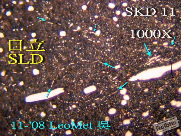

Grainboundary carbide, GBK 為韌性之隱形殺手, 輕蝕不易看出, 需重蝕才可使之現形.
2008-11 發表過  最近日本日立鋼廠檢驗報告來了: 材料沒問題,  都是別人的問題.
破裂模具是鋁合金輪圈鍛模(直徑>500), 以前正常使用壽命>10萬次, 這次 ~1000次就從R角發現裂紋.
這些 GBK 是鑄錠鍛後在 dendrite arm boundaries上所析出. arm boundaries 為最後凝固處, C濃度最高, 降溫時碳化物析出傾向最強.
鋼廠的責任.

公司使用的模具、刀具不少于10个牌号,尽管我刻意观察,万般寻觅,也没看到过“晶界碳化物”芳踪。按理应该有的,请问吴老师,问题在哪?设备?制样?

通常, 大塊材料才會有.  设备 制样 也有貢獻. 我驗的都是早期失效模具, 材料有病灶, 才會早夭. 享天年的模具不會到我這兒來.
