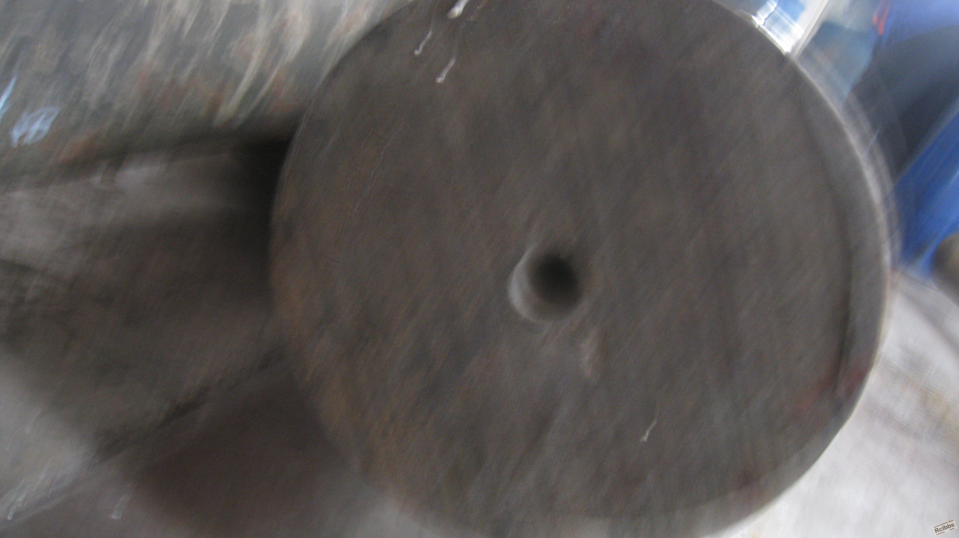

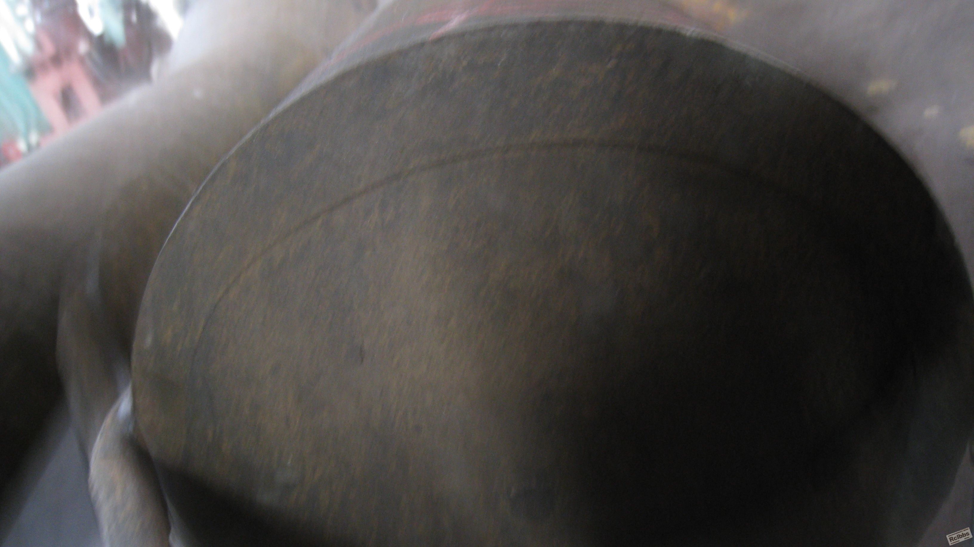

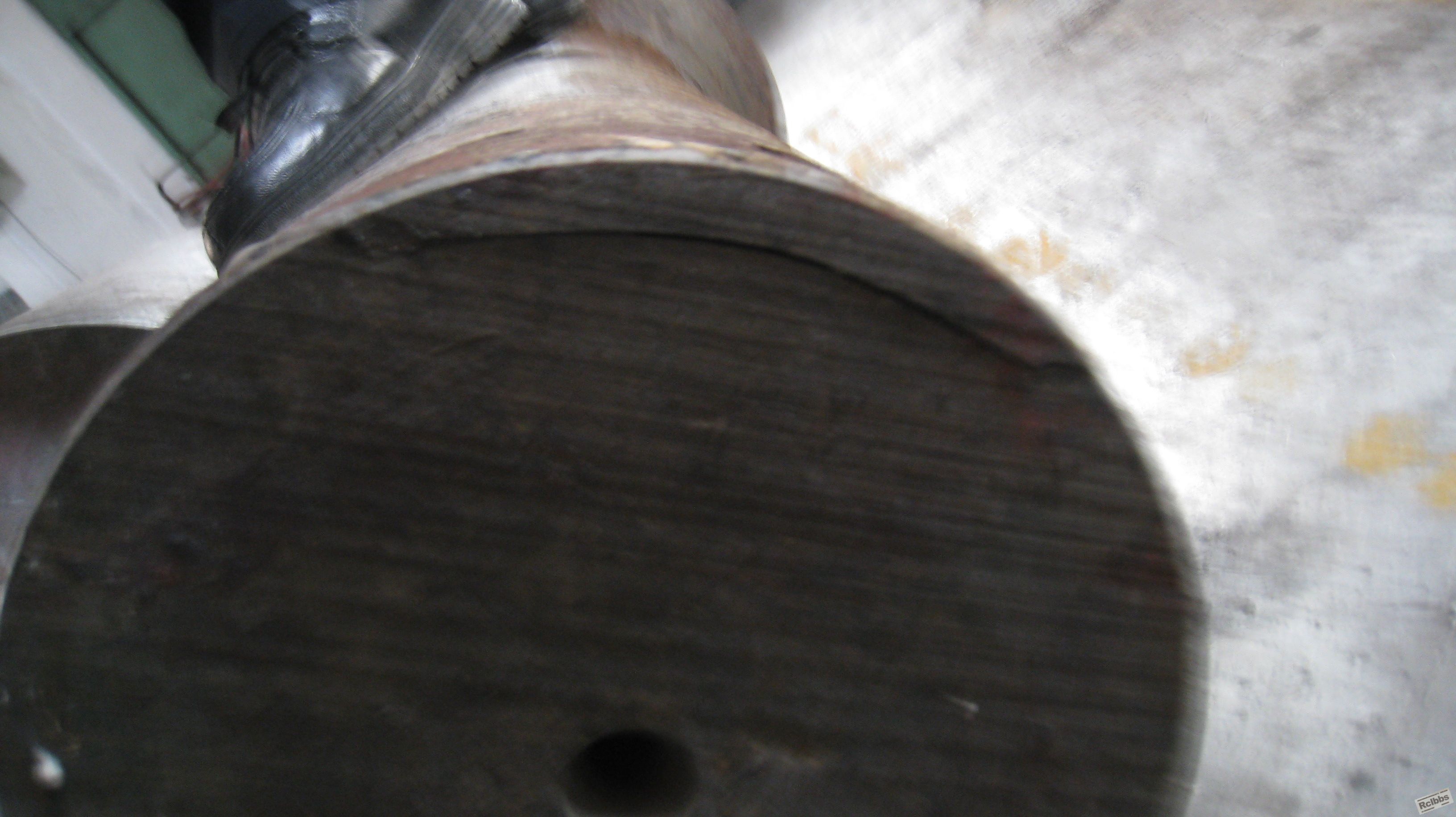

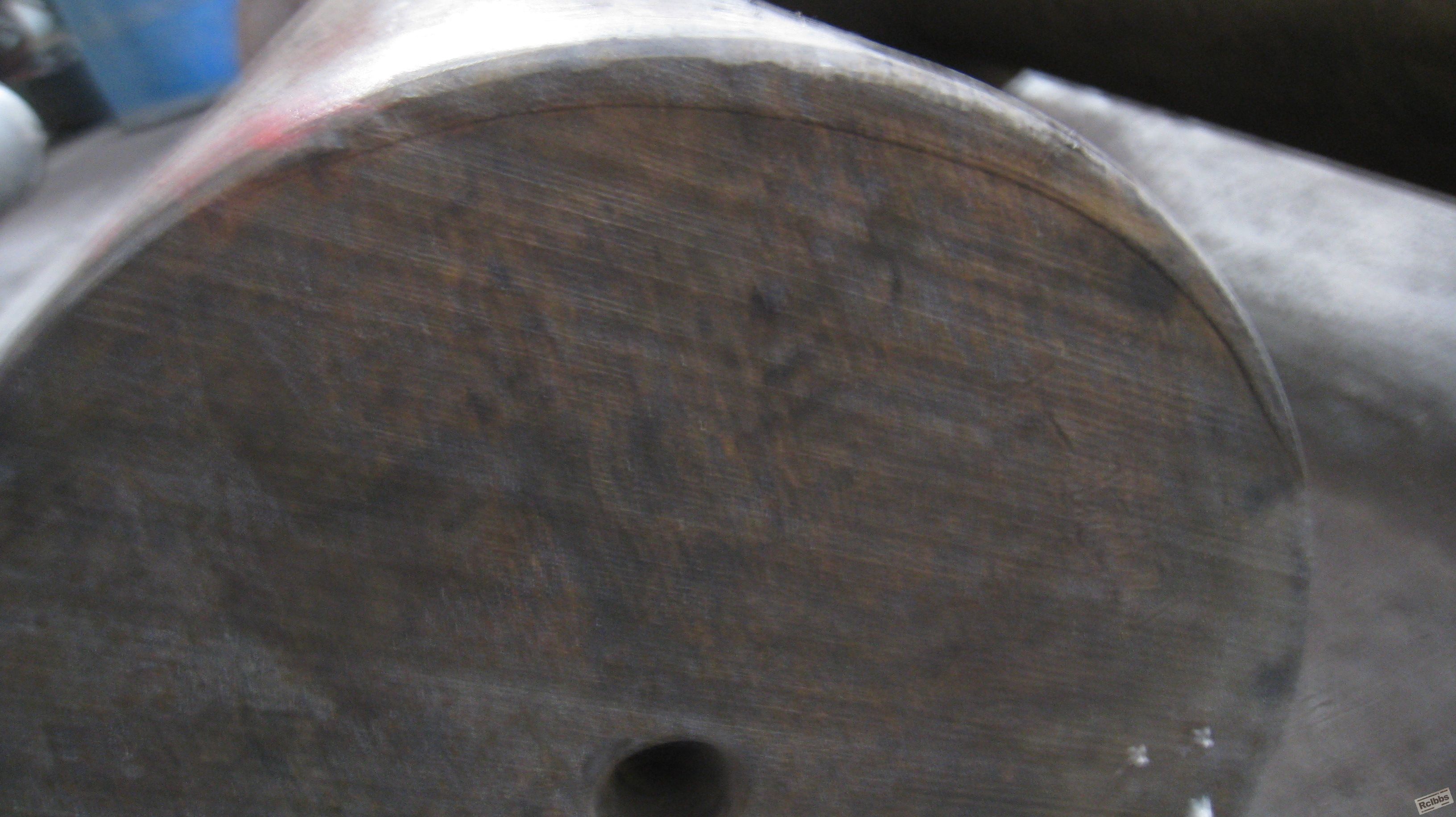

材质4145HMOD,外圆φ260MM,长3350MM,加热温度860,回火温度620,水冷,淬火液缓冷,两端出现环形裂纹。请专家帮忙分析分析原因。
签到天数: 16 天
发表于 2009-3-10 14:06:30 | 显示全部楼层
这个就是冷却过快造成的,没什么好办法,只能留一定的余量,到时候切除,不然冷却速度达不到,性能也不会合适
发表于 2009-3-10 14:09:15 | 显示全部楼层
看金相了吗?看看吧,会有很大收获!
 楼主| 发表于 2009-3-10 14:59:36 | 显示全部楼层
回复二楼的朋友
我们已经生产好几十只了,出现一只这种情况的。
 楼主| 发表于 2009-3-10 15:08:39 | 显示全部楼层
而且水温和淬火液温度没有什么变化。
签到天数: 390 天
发表于 2009-3-10 16:27:23 | 显示全部楼层
在淬火操作上找找原因,可能是这只的水冷时间没掌握好
签到天数: 6 天
发表于 2009-3-10 16:36:11 | 显示全部楼层
淬火裂纹吧!楼主回火及时吗?
签到天数: 667 天
发表于 2009-8-27 21:55:31 | 显示全部楼层
见意该工件倒大角,延长预冷时间或者淬火时棱角阴一下水再淬。
