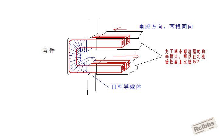

我曾经求助过一个大齿圈感应淬火的帖子,最近做了一个仿形的感应器,我做的是单圈,我这里没有硅钢片,用了一些导磁体,可能由于是外感应加热的缘故,我的设备是200KW中频,加热不上。不知道是不是在感应加热的过程种功率损失的关系。请教一下,在感应加热的时候,可以在汇流管上套上皮管或者绝缘材料什么的,防止汇流管之间的磁场产生。能提高最后加热部分的功率吗?汇流管太长是不是功率会损耗啊!我最近看了一下国外的设备,他们只有一个感应器露在外面,是不是这样效率更高啊。

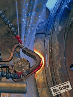

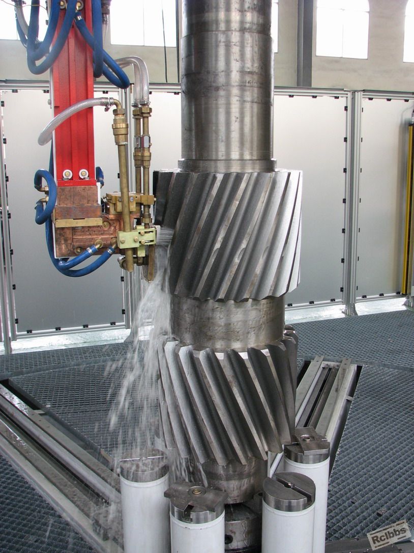

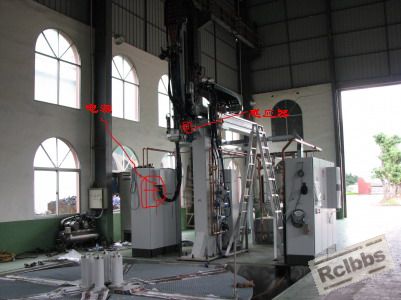

不同意你的说法。有我们的设备照片为证!
这是感应器在淬火的状态
这是感应器在淬火的状态
这是电源和感应器的距离
这是电源和感应器的距离

不太明白你说的什么    但可以简单回答你两个问题1。汇流管上套绝缘材料是不能阻止磁场的2。汇流管太长时有功率损耗的 损耗大小要看具体情况 正确做法 襄樊两极汇流管尽量靠近 一般在1毫米左右  中间可加绝缘 汇流管尽量要宽
   但你所说的情况并不是汇流管损耗的原因 他只占一小部分   当然间隙太大要另当别论了

说的是电源和汇流排的问题,我理解的意思是他说电源变压器应该离感应器很近才不会功率损失过大,或者说汇流排越短功率损失越小。不知道我的理解对不对!

你的理解完全正确,是不是汇流管之间的间隙越小,功率损失越小呢?还有如果两个汇流管(排)之间加上一些绝缘材料可以破坏汇流管之间的磁场而最后提高感应器的功率吗?

应该没有这个说法吧,间隙越小只能加重汇流排之间的邻近效应,对电流没什么影响的把?
汇流排之间的绝缘材料一般都是逆磁性的,怎么可能去破坏汇流排之间的磁场?

看了半天,才看明白汇流管,楼主说的汇流管简单的说,就是淬火变压器与感应圈的加热线圈部位的联接铜管,或铜排
这个是不对的,汇流管上套绝缘材料是不能阻止磁场的,汇流管上套绝缘材料的目的是为了让汇流管之间的间隙尽可能的小,防止汇流管之间短路
汇流管之间的间隙越小,功率损失越小,原因是因为汇流管,它们的电流流向是相反的,间隙越小时,产生的磁场就可以相互抵销,因此这部分的阻抗相对就会减小,还有铜排比铜管要好,宽的铜排比窄的铜排要好,相对情况下,汇流管,越短效率越高,当然还要看整个设备的阻感和容抗要匹配,所以就像上楼所说的,调整变压器匝比与电容配比要在一个最佳状态才是最好的

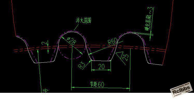

楼主的照片,
好象是沿齿沟的单齿淬火工艺

回复 10# 搬运工 的帖子
不是很明白,U型还是V型,请教一下是沿齿沟还是沿齿面淬火感应器。
