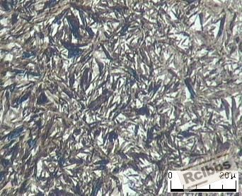

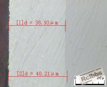

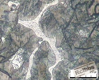

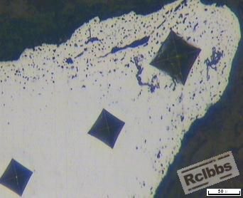

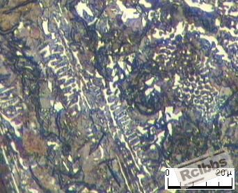

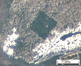

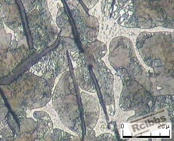

灰口铁磷共晶:
表层激冷,麻口组织
手工锯高频过烧:
球化组织:
粉末冶金淬火,黑块是孔隙,竹叶状马氏体
钢板镀锌层
高频淬火,加热不足
渗碳一次淬火
家用卫浴龙头镀层:铜基材+底镍+半光亮镍+光亮镍+铬层
焊接融合线
焊接基材正火区

跟我们花70万的GX71奥林巴斯金相显微镜和话20多万的三丰显微硬度机做出来的图片一样,高手,崇拜ing!
 楼主| 发表于 2009-3-11 16:33:28 | 显示全部楼层
抬爱了,这种图片不能放大,摄像头像素太低,只能让人想象着看......
但,没有好设备,只要制样下点功夫,还是能做出值得让人看的照片的 。

照片好=题材好+设备好+制样认真
我很羡慕别人的好设备,可我没有,可还是要认真做好每个样品,为了照片能够给人看,呵呵。

回复 12# duckie109 的帖子
机器的性价比还马马虎虎,光学系统基本过得去,但摄像头太.......
东西是上海产的,用得我火大......
ccd的取景框太小,没有暗场、偏光,要拍大视场必须缩小倍数。本来在老单位是用惯了蔡斯的,现在的属于基本凑合着用。一个机器好不好,看看它拍摄索氏体的效果就基本知道了。很遗憾,索氏体的照片,我一张都没有上传.........
去掉软件和摄像头的价格,这种机器最多值1万块上下。
机器的厂家,曾经是论坛的赞助商,型号就不多说了,免得把人家底价给露了。
[ 本帖最后由 fengfeng 于 2009-3-14 23:22 编辑 ]
 楼主| 发表于 2009-3-14 23:26:11 | 显示全部楼层
很多照片,我知道在蔡斯上应该是什么效果,可在这台机器上面就差点。呵呵,一份价钱一分货,永远是对的......
但相对于这个价格,没啥好说的了......
