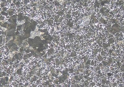

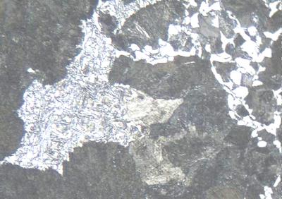

各位大侠,非调质钢材料C38N2材料,原材料基体组织P+F+少量B,局部珠光体成团要布,晶粒不均,存在粒贝。请帮忙分析产生这种情况正不正常,存不存在偏析,怎么消除呵呵,图片不知道怎么粘不上来哟,那只好用附件了。

不偏析,
你想得到什么样效果呢,要想为P+F就适当降低冷却速度

非调钢的使用主要用于长的丝杠和光杠。它的机械性能能够满足零件技术需要,就是合格的。
发表于 2007-5-1 09:48:50 | 显示全部楼层
对于一般的非调质用钢只要化学成份与力学性能满足要求就行了。要想好,还是选用调质钢。没有必要去刻意消除,也消除不了,否则就不是非调质钢了。
发表于 2007-5-1 13:09:10 | 显示全部楼层
消除是可能的,要提供详细资料如零件、大小、锻造方法、冷却方法,相关参数等,才可以提供意见。

多谢楼主帮忙编辑。做汽车曲轴用的,咱的用户对非调质钢都有组织要求,不仅如此,还要求晶粒度呢。C38N2成分38MnSiVSN,有的批次高温正火空冷后有,有的没有。锻造后控冷很多情况下也有,没办法咱只有重新正火空冷,但原材料正火就有的批次锻件正火也有。但愿用户能从性能的角度出发就好了。含碳量低于40的非调钢常出现,晶粒较细;高于45的吹风冷都不出现,不过晶粒粗。

原材料中Mn含量较高,是出现B的主要原因。同时可能含有少量的Mo等是会形成B的

本人认为可能是成分的局部偏析引起的,可能的话你再做做纵向组织看看?

我看成分偏析很严重。国产材料就是这个样子,没办法,只有通过适当的热处理改善一下。
