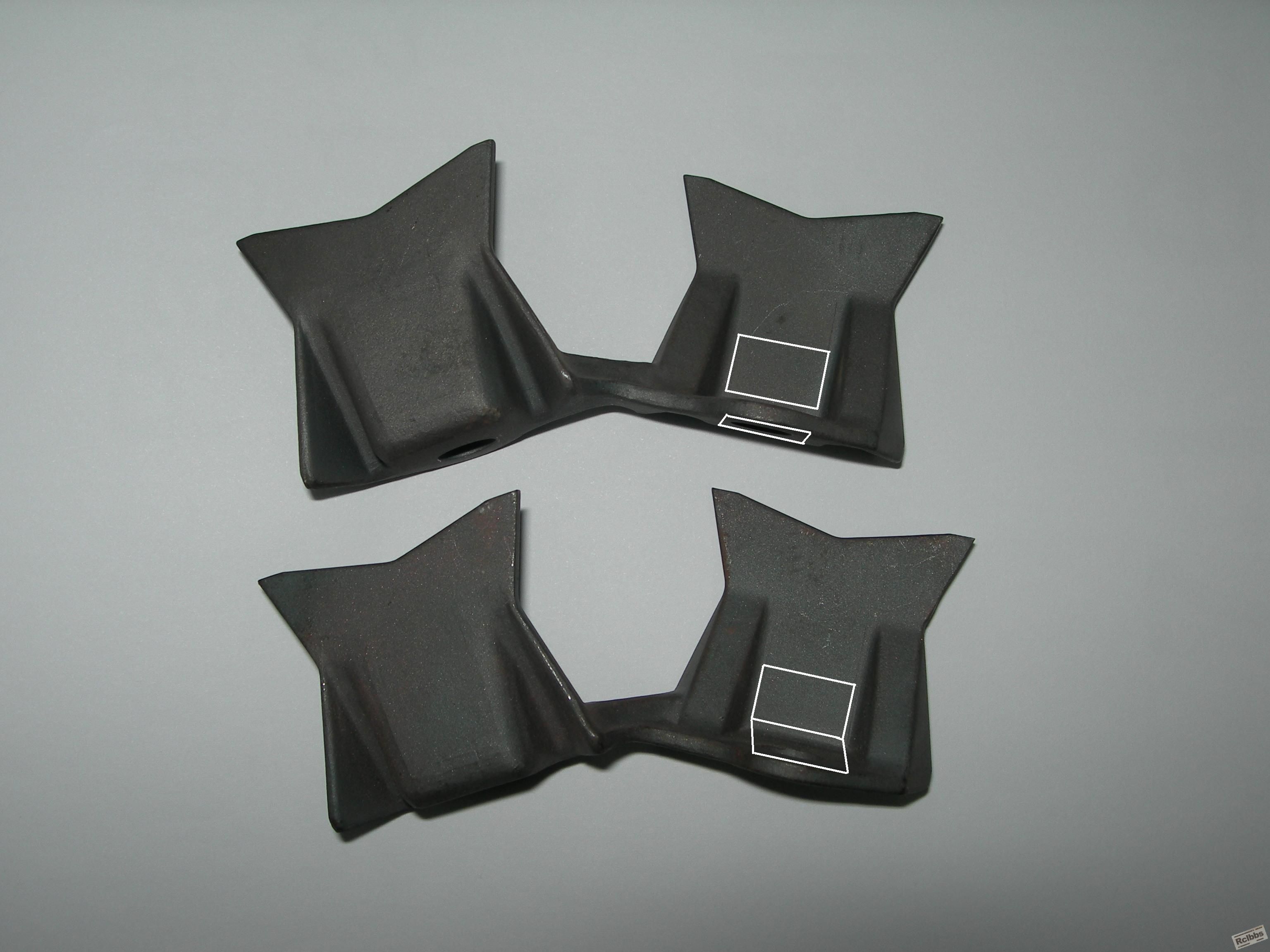

现在有个零件,拿到相关热处理单位说零件尖角较多,形状复杂,离子氮化可能在尖角出烧伤。请问这种情况还能离子氮化么?我们的图纸设计就是要求离子氮化。有的地方还需要防渗的!请同志们给点意见。

可以的,只要尖角处光洁,无小孔,就可以做

你这个不算复杂的,在离子氮化前把工件清洗干净,把零件底下那两个盲孔屏蔽好就行了。氮化件都是精车过后的工序,不会烧伤的,至于局部防渗也很简单,楼主有相关问题的话可致电13711746137(邱先生),一定尽我所能帮助你

这个形状应该可以,就是尖角处温度会高些,看什么地方要防渗了。

感谢前面三位同志的建议,防渗的位置我在图上标出了,主要是孔的位置和另外一个部位,
这个零件是消失模铸造后,只需在尖角处打磨一下,再进行淬火+回火处理,没有其它的加工了,所以2道热处理下来表面不是太光洁。该如何解决呢?
