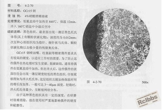

在书上看到的,觉得不是很理解,请大家分析一下图片左边黑色组织具体情况!

这书上介绍是托氏体,本人认为是氧化层;托氏体就是屈氏体,是加热不足或冷却不良形成,可是不应该在产品的表面形成.

是屈氏体吧
发表于 2009-3-14 13:44:43 | 显示全部楼层
GCr15轴承钢经840加热保温,淬入160硝盐中分级怎么会产生屈氏体呢?
不知作者根据什么来判定那是屈氏体的,硬度多少又没有说明。说是脱C,组织形态不象。
发表于 2009-3-14 16:13:20 | 显示全部楼层
表面应该不叫脱碳,应该叫减碳.如果按照减碳的原理分析.表面完全是可以得到屈氏体的.
发表于 2009-3-14 16:28:22 | 显示全部楼层
书上说的对,这种组织的硬度<M,属于淬火不良.
发表于 2009-3-14 17:02:06 | 显示全部楼层
经观察图片,其实组织共分三层:第一层为黑灰色有明显的碳化物。第二层是白亮层组织物有点和残奥差不多。第三层为正常的淬火组织。我认为第一层为工件在硝盐种冷却速度慢,产生的屈氏体层。如果加热时间短就成网状,这是典型的冷却不良 屈氏体的形成特征,我认为可能是工件在氰盐中加热,工件表面有氰化反应产生一层微小的薄膜,影响了工件在硝盐中的冷却,如果加热时间短就成网状,时间长就成层片状,这就证明加热是因,冷却是果。而形成了屈氏体组织的表面层。对于第二层的组织形成,还不十分明了。

回复 7# renbenfg 的帖子
如果表层是屈氏体为什么边界那么分明,为何次表层不出现屈氏体呢?组织的分布是有过渡区的,为何表层是全部的屈氏体,而次表层一点儿都没有.

回复8#zHANG_999567的帖子
你说的情况,我也在想,但没有找出证据。如果是氧化也不能成为屈氏体组织。我认为可能与加热有关系,主要与此表层的组织物有关,应该说 次表层就是过渡区,但次表层的组织物是什么,我还不知道。而且过渡层也过于分明。希望大家共同体研究。

发表于 2009-3-18 08:18:24 | 显示全部楼层
回复 9# renbenfg 的帖子
次表层应该是贫碳区,表层是氧化物,而不应该是屈氏体。

 楼主| 发表于 2009-3-20 18:10:49 | 显示全部楼层
个人认为表面黑色组织可能是烧伤形成的索氏体,次层组织是未转变的珠光体
