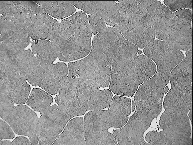

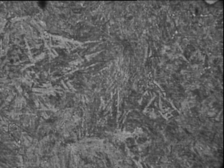

试样为铸态冲击样,尺寸20*20mm,等温淬火工艺 870°奥氏体化45分钟,250°等温4小时,然后油冷,从C曲线上看应该能出来贝氏体,但从组织上看不像,还有就是其中的碳化物大小分布正常吗?我这是试样没有进行球化退火。试验结果冲击韧性非常差,大约是7J/cm2,我认为如果得到贝氏体冲击韧性不应该是这么低,宏观硬度也只有57HRC。高手帮分析一下吧,谢谢。

上图好象是半网状的铁素体,GCr15SiMo经贝氏体等温淬火工艺是不应该有这样的组织存在的.
下图看上去到是有贝氏体组织,两张图片组织相差比较大,是否试样为铸态(组织不均匀)和视场又不同的原因?
热处理工艺还是比较规范的,57HRC也在贝氏体组织的硬度范围内.冲击韧性非常差可能是因为试样是铸件(质量不好)的原因.

两张照片是一个试样的,第一个是100倍的组织,第二个是1000倍的组织。组织中不会出现铁素体吧,白色部分应该是碳化物吧,请高手指教

材料为铸造状态,在870℃淬火,显微组织中有肥厚的呈网状的初次碳化物也属正常,照片有些模糊,能够看到针状下贝氏体,但是有没有马氏体还真不好说。另外,仔细看1000倍照片,似乎有显微裂纹。这样的材料状态,冲击韧性低应属正常。个人意见,请各位指正。
 楼主| 发表于 2009-3-14 16:25:10 | 显示全部楼层
铸件就冲击韧性很差吗?如何才能提高冲击韧性

建议:扩散退火+正火+球化退火+淬回火。
