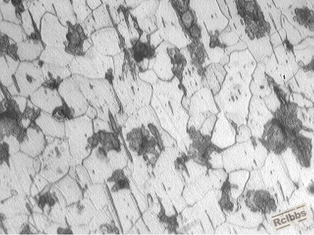

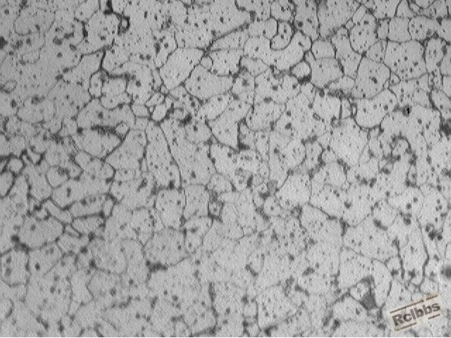

的好一根线材,说是弹簧钢,但本人看他的组织好像多数是铁素体
这种组织的钢做弹簧钢好像不合适吧,请教一下达人们有什么意见!
3号线材横向金相
3号线材横向金相
3号线材纵向金相
3号线材纵向金相

有这样子的弹簧钢么??
没见过
签到天数: 954 天
发表于 2009-3-14 21:25:32 | 显示全部楼层
像是低碳易切削钢。
请注意,这可能是打包丝!
 楼主| 发表于 2009-3-15 09:42:24 | 显示全部楼层
,弱弱的问一下什么是打包丝!
发表于 2010-3-25 17:38:33 | 显示全部楼层
从金相上看最多是个中碳钢
发表于 2010-3-26 09:31:45 | 显示全部楼层
含碳量太低,珠光体量小
签到天数: 190 天
发表于 2010-3-26 20:20:17 | 显示全部楼层
更倾向于热轧钢丝。
发表于 2010-4-4 00:15:40 | 显示全部楼层
纵截面图片看上去像是有夹杂物,放大倍数以及标尺都没有,这是什么照片???不太懂
发表于 2010-4-6 09:44:35 | 显示全部楼层
你用的是啥腐蚀剂啊?不会是不锈钢材料吧
发表于 2010-4-6 09:59:47 | 显示全部楼层
半奥氏体的不锈钢?
发表于 2010-9-7 14:23:51 | 显示全部楼层
像是热轧态组织,近似中碳钢,制成发条的话,力矩应该不足
