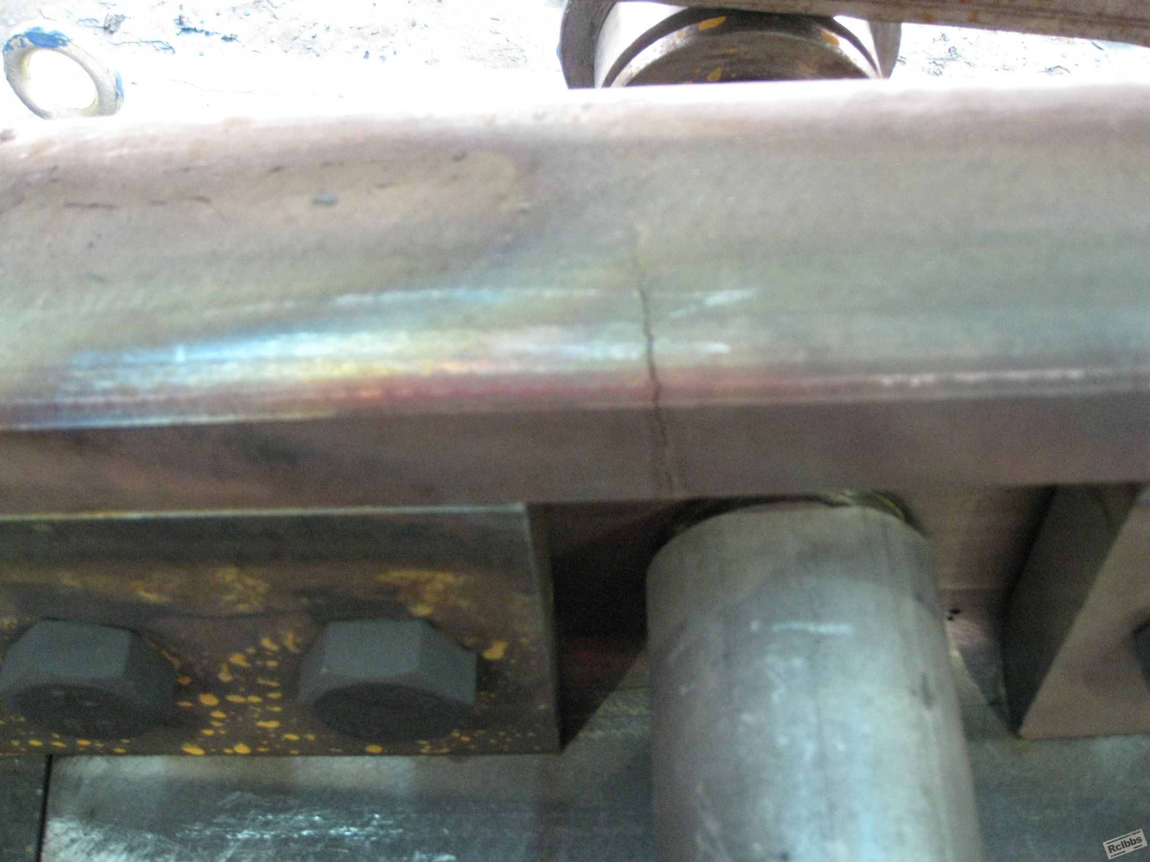

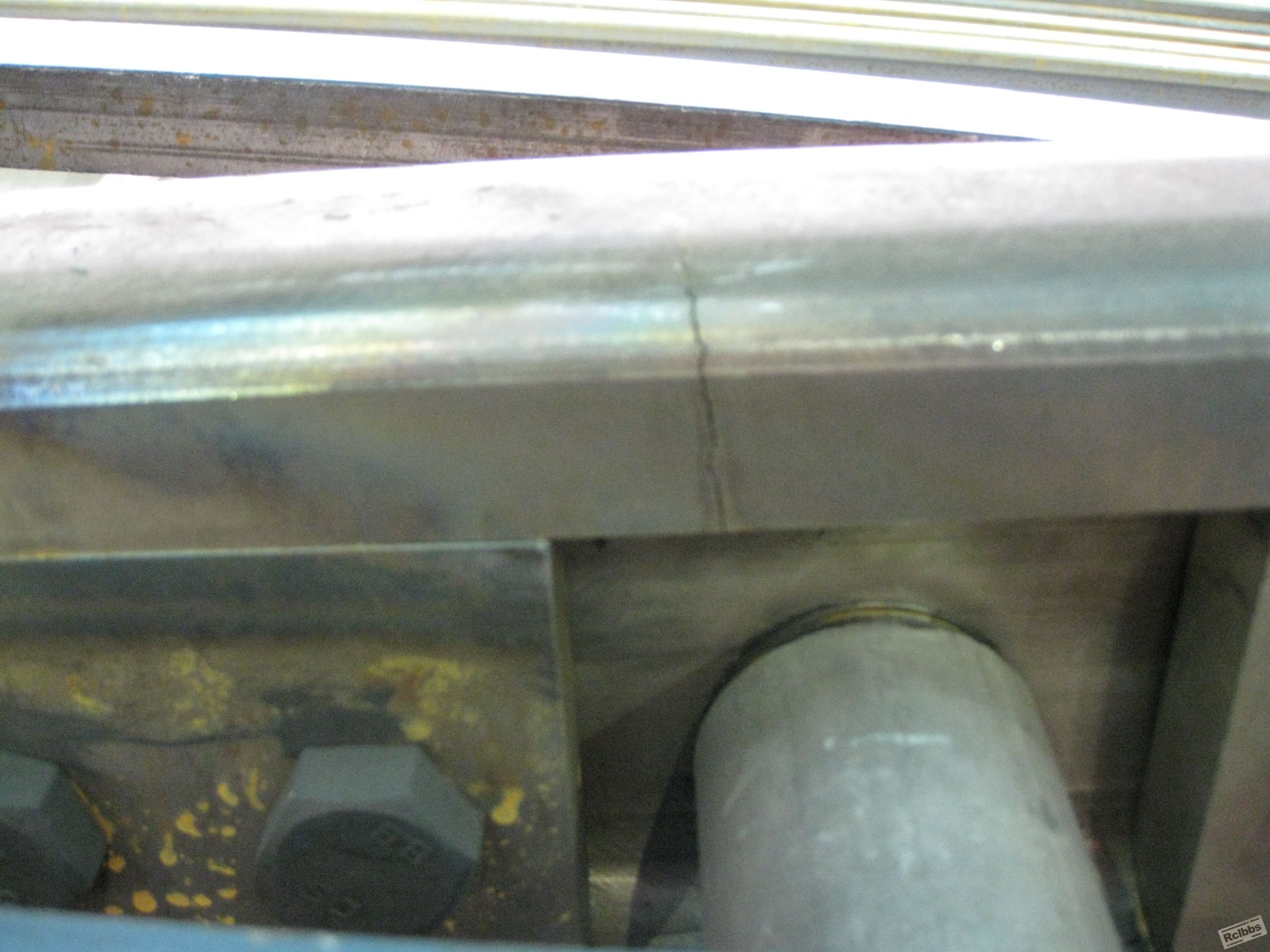

奥氏体耐热钢产生裂纹与钢的含碳量有什么关系?
签到天数: 41 天
发表于 2009-3-14 11:53:39 | 显示全部楼层 |阅读模式
3Cr18Mn12Si2N奥氏体耐热钢
签到天数: 41 天
 楼主| 发表于 2009-3-14 11:55:31 | 显示全部楼层
产生裂纹处的温度大概有500-600℃,是不是这个奥氏体耐热钢的含碳量高的原因啊
发表于 2009-3-14 14:21:14 | 显示全部楼层
和含碳量高有一定关系,但不只是这造成的。
签到天数: 52 天
发表于 2009-3-14 16:27:11 | 显示全部楼层
个人认为:Cr和Mn是奥氏体形成元素,含碳量较高,却没有其他的合金元素与其形成碳化物强化相,在固溶处理时碳化物聚集,产生裂纹。
发表于 2009-4-1 13:24:36 | 显示全部楼层
我感觉和碳的关系不大,工作条件什么都说清楚,大家帮忙分析一下。
发表于 2009-4-1 16:16:51 | 显示全部楼层
你的裂纹很可能是多次反复加热造成的热应力裂纹.
[ 本帖最后由 老热工 于 2009-4-1 21:14 编辑 ]
签到天数: 19 天
发表于 2009-4-1 19:46:10 | 显示全部楼层
期待结果
密切关注楼主的裂纹最后认定结果,相信是又一类失效分析结果,而不是个例!个人认为含碳量高了无益并有害。
签到天数: 41 天
 楼主| 发表于 2009-4-2 10:56:49 | 显示全部楼层
此装置的作用及工作环境
此装置为铁路钢轨热处理引轨夹具,引导感应器,加热钢轨。
在裂纹处温度约500-600℃,同时受力。
做这个工装的时候给了技术要求:
1.材质为26Cr18Mn12Si2N。
2.锻后退火:HB≤229。
3.热处理后的机械性能:σ0.2≥590Mpa;σb≥ 885Mpa;δ5≥19%; Ψ≥50%。
发表于 2011-7-18 21:39:14 | 显示全部楼层
1、多次反复加热造成的热应力、扭力引起的裂纹。2、氢脆现象。类似问题请联系:山东金乡海洋合金钢有限公司,专业生产耐热承压、耐腐蚀、耐磨损合金钢管及铸件。0537-8723202 ,13805475521
