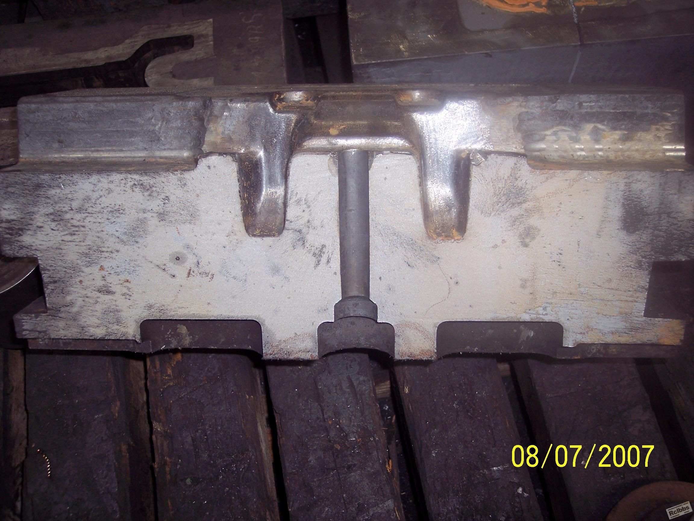

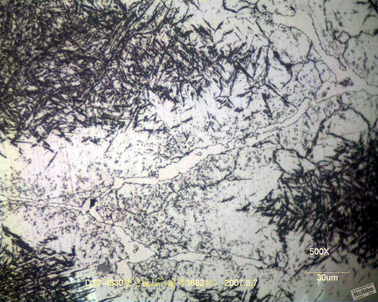

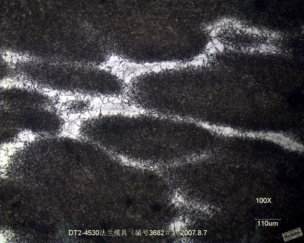

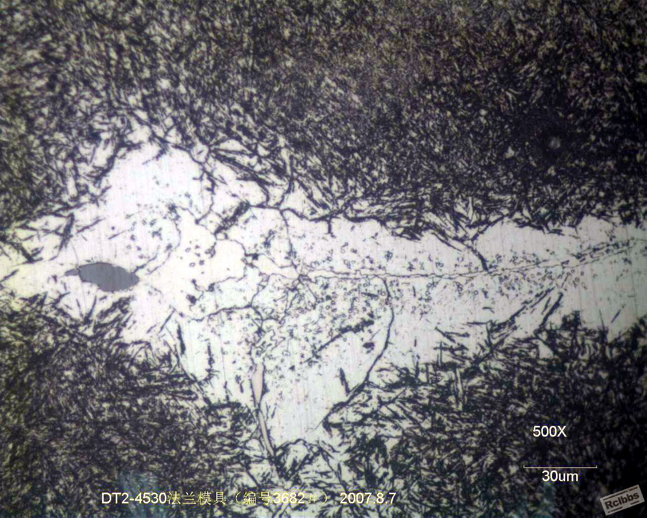

这是我曾经分析过的一个早期失效热作模具,材质为H13钢。请教此种组织是冶炼缺陷还是模块锻打问题?

发表于 2009-3-15 08:09:03 | 显示全部楼层
从图四来来看,晶界存在粗厚的二次碳化物,应该属于原材质不良。

发表于 2009-3-15 23:03:03 | 显示全部楼层
锻打工作没做好,共间碳化物都没有打碎,
发表于 2009-3-16 09:15:12 | 显示全部楼层
材料在成材之前,缎打温度过高,造成组织过热,共晶碳化物分布不均匀造成的,,

发表于 2009-3-22 14:51:59 | 显示全部楼层
应属于原材料缺陷加锻打不良,共间碳化物都没有打碎.

发表于 2009-4-28 14:57:29 | 显示全部楼层
从提供的资料看,问题出在锻打环节。
     H13钢属莱氏体型合金工具钢,冶炼过程必然要生成枝晶状的共晶碳化物,这种碳化物是不允许在最终使用状态中出现的,所以,我们要对钢坯进行锻打改性,目的之一便是将共晶碳化物打碎,并使之均匀分布。

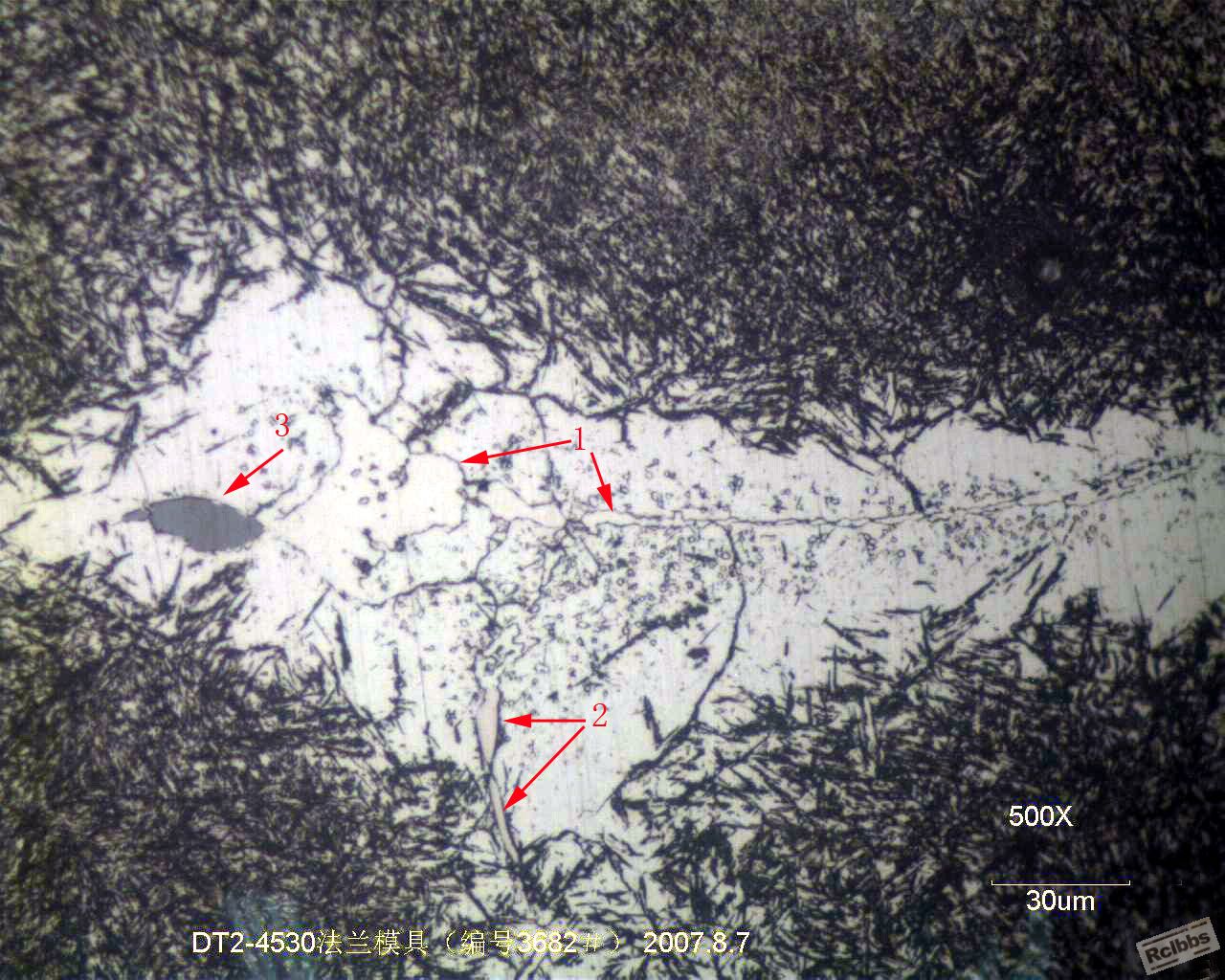

发表于 2009-4-28 15:25:40 | 显示全部楼层
回复 1# qinqiang268 的帖子
从图片看:这个材料的冶金质量不高,存在:1、液析碳化物,2-3、大块及条状夹杂,以及碳化物带。即使锻造是改造钢材组织作用的工艺,但是这个严重的偏析状态也难以比较好地改善。之后的工序(工艺)是没有办法较好解决的,尤其是对于大块夹杂及宽的偏析带。
所以,综合评价:材料的冶金缺陷是主要的因素。这个材料是不能作为商品出售的!至于锻打,已经不是主要责任了。
