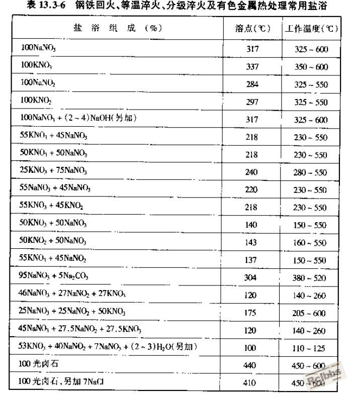

想配等温淬火用的硝盐,KNO350%+NaNO250%,的使用温度范围是多少

你的这个硝盐的使用温度是160-----500度。熔点在145度左右。

55%硝酸钾+45%亚硝酸钠,溶点140℃,使用温度范围200—500℃。
你的配方不太合适。

熔点140  使用温度150---550℃

硝酸钾和亚硝酸钠一般配比为:  55:45
