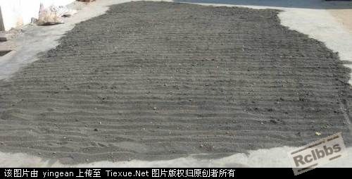

铁砂晒干
铁砂晒干

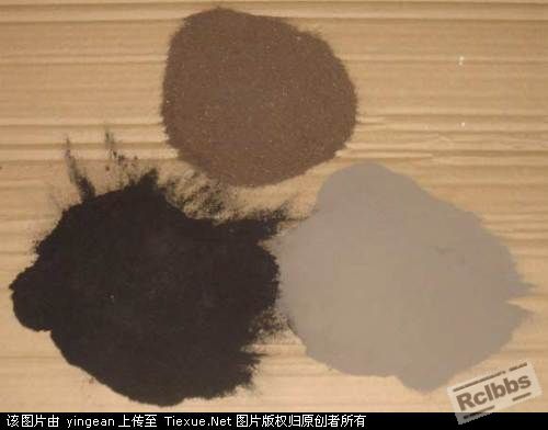

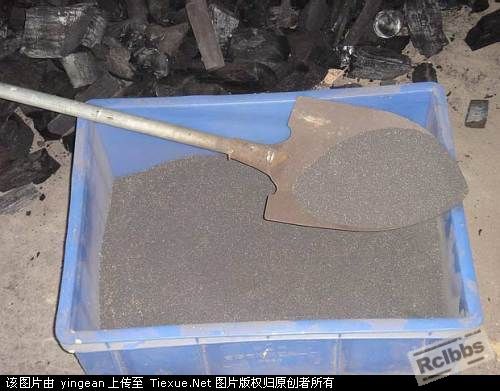

铁砂和木炭
铁砂和木炭
铁砂和木炭

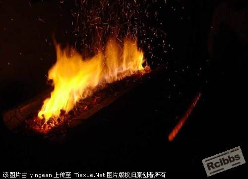

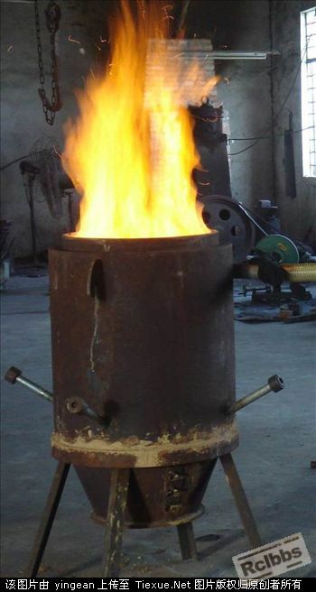

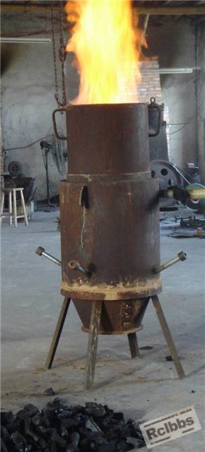

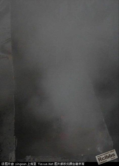

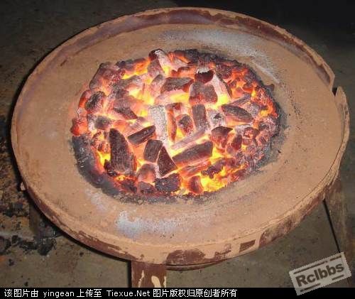

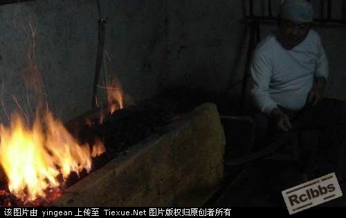

生火生火shenghuo
签到天数: 329 天
 楼主| 发表于 2009-3-14 18:09:38 | 显示全部楼层

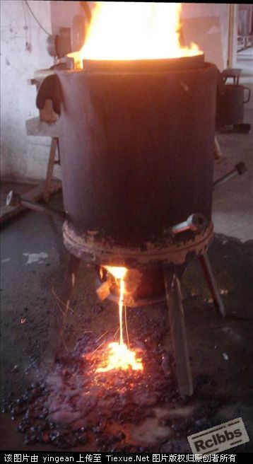

烧玉钢、放硫
签到天数: 329 天

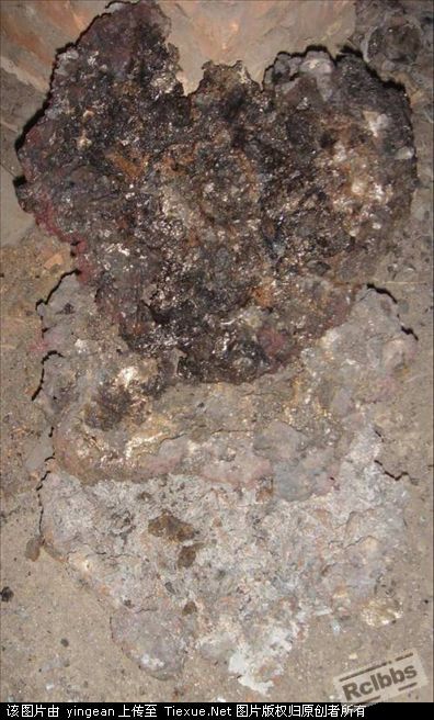

 楼主| 发表于 2009-3-14 18:10:58 | 显示全部楼层
拆炉取玉钢

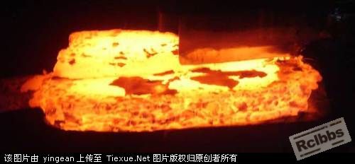

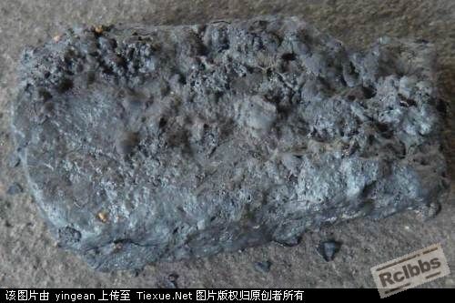

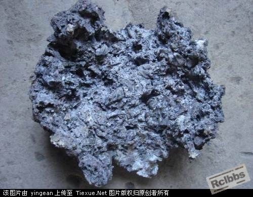

玉钢融化?达人看看
签到天数: 329 天
 楼主| 发表于 2009-3-14 18:13:18 | 显示全部楼层

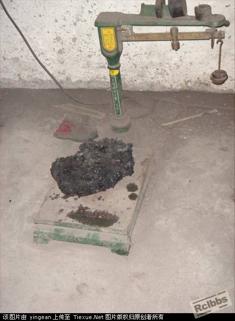

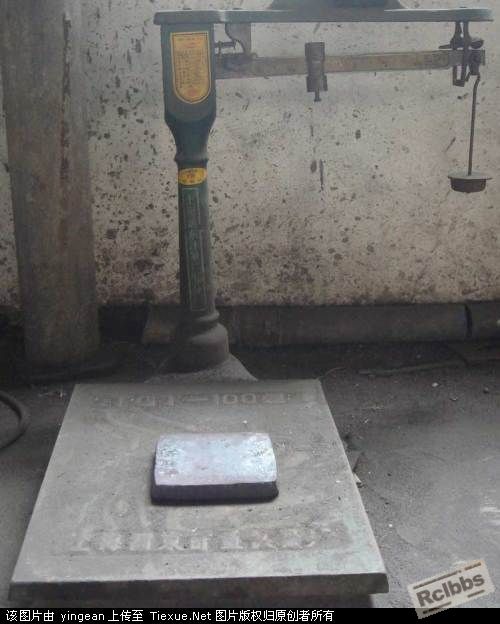

出来的东西磅重
签到天数: 329 天
 楼主| 发表于 2009-3-14 18:14:20 | 显示全部楼层

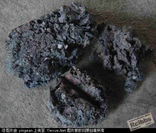

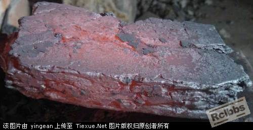

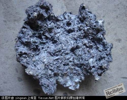

这个东西就叫顶级玉钢?
原文描述是玉钢

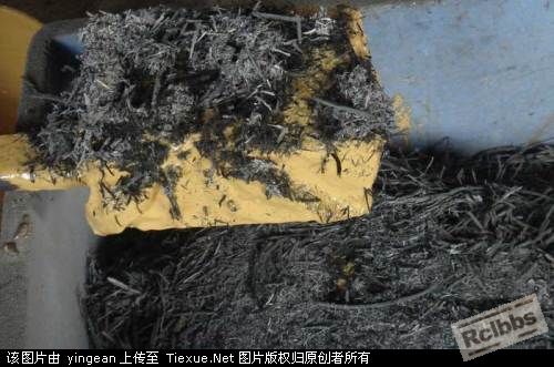

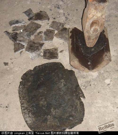

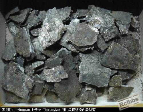

打碎玉钢片
签到天数: 329 天
 楼主| 发表于 2009-3-14 18:20:44 | 显示全部楼层

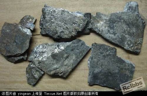

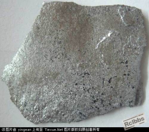

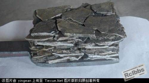

纯美的玉钢片
玉钢碎片
玉钢碎片

积费准备,是把碎片堆在一个铲子样的东西上

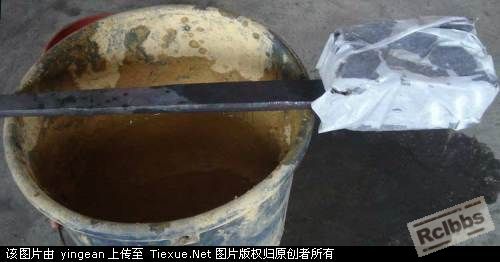

用宣纸包住
用宣纸包住

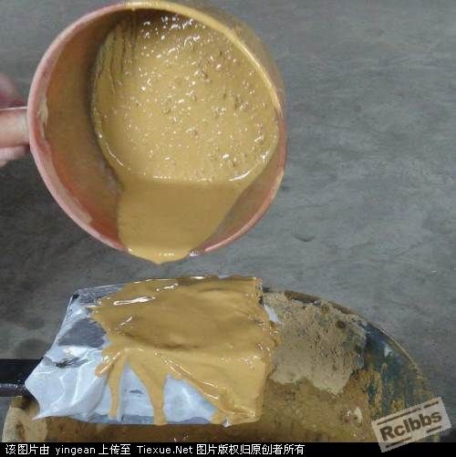

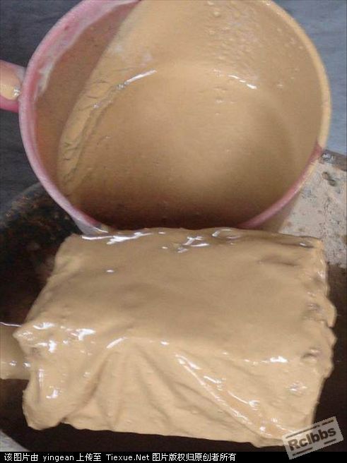

把宣纸包住淋湿
把宣纸包住淋湿
上面上一层泥
上面上一层泥
上泥完成
上泥完成

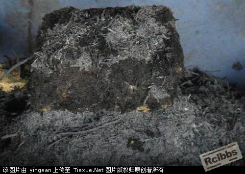

上灰,这个看上去应该是普通的草木灰
上灰,这个看上去应该是普通的草木灰
上灰完毕,不知道包宣纸,上泥,上灰有什么作用呢

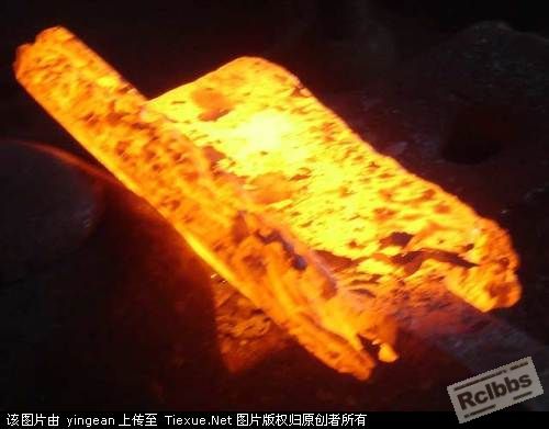

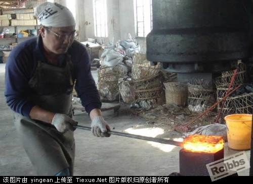

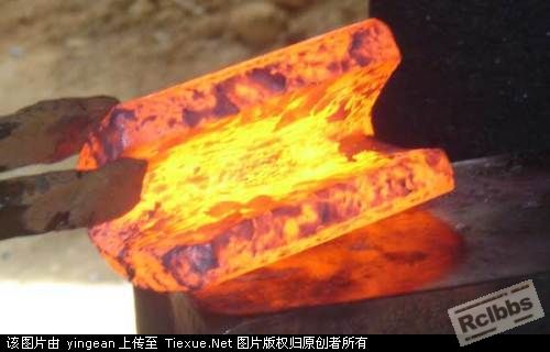

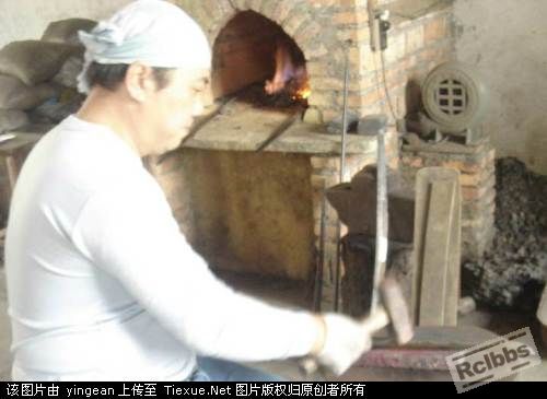

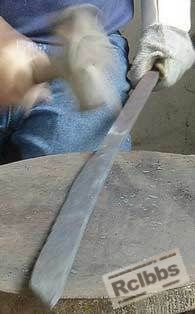

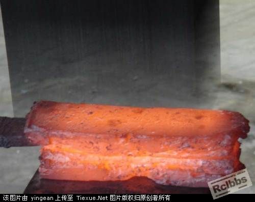

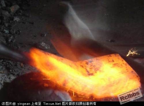

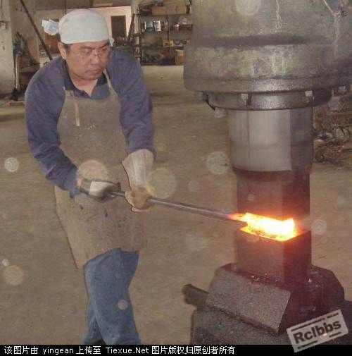

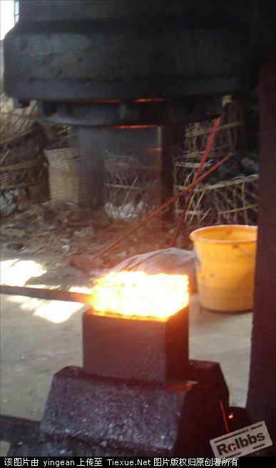

第一次锻打开始,如果排除图片颜色失真的话,这个温度应该还可以吧

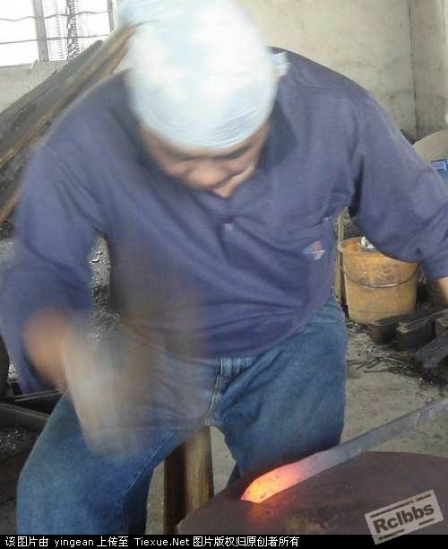

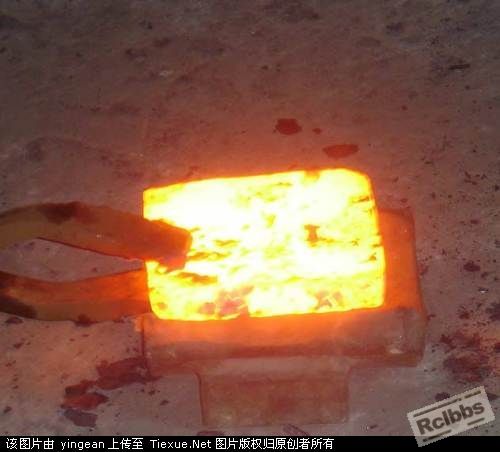

第一次锻打中
第一次锻打中
第一次锻打结束
第一次锻打结束

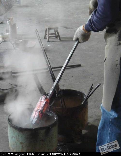

锻打完毕入水
锻打完毕入水

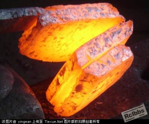

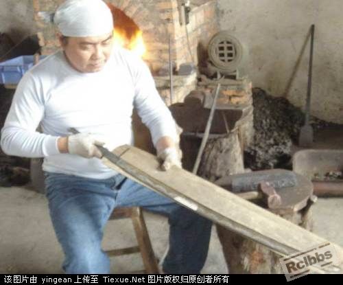

第一次折煅,不知道这样表述有错没,中间应该是有个刀吧?
二折
二折
二折完成
二折完成

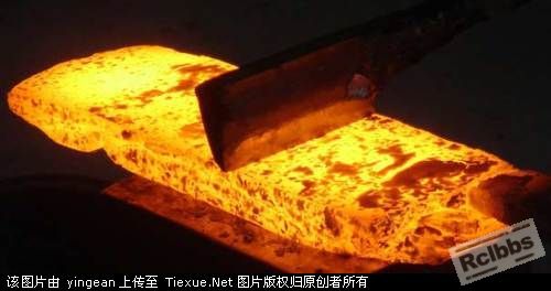

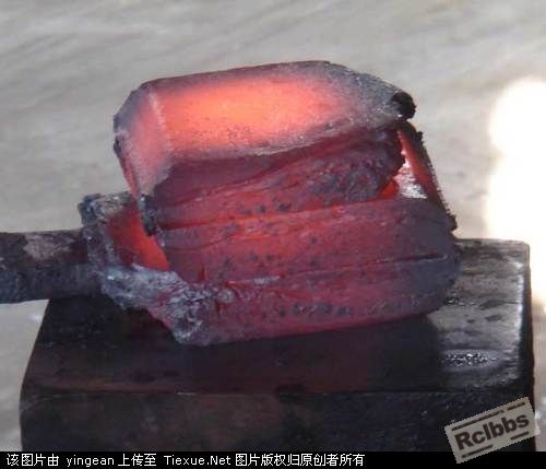

三折开始。。。可以清楚的看见了
三折开始。。。可以清楚的看见了
三折中
三折中

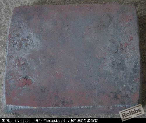

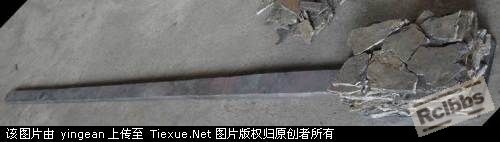

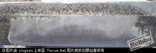

13次折叠锻打后的皮铁磅重
13次折叠锻打后的皮铁磅重
皮铁近观
皮铁近观
心铁玉钢
心铁玉钢

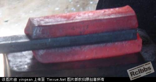

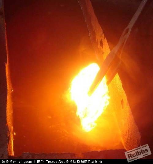

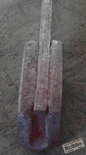

皮铁打成U字形
皮铁打成U字形
加入心铁
加入心铁
甲伏锻完成
甲伏锻完成

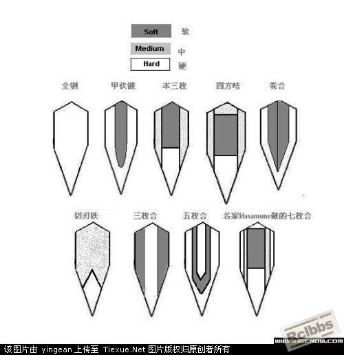

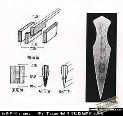

刀子的结构示意图
刀子的结构示意图
签到天数: 329 天
 楼主| 发表于 2009-3-14 20:15:23 | 显示全部楼层
继续。。。。。。。。。。。。。。。。。。。。。。。
几种日本刀的结构图
几种日本刀的结构图

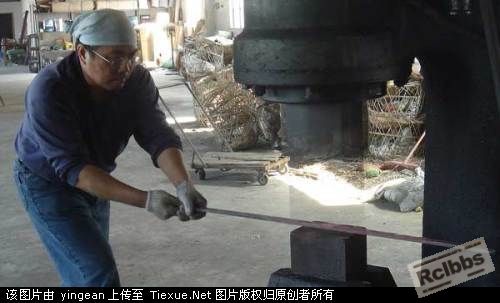

开始素延
开始素延
素延中
素延中
开始火造切先打返
开始火造切先打返
切先打返
切先打返

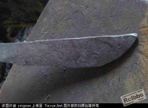

刀身火造,。。这个是不是热整形?
刀身火造,。。这个是不是热整形?

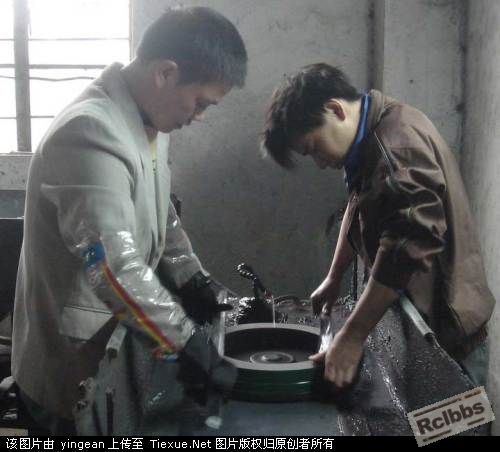

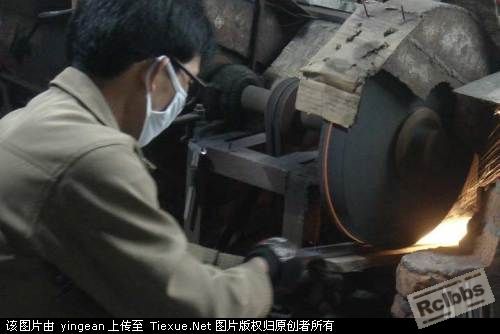

砂轮刀坯整形,高手应该可以从火花中看出点什么吧?
水墨整形
水墨整形

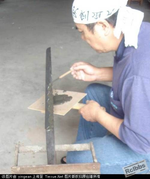

覆土配方:泥,碳粉,铁粉
覆土配方:泥,碳粉,铁粉
覆土
覆土
覆土完成
覆土完成
烧入
烧入
烧入完成
烧入完成

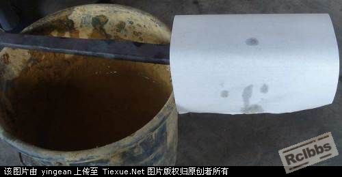

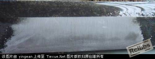

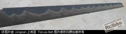

烧磨试刃结果
烧磨试刃结果
试研
试研
调刀
调刀
调刀完成
调刀完成

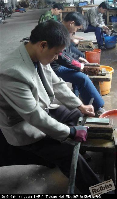

研磨开始.金刚砥(国产). 金刚砥-备水砥-改正砥-中名仓-细名仓-内云砥-地艳-拭い-刃取(磨刀的过程)

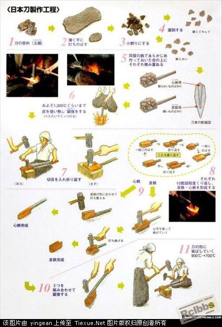

日本刀 的制作过程
日本刀 的制作过程
