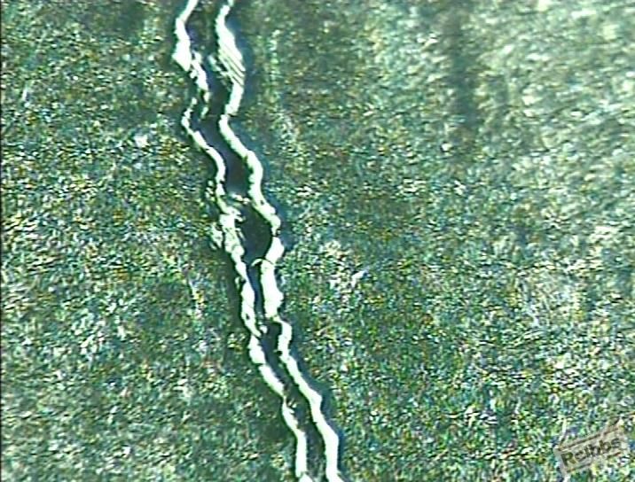

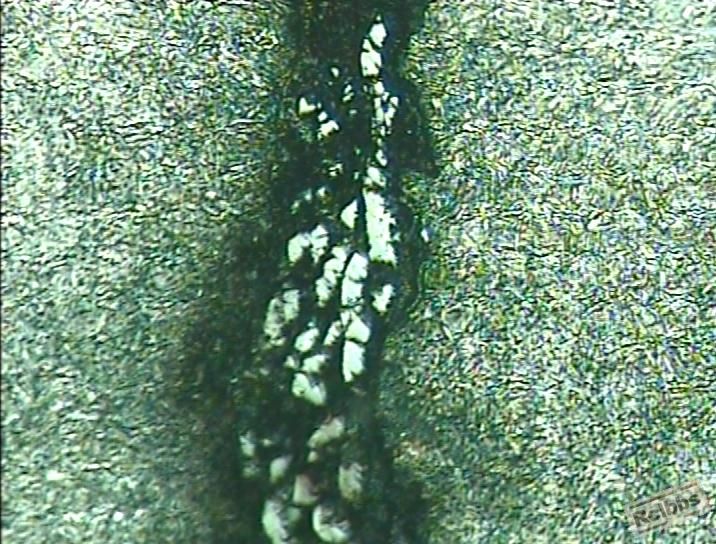

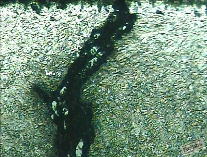

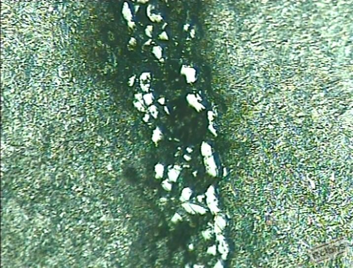

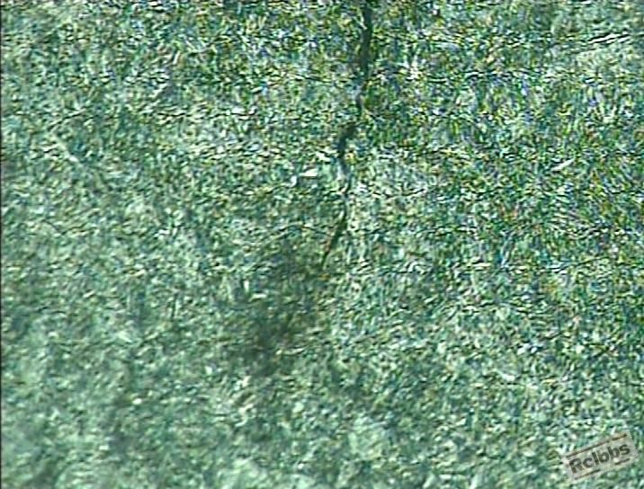

请帮忙分析40Cr调质处理后裂纹,裂纹深11毫米

裂纹中白色的是啥,脱碳吗?

从裂纹形态上看应该是淬火裂纹

裂纹中间白色的为氧化物,是高温回火中形成,可以在抛光态再看看.

请教,高温回火的氧化物不是灰色吗,为啥这里是白色

抛光态是灰色的.........
