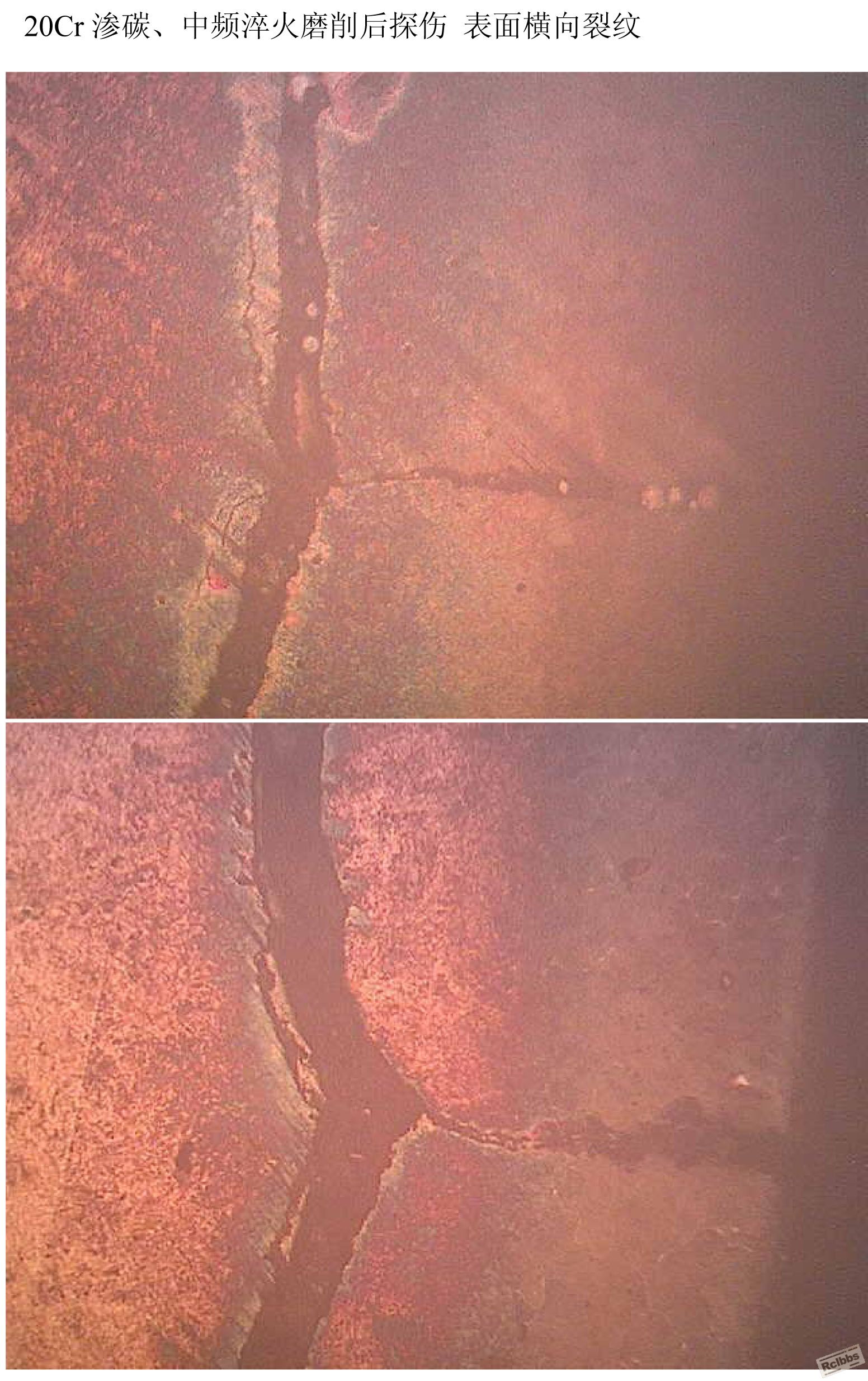

精磨材料、20Cr渗碳后中频淬火,精磨后探伤发现凸轮表面有裂纹,裂纹多为横裂和网状。沿凸轮轴向切凸轮一个,作裂纹分析。

磨削裂纹。
原因:淬火温度太高;心部组织没有细化,韧性差,很有可能有网状碳化物;加热层太深;
磨削冷却不良引发了开裂。

发表于 2009-3-20 08:12:22 | 显示全部楼层
原帖由 老热工 于 2009-3-19 23:40 发表
磨削裂纹。
磨削冷却不良引发了开裂。
个人认为,磨削裂纹的可能性不大,,,,,,,虽然LZ叙述的情况跟磨削裂纹很象,但这种情况有一特点,就是裂纹深度一般小于2MM
从金相上来看,裂纹宽度较大,深度不清楚,
所以是在中频淬火中造成的,,,
发表于 2009-3-20 22:33:37 | 显示全部楼层
磨削裂纹一般都垂直于磨削方向。
产生网状裂纹的可能原因:渗碳时表面可能脱碳使表层碳含量降低,淬火时应力过大引起开裂。
个人理解,仅供参考

 楼主| 发表于 2009-3-20 22:44:44 | 显示全部楼层
回2#、3#
裂纹程倒T型,深度0.5~0.6,横向的处于共析层和亚共析层之间。据我们初步断定属于渗C层浓度梯度过陡引起的。 :loveliness: :loveliness: ?
