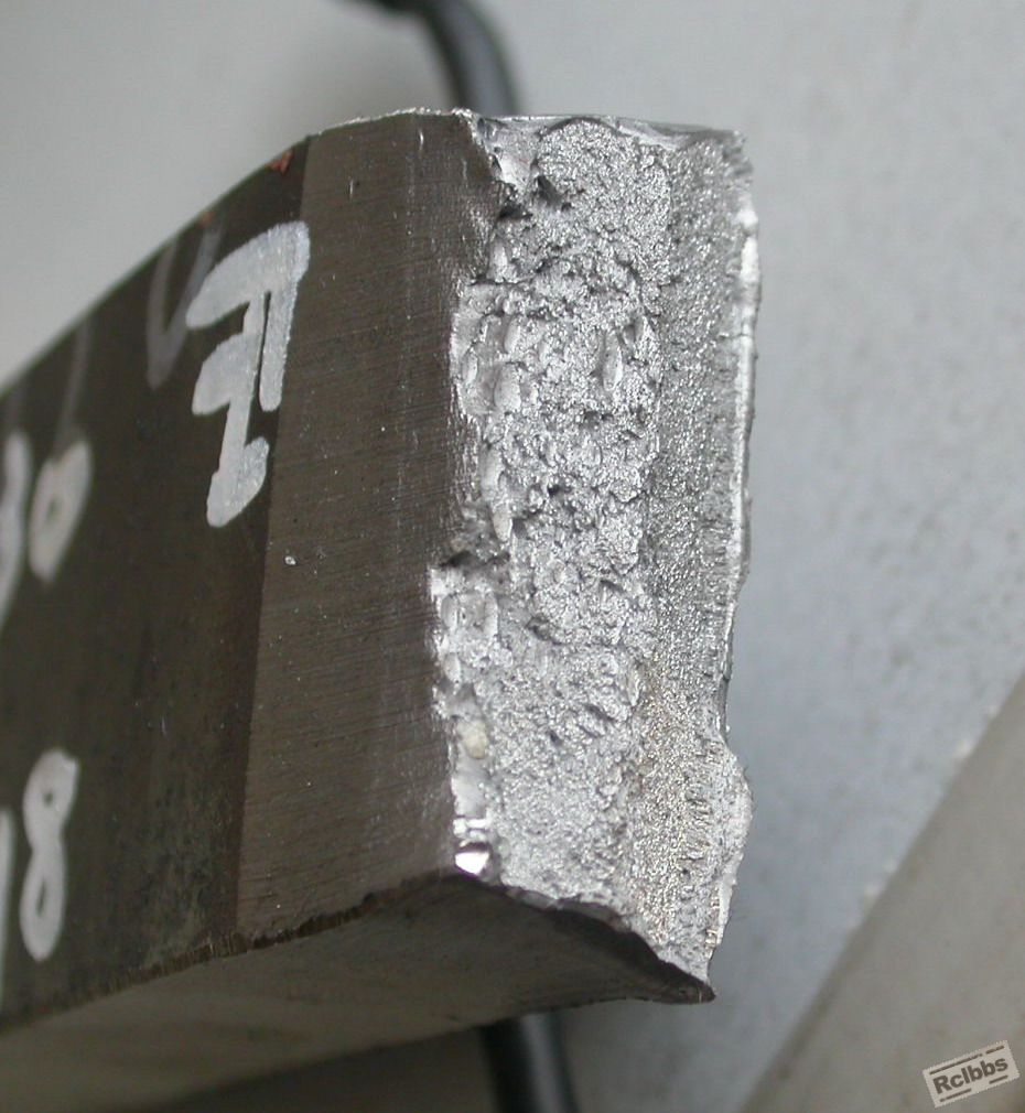

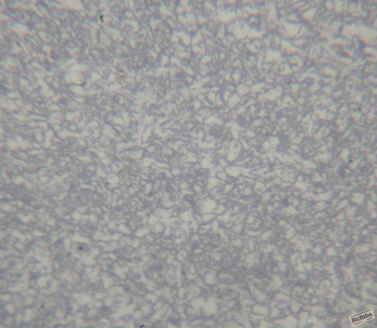

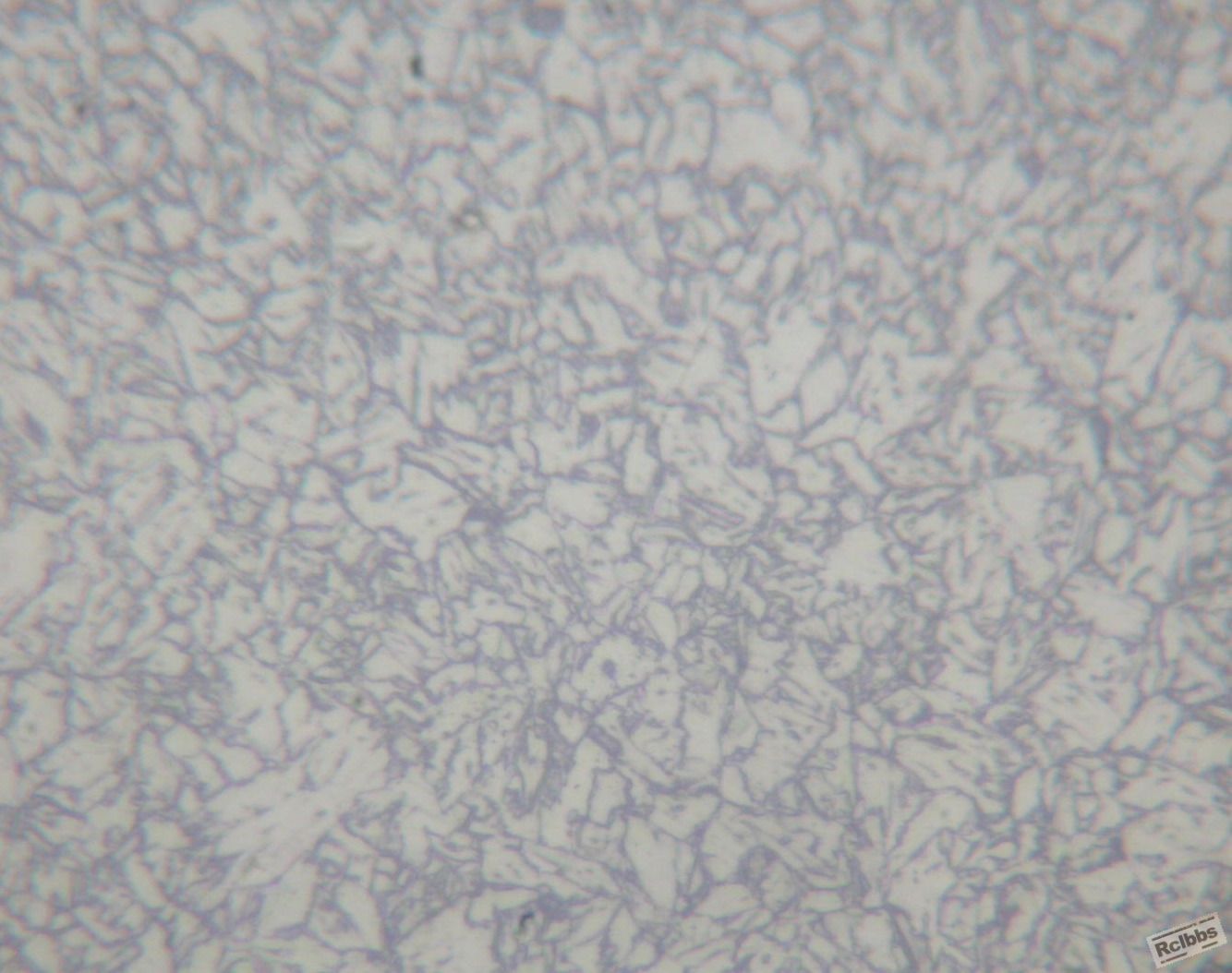

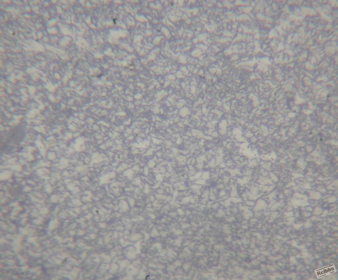

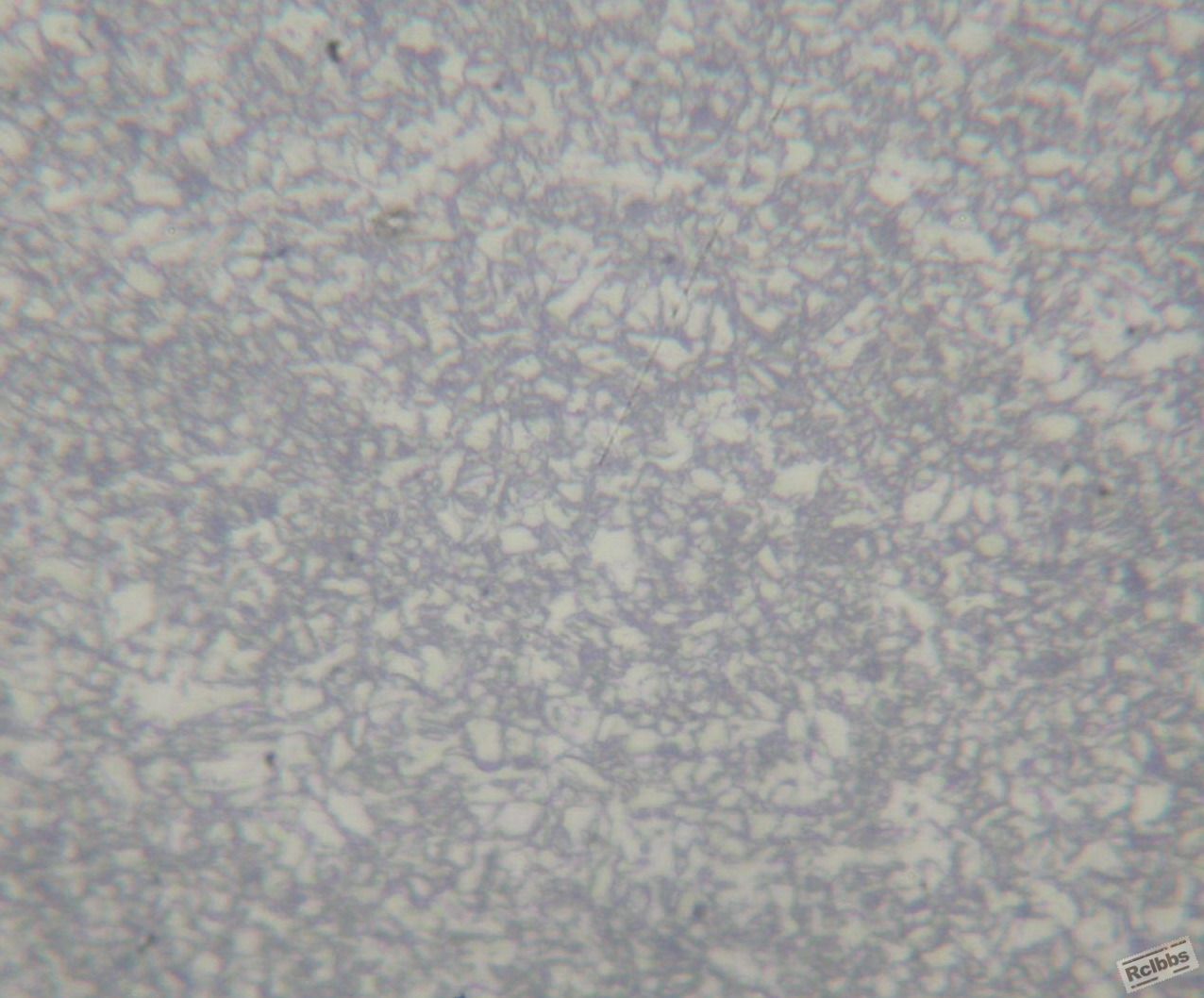

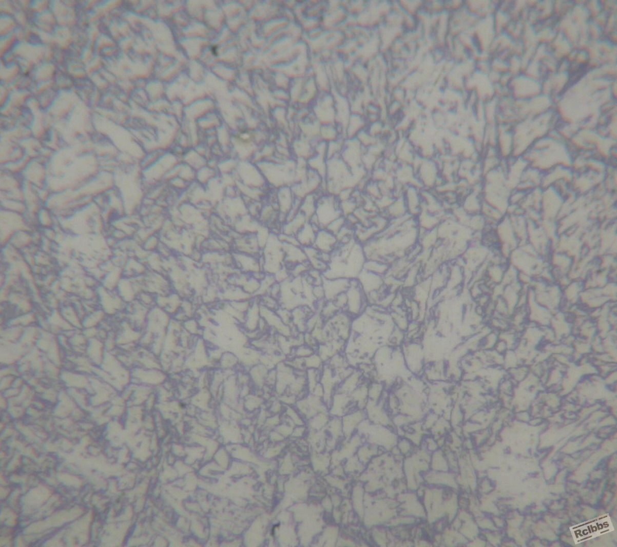

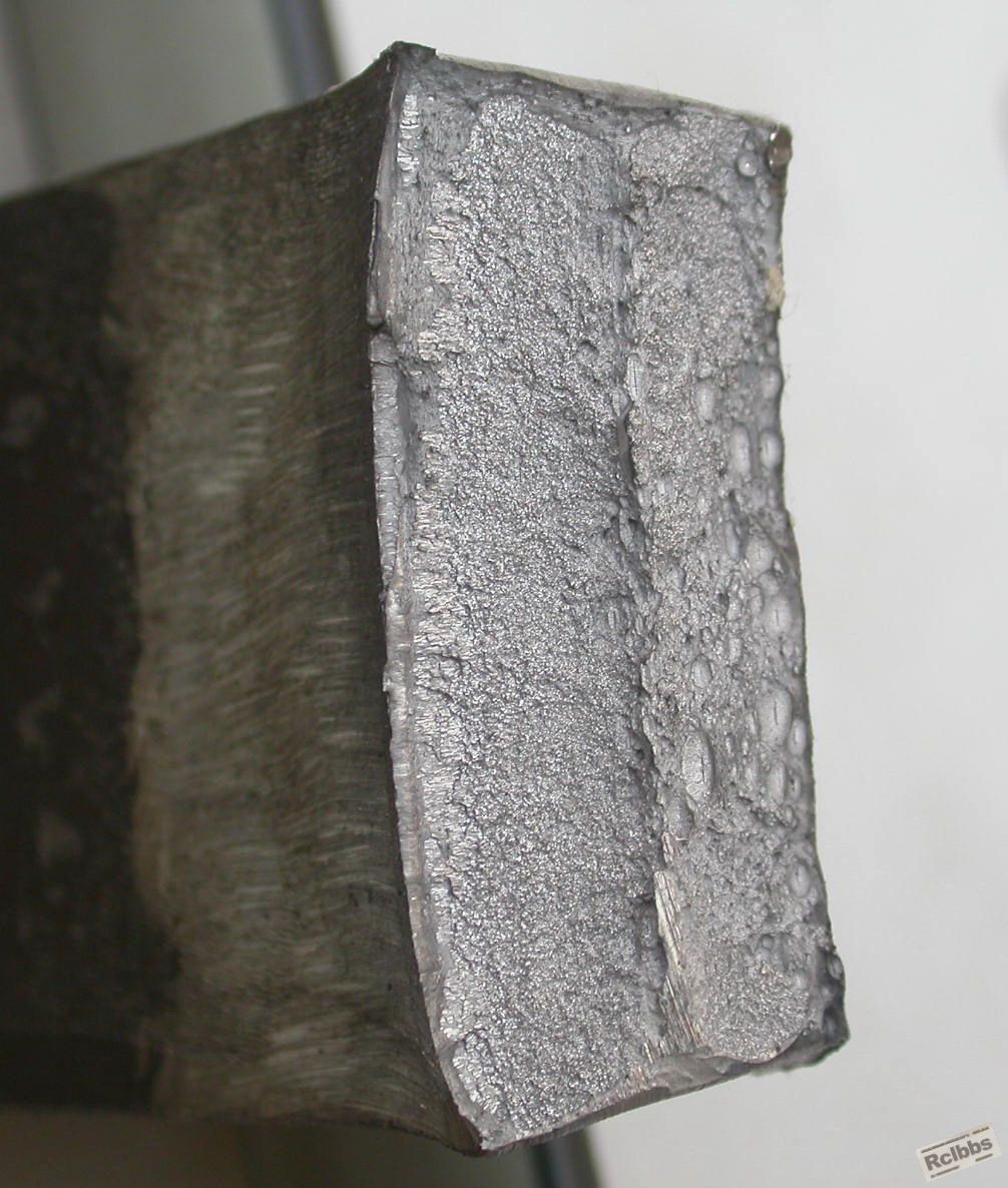

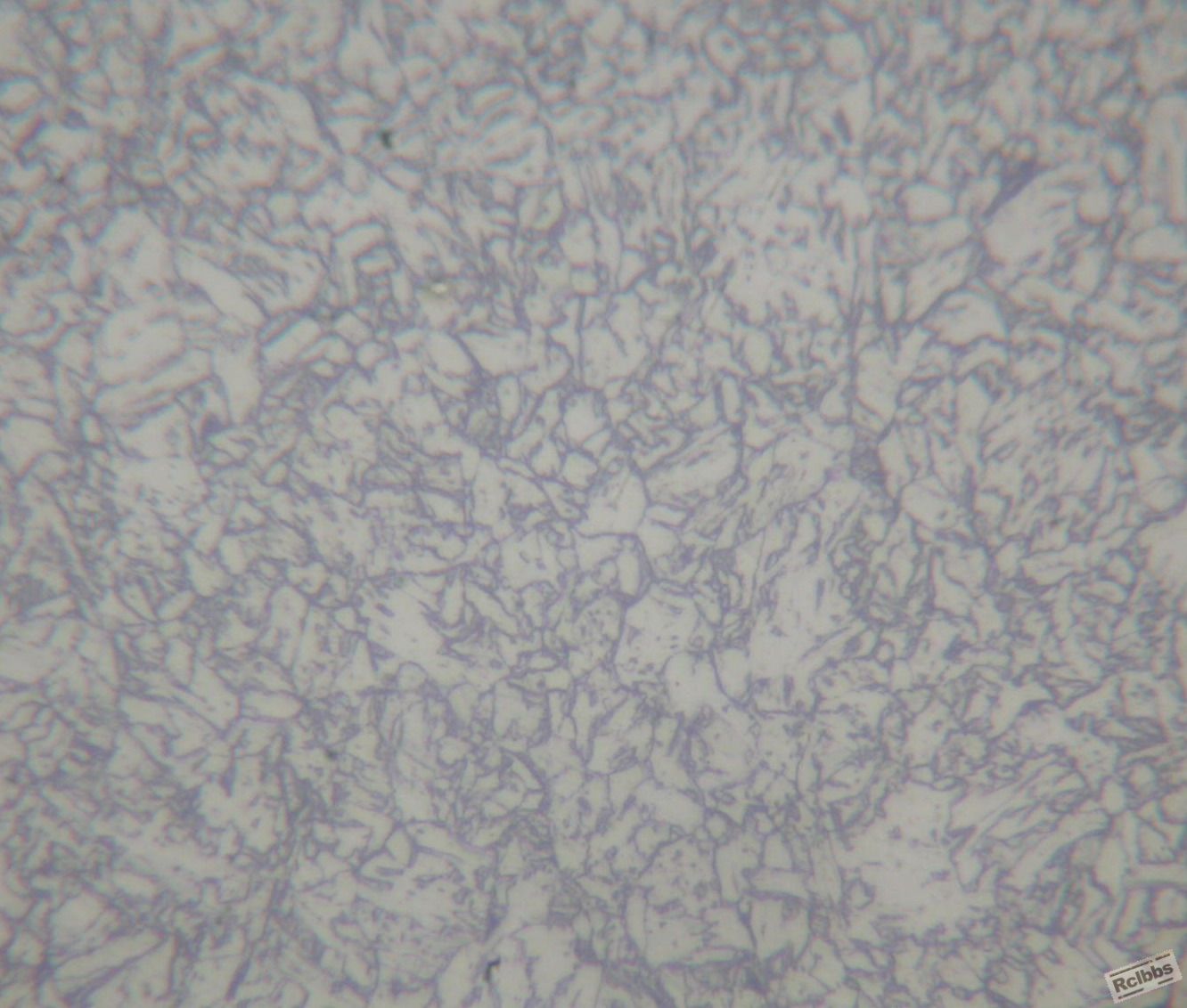

我一新手,刚进一钢管制造厂做焊接接头的金相分析。一老师傅带了两天就走了,我虽然学材料出身,可在学校却是混混日子,没学到什么,工作中遇到技术含量高一点的东西就懵了。现在正在本论坛狂补中。今天领导今天给我一个冷弯拉断的试样,叫我分析一下显微组织及断裂原因。我无从下手,先把一些图片穿上,望高手能指点,在此先谢过,谢谢。
      材料是X80管线钢,冷弯直径110MM.
反面X400
反面X400
反面X400
反面X400
正面X400
正面X400
正面X400
正面X400
正面X400
正面X400

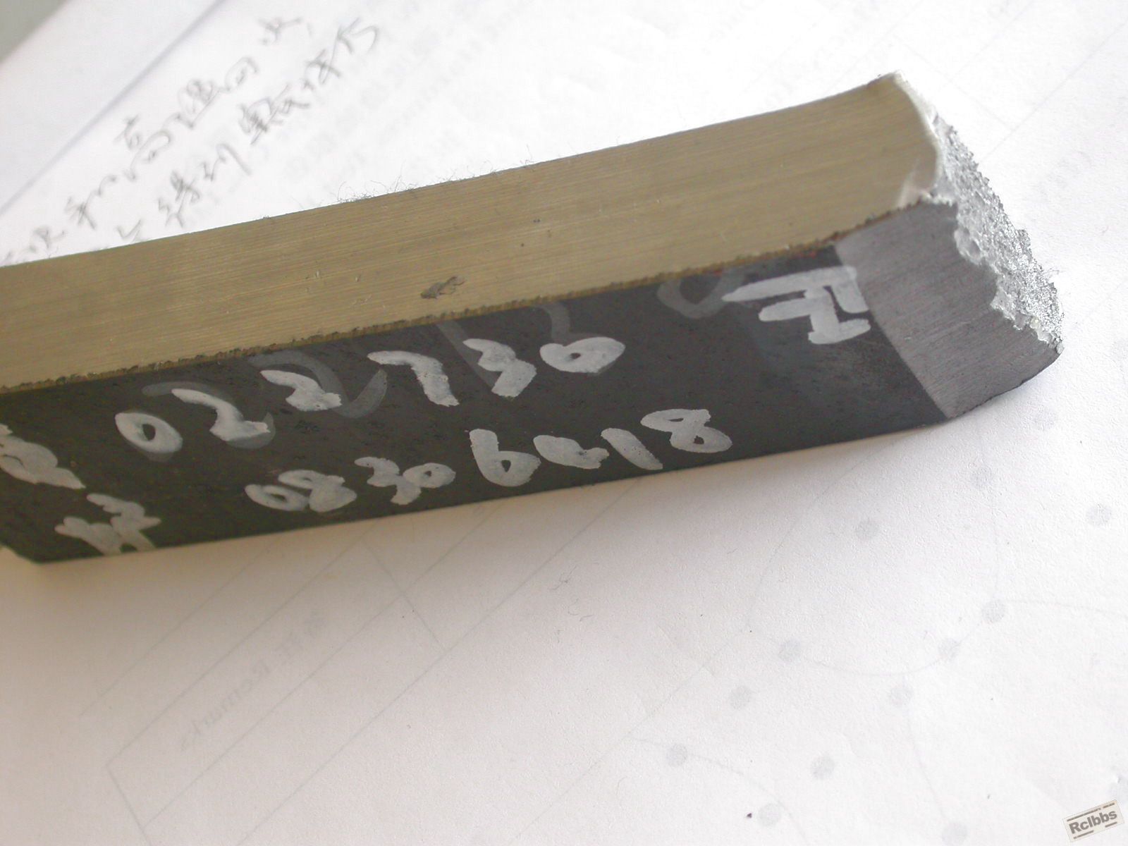

宏观试样
宏观试样
断口形貌一
断口形貌一
断口形貌二
断口形貌二
制成试样结果
制成试样结果
发表于 2009-3-15 13:39:09 | 显示全部楼层
多少度冷弯,试样那么厚
发表于 2009-3-15 13:42:50 | 显示全部楼层
第三张宏观图上的,白色的点是什么?
发表于 2009-3-15 14:45:44 | 显示全部楼层
中奖了,白点
 楼主| 发表于 2009-3-15 14:55:52 | 显示全部楼层
回复 3# 小破孩 的帖子
只是反光效果吧
 楼主| 发表于 2009-3-15 14:57:45 | 显示全部楼层
热影响区组织X400
热影响区组织X400
热影响区组织X400
热影响区组织X400
 楼主| 发表于 2009-3-15 15:27:22 | 显示全部楼层
应该就是白点了
刚拿了另一半看,上面好多白点,应该就是这玩意了。
发表于 2009-3-15 17:46:41 | 显示全部楼层
应该是白点。你如果要出金相报告的话可以照一张抛光后未腐蚀的照片。
下面是Q235的焊接接头冷弯断裂白点,你看看是否有些“神似”?

发表于 2009-8-7 15:47:29 | 显示全部楼层
实物第三张照片,好像是焊接时的气泡,也叫孔洞。可能是影响结构力的原因 。一家之谈不足为凭。
发表于 2009-9-2 22:49:37 | 显示全部楼层
造成冷弯试验有裂纹和断裂的主要原因是材料中的氢偏高造成氢脆断裂,氢含量越高,氢致裂纹就可以在较低应力下形成,使断裂敏感性增大。

发表于 2009-9-3 08:23:29 | 显示全部楼层
学习了,弯曲断裂纤维组织有一定关系, 断裂上的白色点好像时焊接气泡, 弯曲断裂应当首先看宏观有没有缺陷,在看金相!!

发表于 2009-11-30 15:45:16 | 显示全部楼层
管线钢为什么会出现这么多白点呢?请楼主继续分析
发表于 2009-11-30 18:51:40 | 显示全部楼层
不像白点,白点非常平直,裂纹两端尖锐,而此图明显过渡平滑,应为气泡。对管线钢不熟悉,具体组织不作分析。。。。
发表于 2009-11-30 20:05:26 | 显示全部楼层
不像是白点。这种尺寸的东西,这么多的白点还不反了天了。
发表于 2009-11-30 21:49:08 | 显示全部楼层
你这X80组织不行嘛,跟X60差不多
发表于 2009-11-30 21:51:17 | 显示全部楼层
去打个光谱,看看成分有没问题
