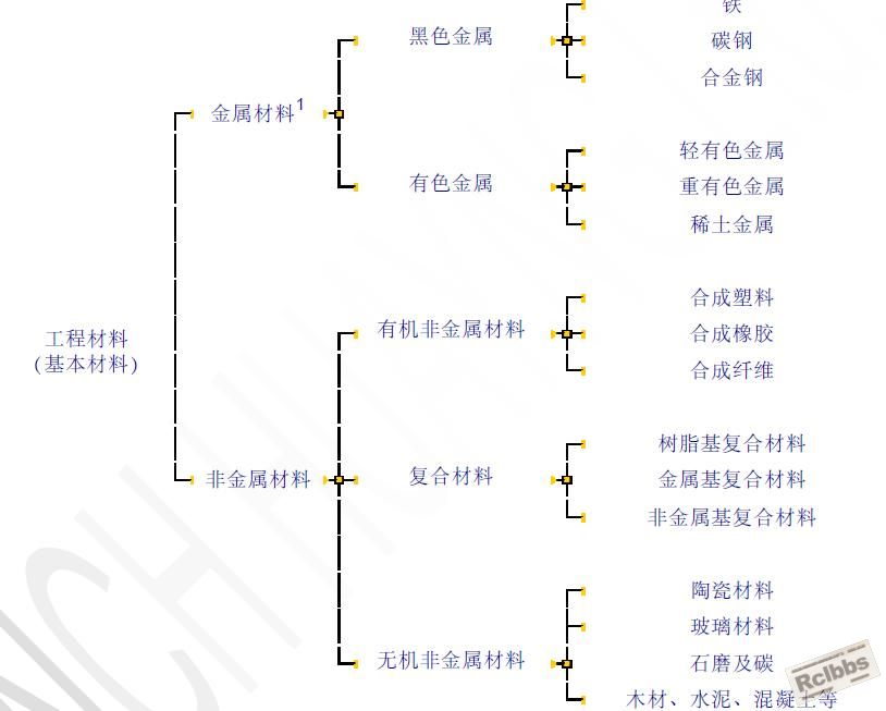

你这个还不太详细,附件里的表应该对你有帮助
常见工程材料的分类——金属与非金属
常见工程材料的分类——金属与非金属
