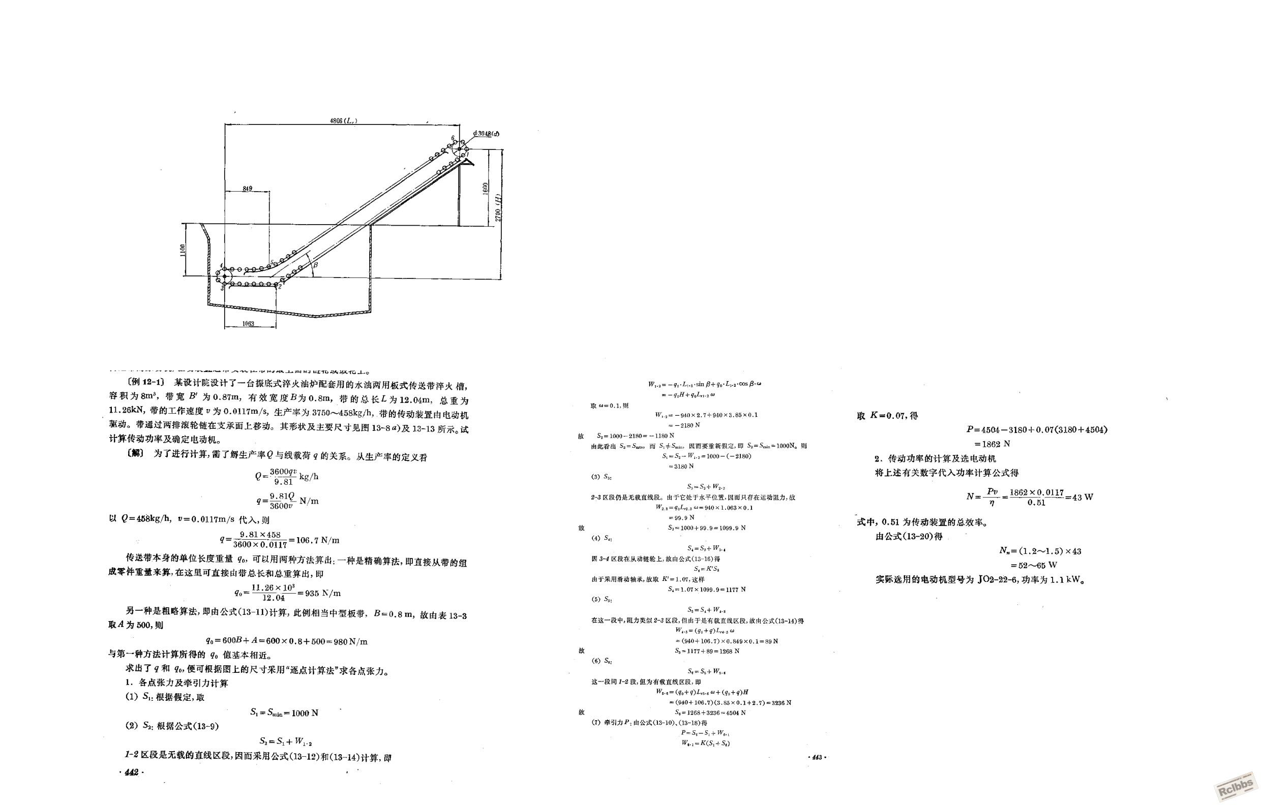

提升机电功率理论算出来只有52-65瓦为什么选用1.1KW的电动机

发表于 2009-3-16 10:38:17 | 显示全部楼层
请问你是如何理论计算出来的?
到目前为止还见过用几十瓦这么小电机的
签到天数: 15 天
发表于 2009-3-16 11:01:47 | 显示全部楼层
大致的算法:P=FV/η,然后要乘以安全系数。1.1KW电机你要看看机械效率是多少?真正能做多少有用功?/

发表于 2009-3-16 11:07:14 | 显示全部楼层
P=FV,然后要乘以安全系数。F单位为N,V单位为m/s,很容易计算出来。系数要考虑工况
 楼主| 发表于 2009-3-18 08:36:21 | 显示全部楼层
楼上的是按照FV加安全系数计算的,在热处理设备机械设计中的一例题。而我根据他的例题计算现有提升机的功率算出来的数值也非常的小。不知道那里出差了。那位老师能够给我详细的介绍一下啊!例题在下面

签到天数: 15 天
发表于 2009-3-18 08:50:05 | 显示全部楼层
看不清楚,你有时间发到我邮箱好吗?liruitu@sina.com
 楼主| 发表于 2009-3-18 09:58:47 | 显示全部楼层
点击图片可以放大看的清楚的
发表于 2009-3-19 23:14:16 | 显示全部楼层
主要是考虑了安全系数,其次是便于安装设计。电机功率总数不大时这不是大问题(相对于热处理炉的功率)。

发表于 2009-3-20 20:44:38 | 显示全部楼层
我们一班都 用0.55KW和0.75KW的。都没有仔细算过! :P
