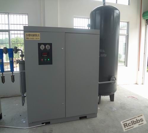

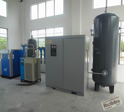

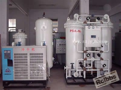

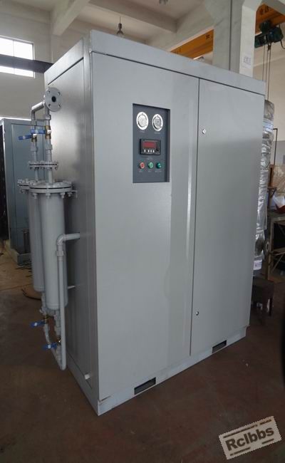

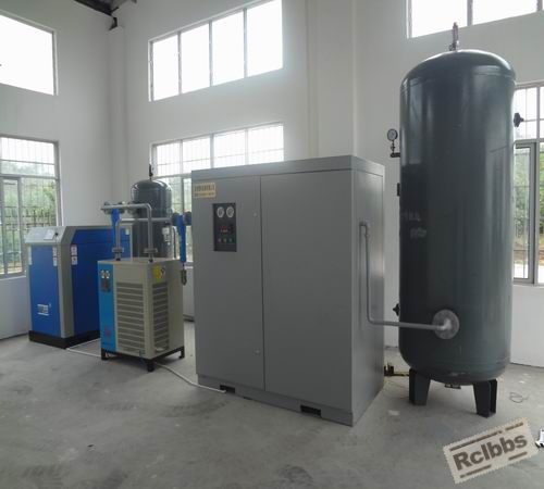

发表于 2011-12-12 09:28:03 | 显示全部楼层
发几张图片给大家看看,我做碳分子筛制氮机设备和膜分离制氮机的。韩有称13862130744  QQ674398604
