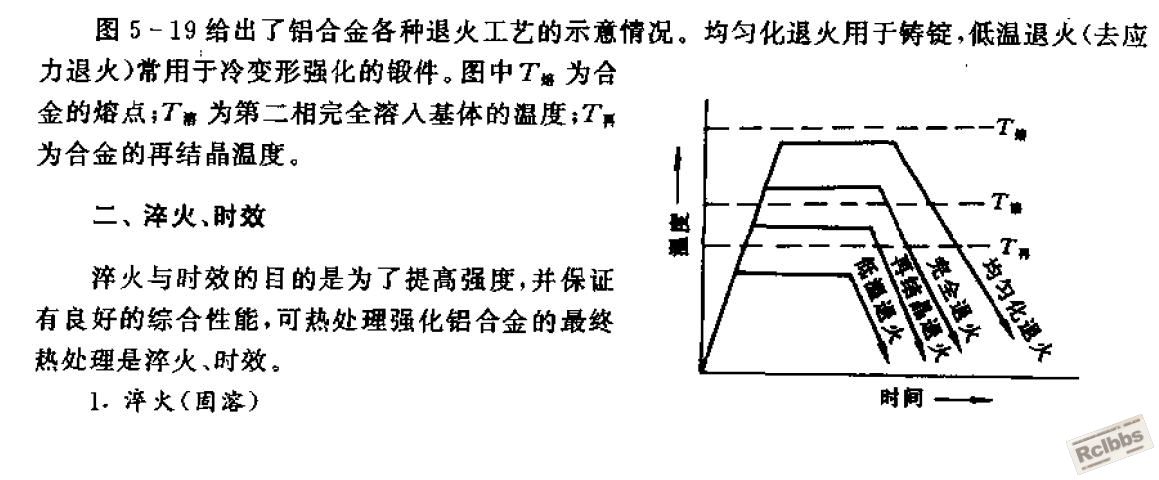

铝板6o63经过自然时校变硬了  能不能经过热处理退火降硬度  ?  谢谢

这幅图价值连城,吃透它收益无穷。
具体数值查手册。

采用再结晶退火可以降低硬度。

200-250C,加热,极短时间,水冷——回归处理
