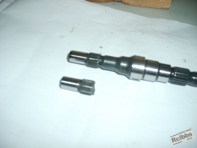

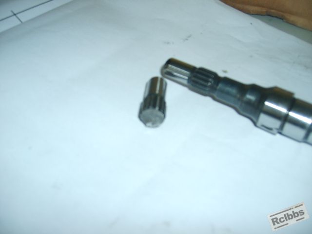

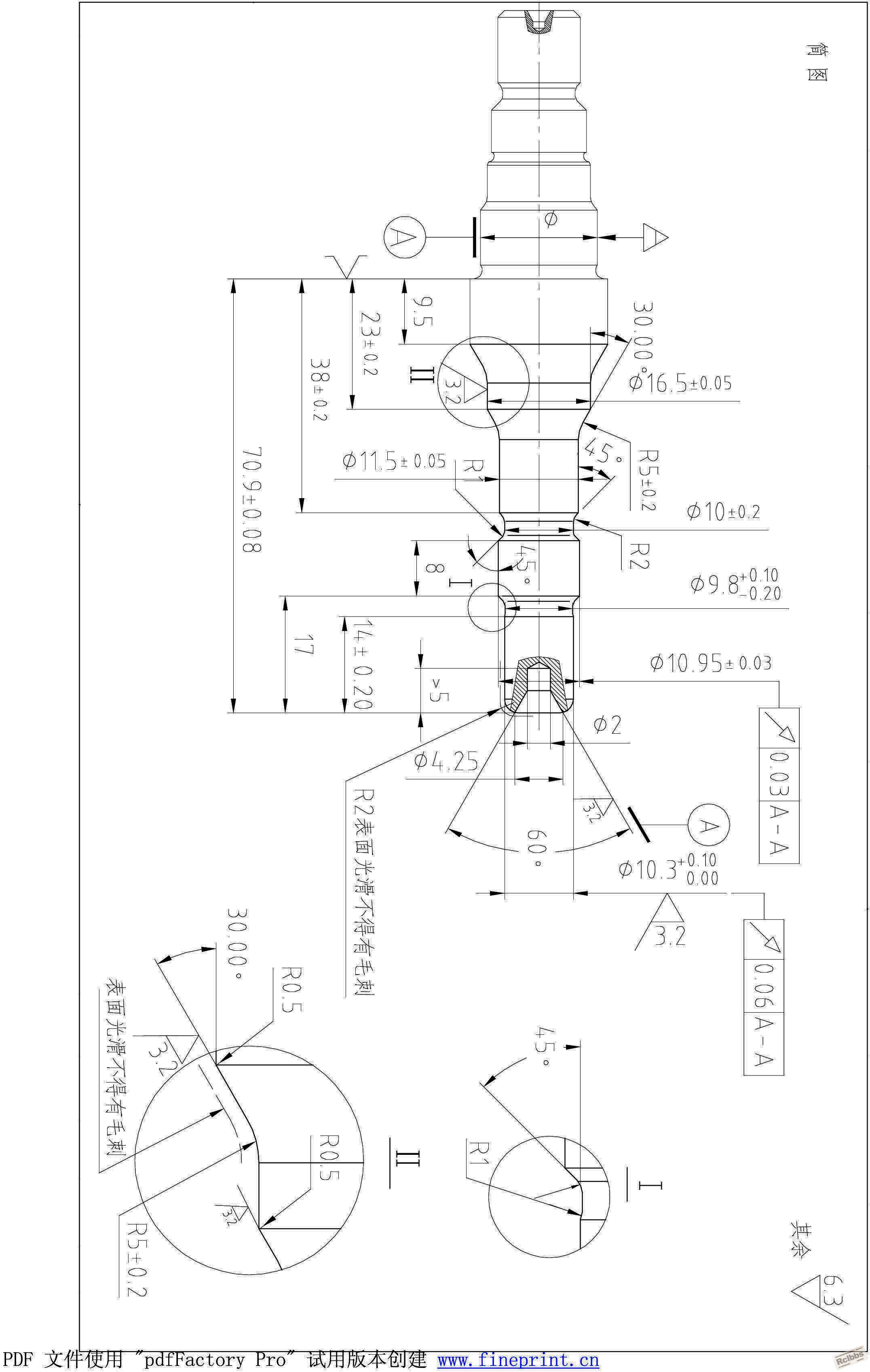

材料为45#的驱动轴高频淬火后易断,如何解决?图纸见附件 驱动轴.pdf (23.47 KB, 下载次数: 117)
断轴图片
断轴图片

发表于 2009-3-17 19:45:22 | 显示全部楼层
图片如下:

 楼主| 发表于 2009-3-21 13:17:32 | 显示全部楼层
我们的热处理工艺是:调质处理HRC15~19,高频淬火≥50HRC,高频后2~5小时内回火,
毛坯料为锻打45#,
高频参数:加热温度850~890℃,时间为1.2~2.2s,硬化层深度为0.8~2,冷却介质:水
                 栅极电流:1.4~1.5,阳极电流:6~7,阴极电流:12.5~13,灯丝电压:8.4~9.2
工件具体尺寸见附图
