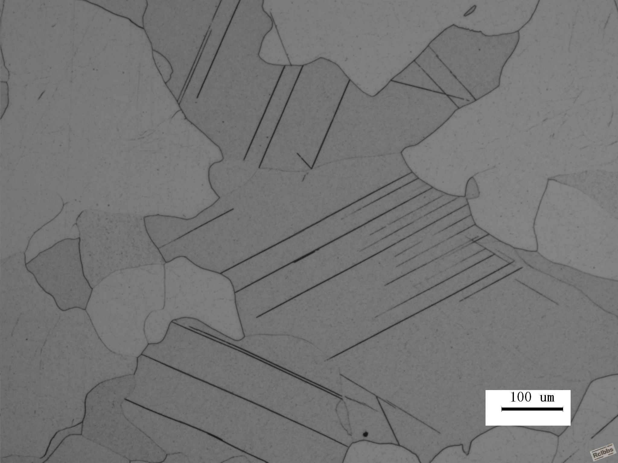

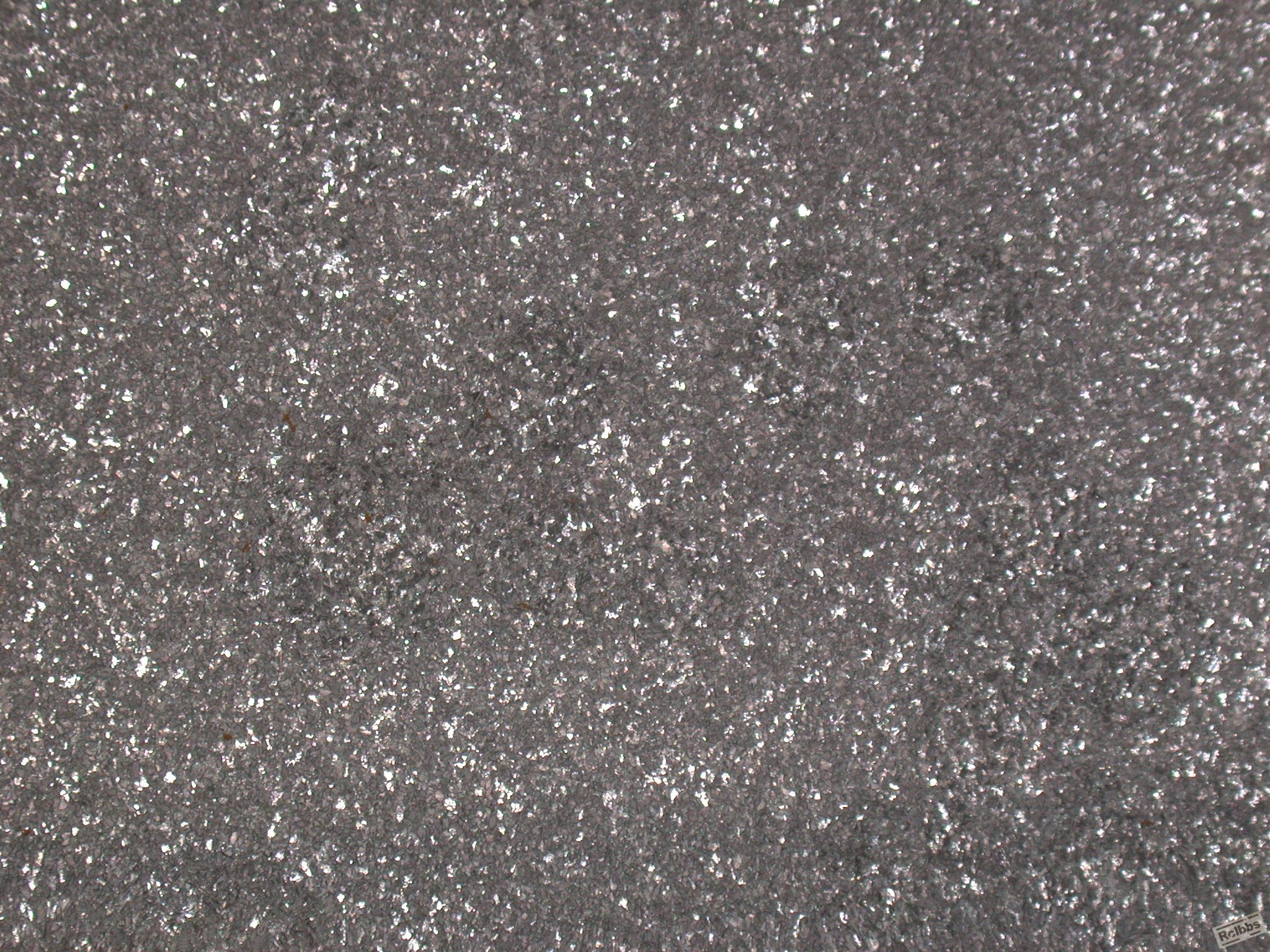

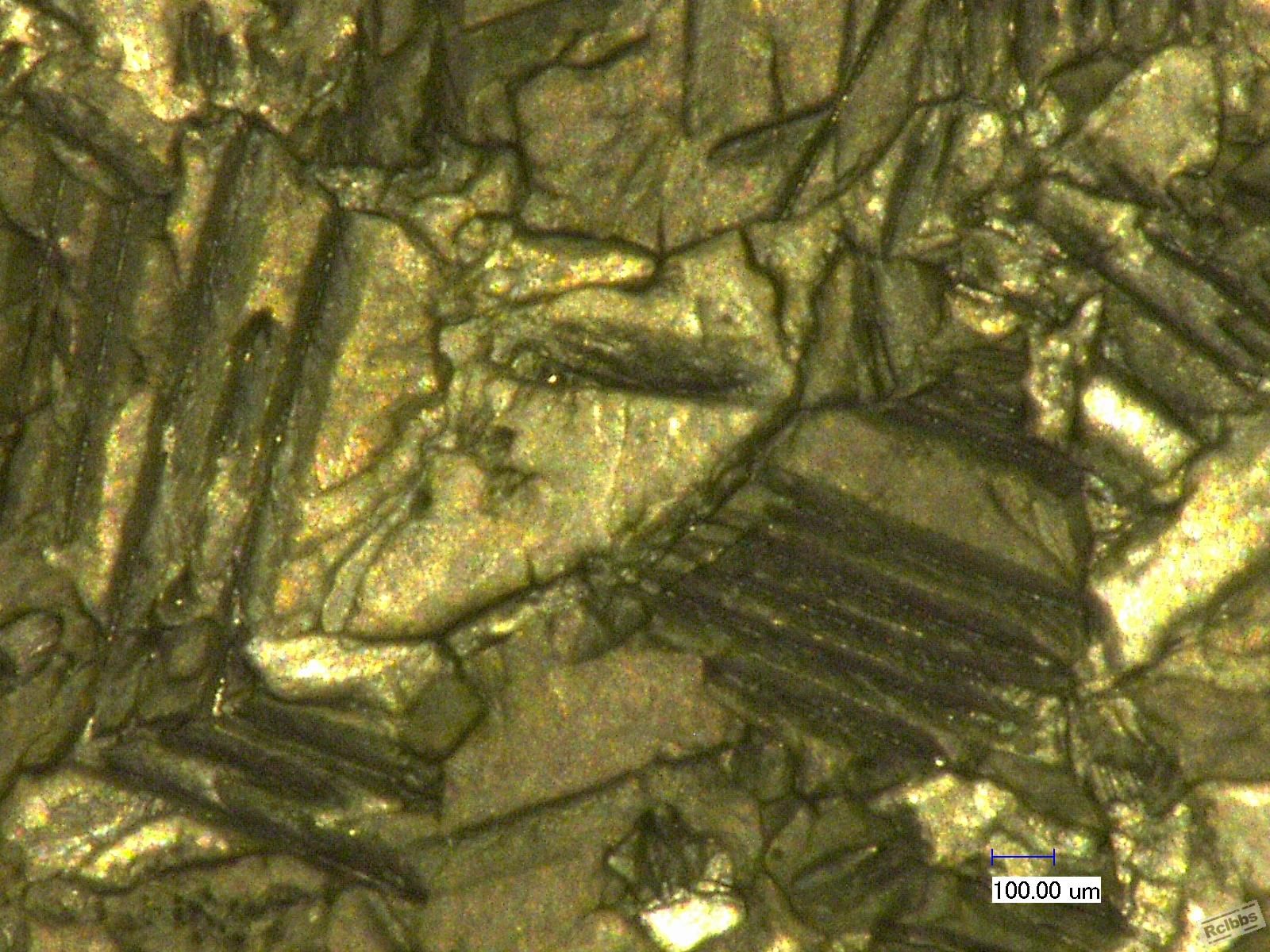

板坯表面经过火焰清理,清理后进入加热炉二次加热,在加热炉内发生横断,分析其原因。截取断面做低倍及金相。那个黑色的针状物是什么?
低倍出现雪花斑点
低倍出现雪花斑点
雪花斑点放大
雪花斑点放大
雪花斑点处的金相
雪花斑点处的金相
 楼主| 发表于 2009-3-17 21:04:05 | 显示全部楼层
低倍雪花斑点不是很清楚。碳是0.0018%,Mn0.15%。其他元素都很少。

发表于 2009-3-17 21:36:45 | 显示全部楼层
低倍雪花斑点可能是粗晶,黑色的针状物是滑移线或孪晶。
发表于 2009-3-18 09:36:59 | 显示全部楼层
黑色的是滑移线,同意楼上说的

我就纳闷了,金相里面怎么可以看到滑移线,不要乱回答?这个不是透射照片,好不好?
发表于 2009-3-18 23:03:35 | 显示全部楼层
晶粒太大了
有可能是加热温度高了,混晶。黑线应该是孪晶吧。

同意MYG說法. 滑移线與孪晶界
thermal shock  熱應力扯裂?
发表于 2009-3-19 18:06:45 | 显示全部楼层
在金相里面当然能看到滑移线,又不是要你看位错线,何必一定要上TEM?
同意上面所说的

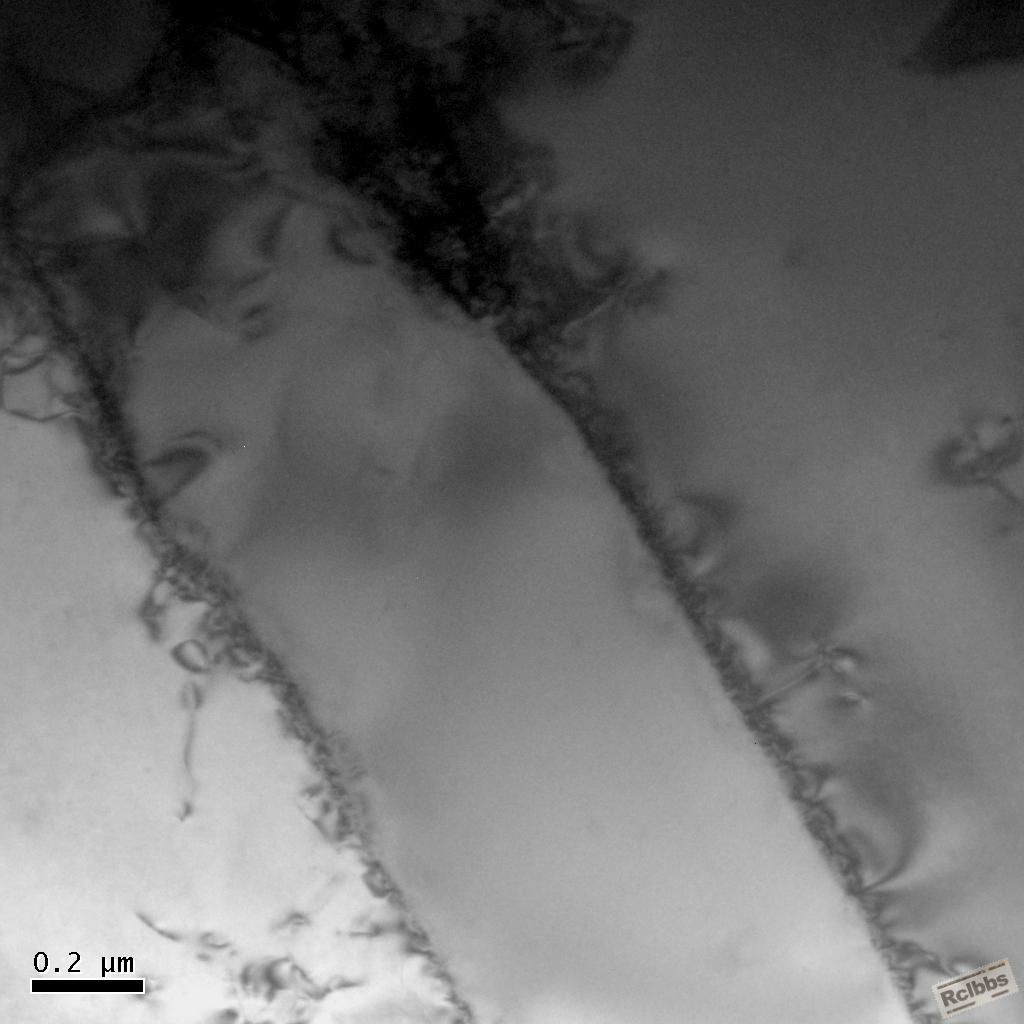

 楼主| 发表于 2009-3-19 18:51:52 | 显示全部楼层
原帖由 leomet 于 2009-3-19 08:14 发表
Excellent photos !
同意MYG說法. 滑移线與孪晶界
再发个TEM的照片,黑线其实是铁素体,铁素体又是怎么形成的呢?

如果是铁素体,那可能是由于温度过高,形成针状魏氏体
发表于 2009-3-20 09:23:07 | 显示全部楼层
原帖由 小破孩 于 2009-3-17 21:04 发表
这个本来就是F单相组织,晶粒也太粗大了。金相里面的黑线 是断裂前变形阶段产生的滑移线,TEM里的黑线是位错

粗大的F晶粒,有孪晶存在,

建议做一下氢含量,有可能是氢脆!
滑移线不可能在加热后还存在!  应是孪晶 !有可能是氢脆!

很明显是魏氏组织嘛!
发表于 2009-3-28 21:54:37 | 显示全部楼层
看看   那就是魏氏组织
