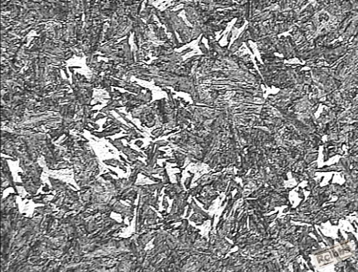

42CrMo锻打后组织怎么是这样?请帮忙分析,图中白色的地方HV0.1  369.1   , 白色的是什么?
 楼主| 发表于 2009-3-18 17:13:07 | 显示全部楼层
图片如下:
400倍
400倍

发表于 2009-3-18 22:01:32 | 显示全部楼层
看不清,对焦有问题。
发表于 2009-3-18 22:47:12 | 显示全部楼层
重做,再传
 楼主| 发表于 2009-3-20 17:11:13 | 显示全部楼层
刚学会上传照片,不知道怎样才能搞的清楚些
发表于 2009-3-20 20:56:30 | 显示全部楼层
维氏硬度这么高阿,肯定不是铁素体
发表于 2009-3-21 17:04:39 | 显示全部楼层
传一张有白色及灰色显微硬度压痕的照片。用20克打。

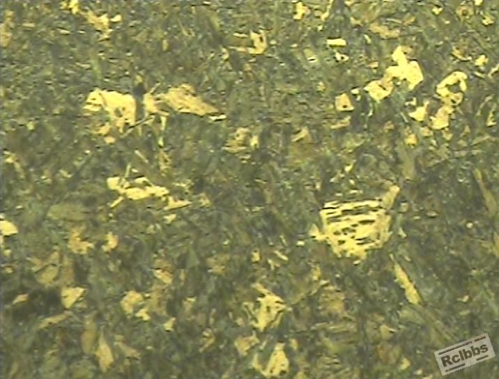

 楼主| 发表于 2009-3-24 14:36:08 | 显示全部楼层
 楼主| 发表于 2009-3-24 14:38:23 | 显示全部楼层
上面的是打的白色地方的硬度,灰色的地方打的差不多

发表于 2009-3-24 22:43:21 | 显示全部楼层
我觉得是RA
 楼主| 发表于 2009-3-25 16:47:43 | 显示全部楼层
RA 是什么?
发表于 2009-3-26 09:09:25 | 显示全部楼层
是说HRA吧.
发表于 2009-4-2 16:47:03 | 显示全部楼层
RA is retained austenite.
签到天数: 62 天
发表于 2009-4-2 17:16:02 | 显示全部楼层
请问RA有如此高的硬度吗
发表于 2009-4-3 15:15:03 | 显示全部楼层
有效范围70--85HRA
