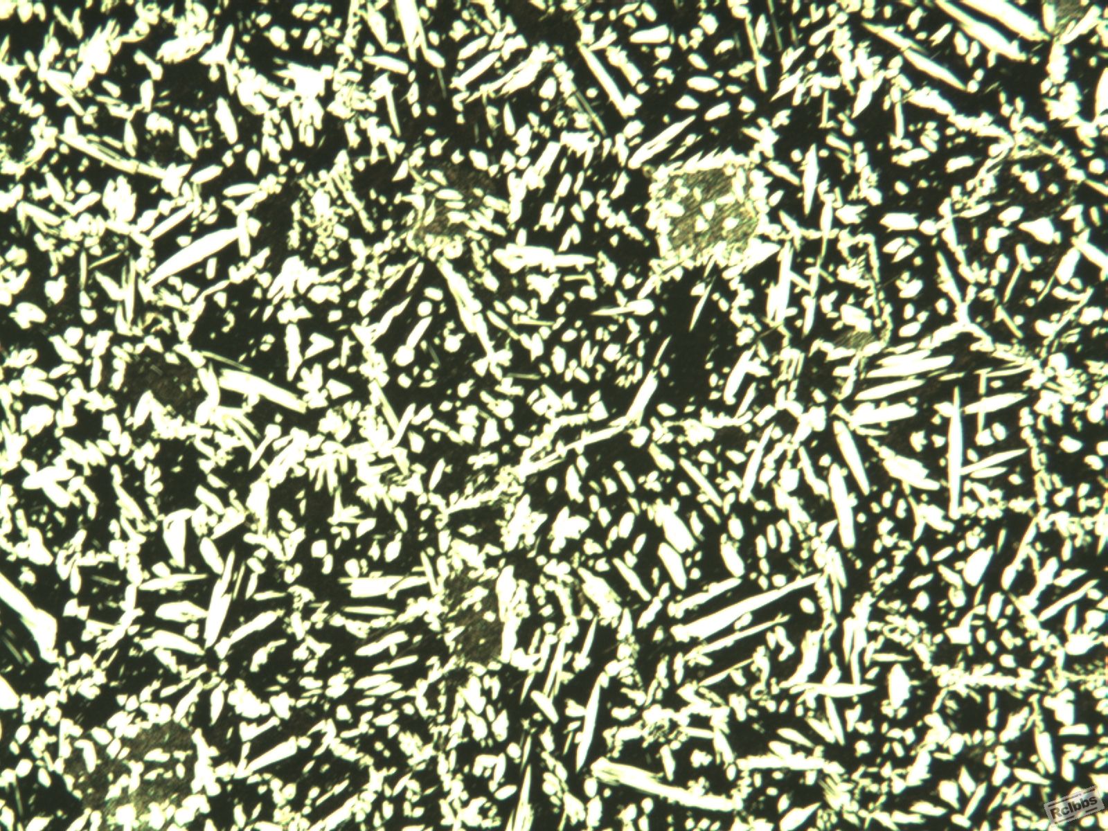

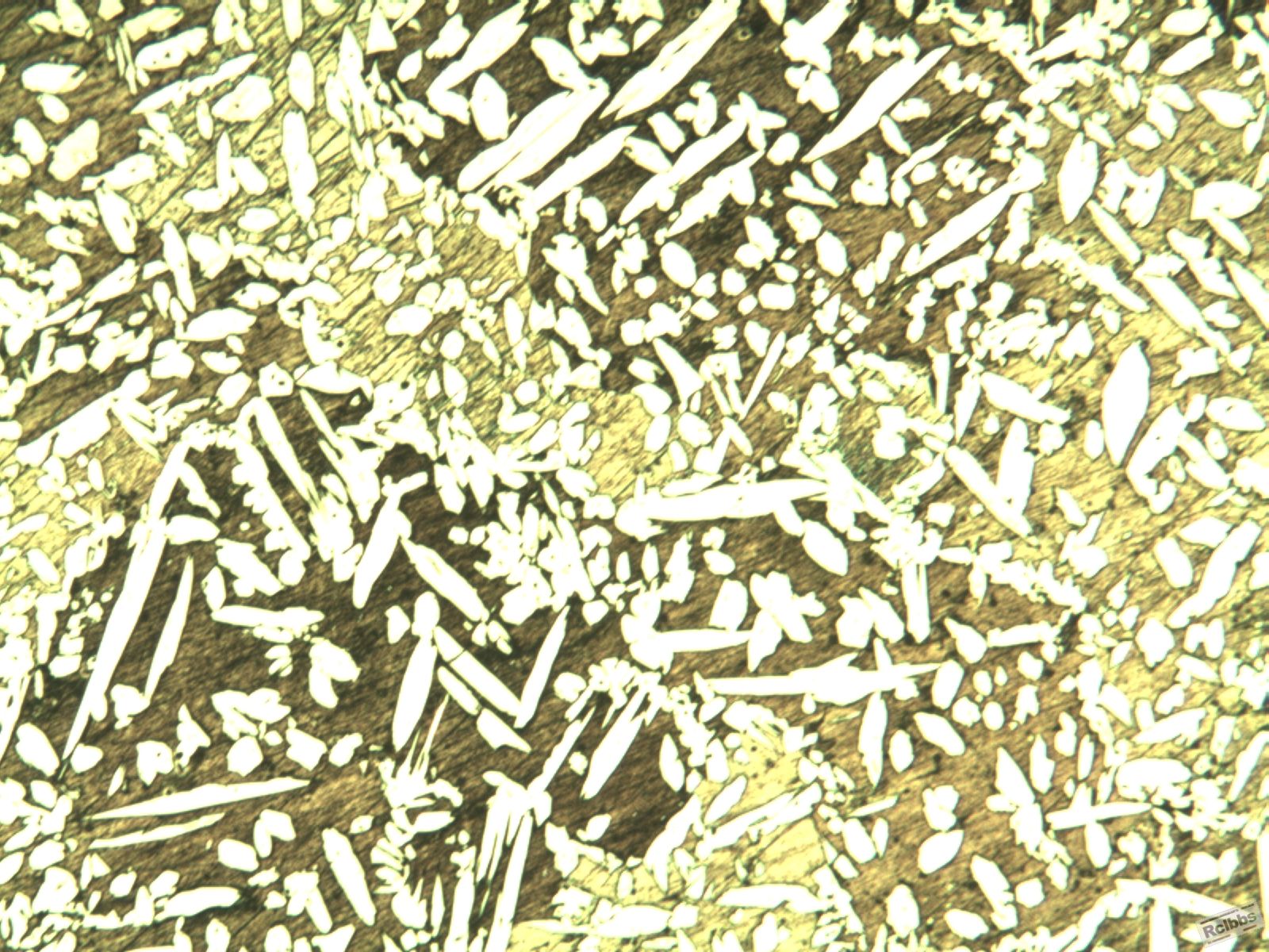

如图,是两个同型号不同批次的保持架(材料不知,应为黄铜)的金相。
两个图都是50倍,氯化高铁盐酸水溶液浸蚀。
因为有资料说黄铜保持架常用的材料就是HPb59-1。
高手看图能得出结论(或大致得出结论)这像是HPb59-1的金相吗?
得出这种金相应该是怎么样的工艺?
图1和图2基体差别还较大,我本人查资料认为细长晶粒状的是α相,黑色(深色)的是β相。
那么图2中的正方形是什么东西构成?图1中更是有大块大块的和图2中正方形组织类似的东东是怎么回事?
请耐心重复看完我这段话,谢谢。

是不是铅颗粒,增加切削性能

结贴,金相组织没有做好,腐蚀时间不够,结论仍为铅黄铜。
