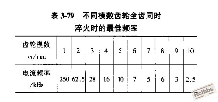

原帖由 excellence 于 2009-3-18 22:08 发表
应该是频率选择不合适,频率低了就是你所说的情况,频率高了恰恰相反(齿顶硬度高,齿根硬度低)。齿轮整体感应加热淬火选择频率根据齿轮模数大小确定。
44935
这个资料是哪儿的,能帮忙上传吗?
签到天数: 355 天
发表于 2009-3-21 19:01:34 | 显示全部楼层
回复5#
热处理工程师手册(第二版)论坛内就有http://www.rclbbs.com/viewthread ... C%CA%A6%CA%D6%B2%E1
