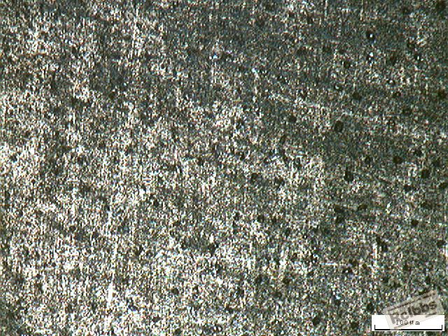

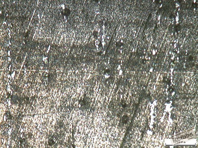

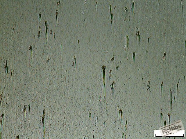

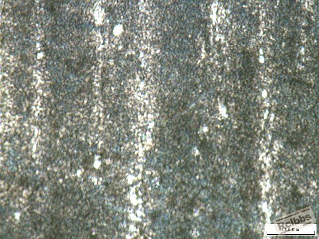

今天在我们金相室拍的照片

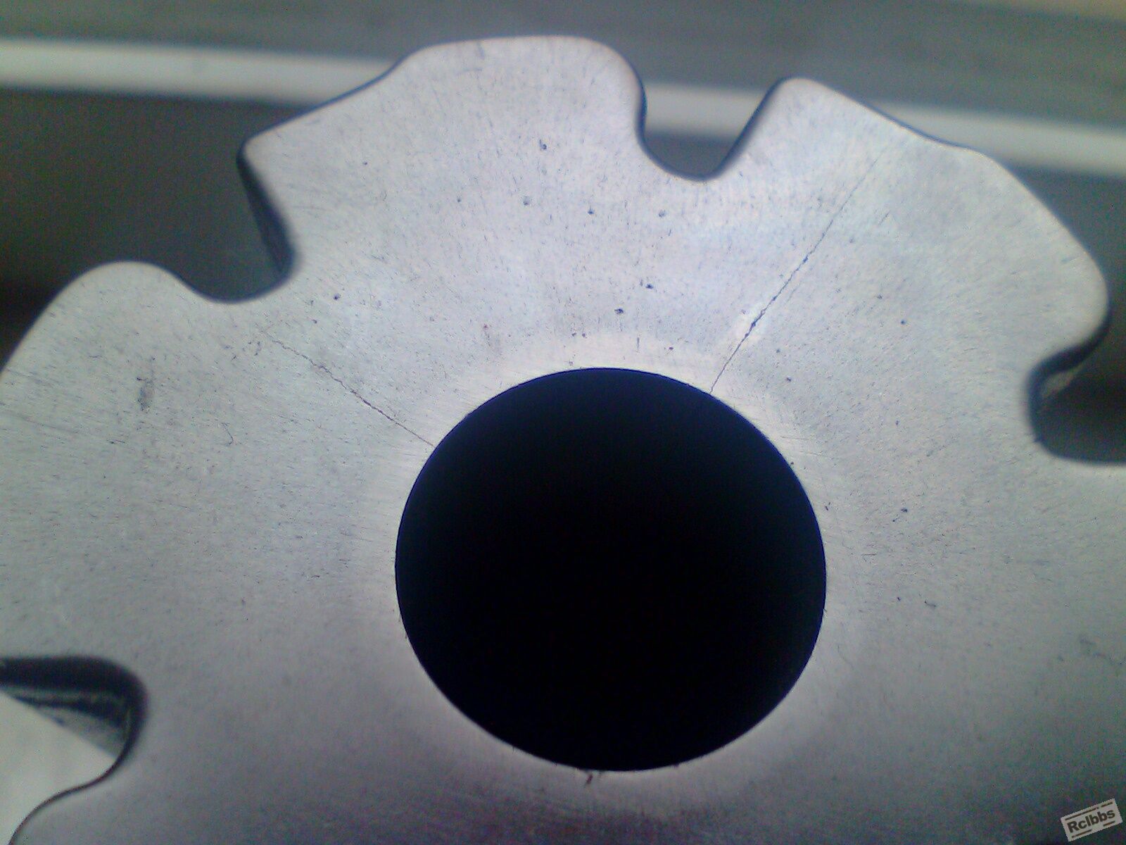

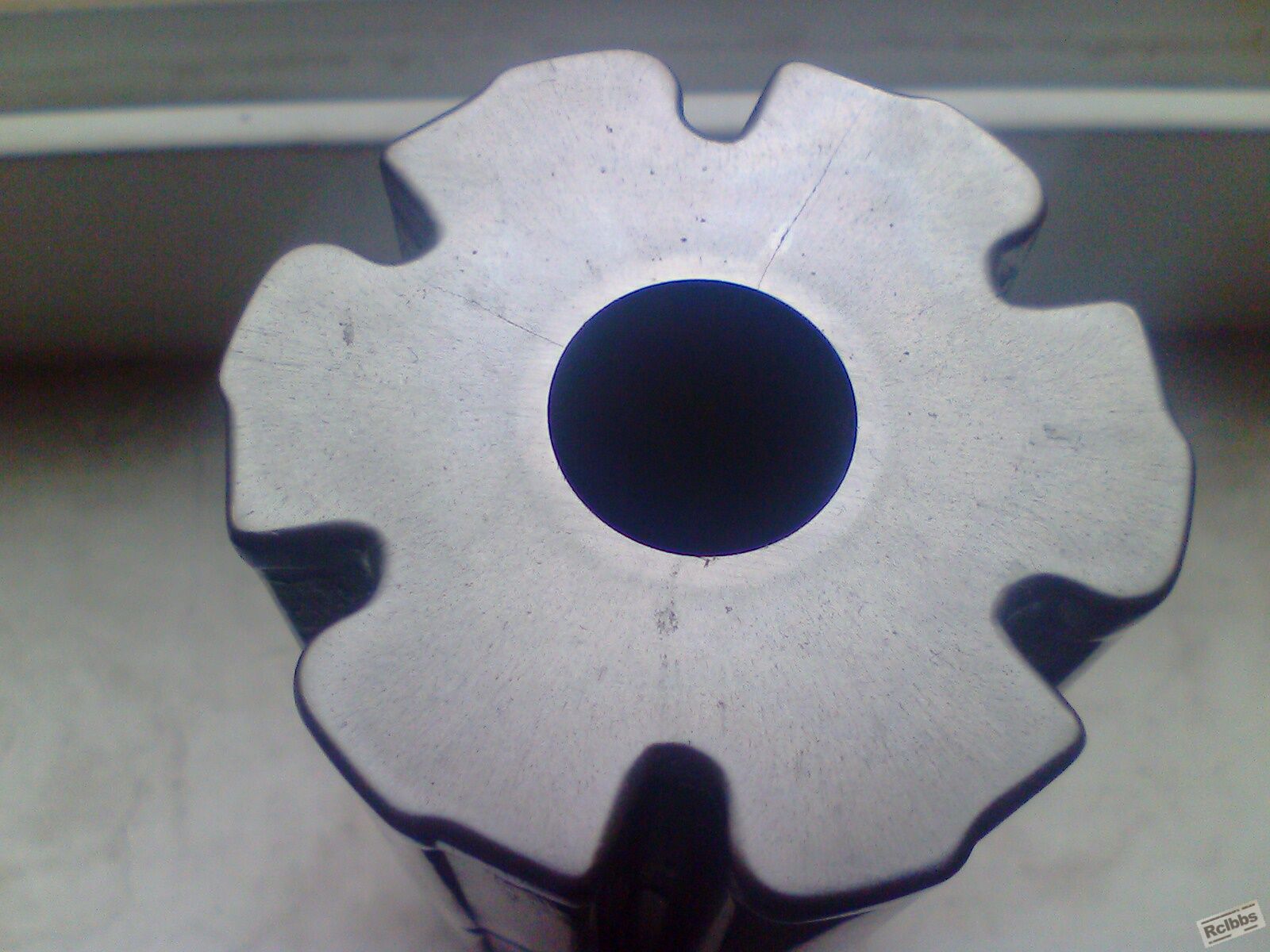

这是今天在我们公司金相室拍的几张照片,是从破损的凸模工作带上取下来的标样!!!!凸模工作带群损一块!!!

发表于 2009-3-20 09:53:16 | 显示全部楼层
好像有带状组织,正火可消除

发表于 2009-3-20 23:52:50 | 显示全部楼层
关于 “LD凸模端面出现裂纹”的问题
斑主的“LD凸模端面出现裂纹” 写得较细,  但有一个漏洞    “盐浴加热到1080度半个小时,然后200°回火2个半小时3次,淬火硬度HRC60~61”
    1) 我从事近二十年热处理金相工作,经常接触LD材料,LD材料 不可能只用200°回火,  用盐浴加热到1080度  (淬火硬度一般为HRC64  左右)  ,回火2个半小时3次一般不会变。请斑主回单位查一下。
    2}     从  图4  回火不会只200°,另 存在锻造不良的继续带状碳化物
 楼主| 发表于 2009-3-21 17:52:20 | 显示全部楼层
回复 8# hds888good 的帖子
今天我专门询问了一下热处理分厂的主管,他告诉我说采用的是1150摄氏度淬火然后550摄氏度回火的,但是负责模具转运的人告诉我说他亲眼观察的,淬火温度1080,然后200回火!!!晕!!!!
我今天还查了一下外协TD热处理的出差报告,上面下的热处理工艺是960度左右预热6个小时,然后1150度加热1个半小时淬火,采用530度回火3小时3次!!!上面的金相就是从TD凸模上取的标样!!!
   另外我从网上查询的资料原话:7Cr7Mo3V2Si(LD)钢冷挤压凸模的低温淬火 LD钢冷挤压凸模,按常规工艺1100℃~1150℃加热淬火处理后,使用寿命仅3000~4000次。改用1050℃×25min盐浴加热油冷和200℃×2.5h回火后,获得板条马氏体+弥散碳化物组织,硬度为60HRC~61HRC,使用寿命提高到2万次。
  糊涂了!!!!!
 楼主| 发表于 2009-3-21 17:56:49 | 显示全部楼层

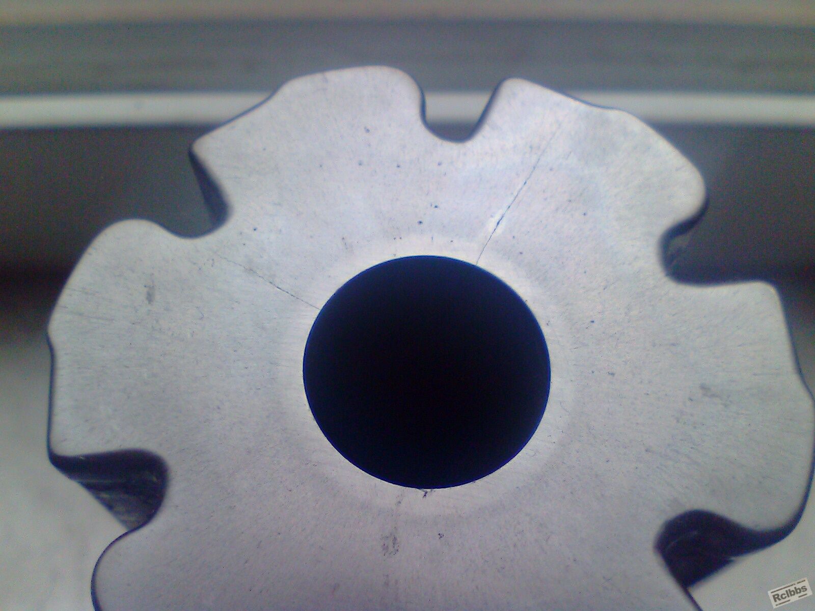

裂纹照片
这些照片上的凸模是我们自己热处理的!!!!热处理工艺我问了2个人有2个答案!!!无语中!!!!
