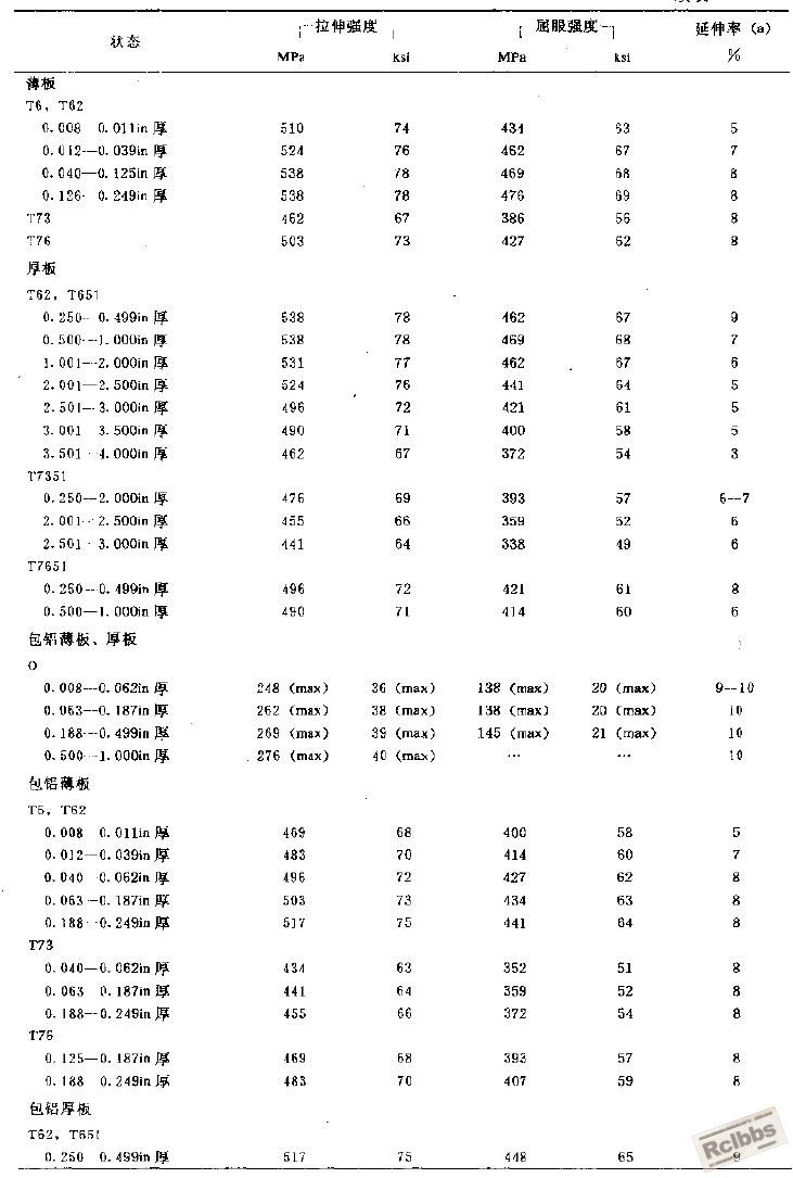

本材料是飞机上用的.进口的AMS-QQ-A-250/12,是不是美国的????它的力学性能怎么样
发表于 2009-3-19 19:09:54 | 显示全部楼层
原牌号是美国的,力学性能主要看你是什么状态的铝合金。下面图就是一部分的机械性能
[ 本帖最后由 yxincn 于 2009-3-19 19:14 编辑 ]

 楼主| 发表于 2009-3-20 18:23:54 | 显示全部楼层
上楼大哥,我说的是7075.管理员也给加分
