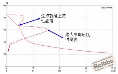

发表于 2013-7-22 16:20:47 | 显示全部楼层
quenching_oil 发表于 2009-4-1 13:14
特性温度和最大冷速对应的温度是不同的概念。
特性时间是到达特性温度时所对应的时间。
请问一下,下特性温度又是指哪个温度点呢?谢谢。
