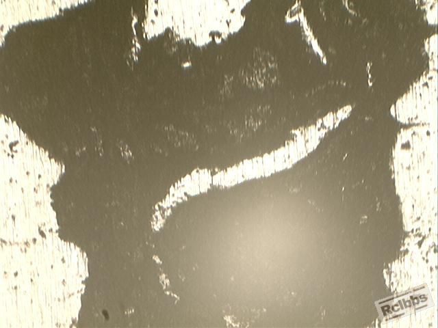

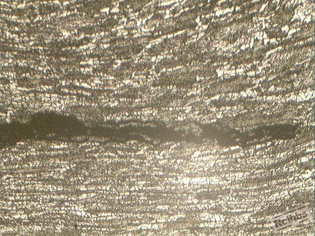

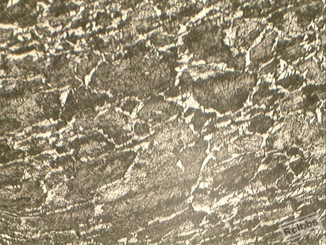

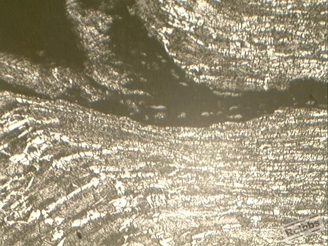

有一支J55钢级材料30Mn2的油管在下井使用的过程中离管端15公分左右出现横向开裂热处理方式:正火),我做了金相如下:全部是100倍
图一、图二、为开裂处尾部组织,两侧没有发现脱碳基体组织为:铁素体及珠光体晶粒已变形并呈流线状分布。
图三、管体的基体组织:网状铁素体+珠光体;晶粒粗大并呈带状倾向分布。
图四、注:我想说明一下图四部位出现的原因:当时该部位离开裂处10mm处表面是光滑的看不出什么的,但当我磨金相时该“裂纹”越来越大,不知是内部裂纹还是非金属夹杂物???请专家定夺!
个人总结:此次管端横向开裂极有可能油管在使用的过程中所承受的力加载过大,造成晶粒扭驱变形在加上该组织晶粒度粗大及非金属物的夹杂等而引起的.还请诸位老师进一步的指点!!!急!!!
肖工:你看看,是否正火度过高,冷却过快,好像有过热现象,晶粒也较粗大,至于夹杂物,做电镜就知道了,热处理时的原因多一点

刘工您所言极是从组织上来看确家有过热的迹象。能否帮我进一步分析一下呢?

肖工:您好!图中所示带状方向与套管横向方向一致吗?

怀疑是组织过于粗大,奥氏体话温度偏高,过冷度大造成珠光体片层过细,冲击功偏低所致
