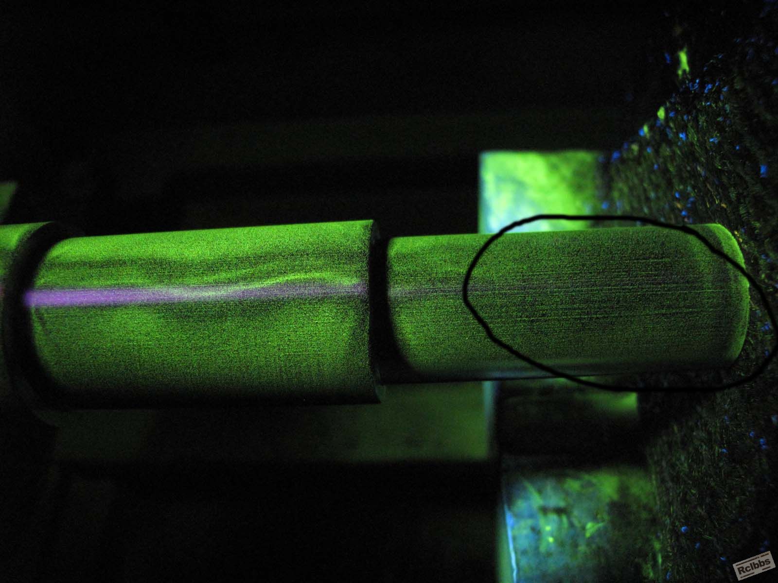

如题,图中画圈部位,请高手指点。如果说不是发纹的话,这种情况是正常的吗?是允许存在的吗?能否消除? 谢谢

发纹应该是细小的,没这么长吧?

这不是发纹,可能是变形流线或偏析带。

不是发纹,应该是材料带状偏析引起的裂纹。

不是发纹,是成分偏析轧制流线.

不是的,粗看起来像发纹的,是偏析流线

是在零件的表面,有可能是机加工的痕迹吧。

不是发纹,也不是偏析及纤维带,没这么直且有规律,一般是加工造成的。

请问说是机加工原因的几位专家,什么样的机加工会造成外圆方向上的轴向加工痕迹呢?车削加工吗?

专家谈不上,只是互相探讨。我认为应该是拉拔或轧制。如有不符希望纠正!

发纹有这么规律的吗,直直的平行排列着,我比较赞同是轧制时的流线。

补充说明一下,这是在原材料入厂复验时进行磁粉探伤所发现的。试样是车加工的,在试验前已仔细检查过,确认没有肉眼可见的类似加工痕迹。原材料是轧制或者拉制的,交货态为退火态。如果是轧制时的流线的话,这种情况是允许存在的吗?

您好!首先谢谢您的解答。我认为您说的拉拔或轧制造成的不大可能吧,因为这个试样是经车加工去掉了很厚的表面层的,图中画圈部分的直径只有原材料直径的0.6倍,拉拔或轧制造成的痕迹经车加工后应该去除掉啊?
希望能得到您的进一步答疑,谢谢!

我认为这个也不是发纹,但这也不是机加工造成的,还是原材料缺陷,是成分偏析的结果。个人见解。

我也认为是材料缺陷,但不是发纹,而是夹杂和偏析引起的

偏析带有时也会引起磁粉堆积,形成假像。
其他检验项目,如低倍组织、非金属夹杂物、机械性能、顶锻试验等符合要求,应可放行。
仅供参考。

不是发纹,有可能是表面划伤。
