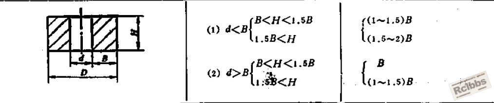

参考锻压手册中的锻件加热及热处理有效尺寸计算,应该是1.5×B=6mm

1.5x6=9,H=8<1.5B,有效厚度也是B啊
