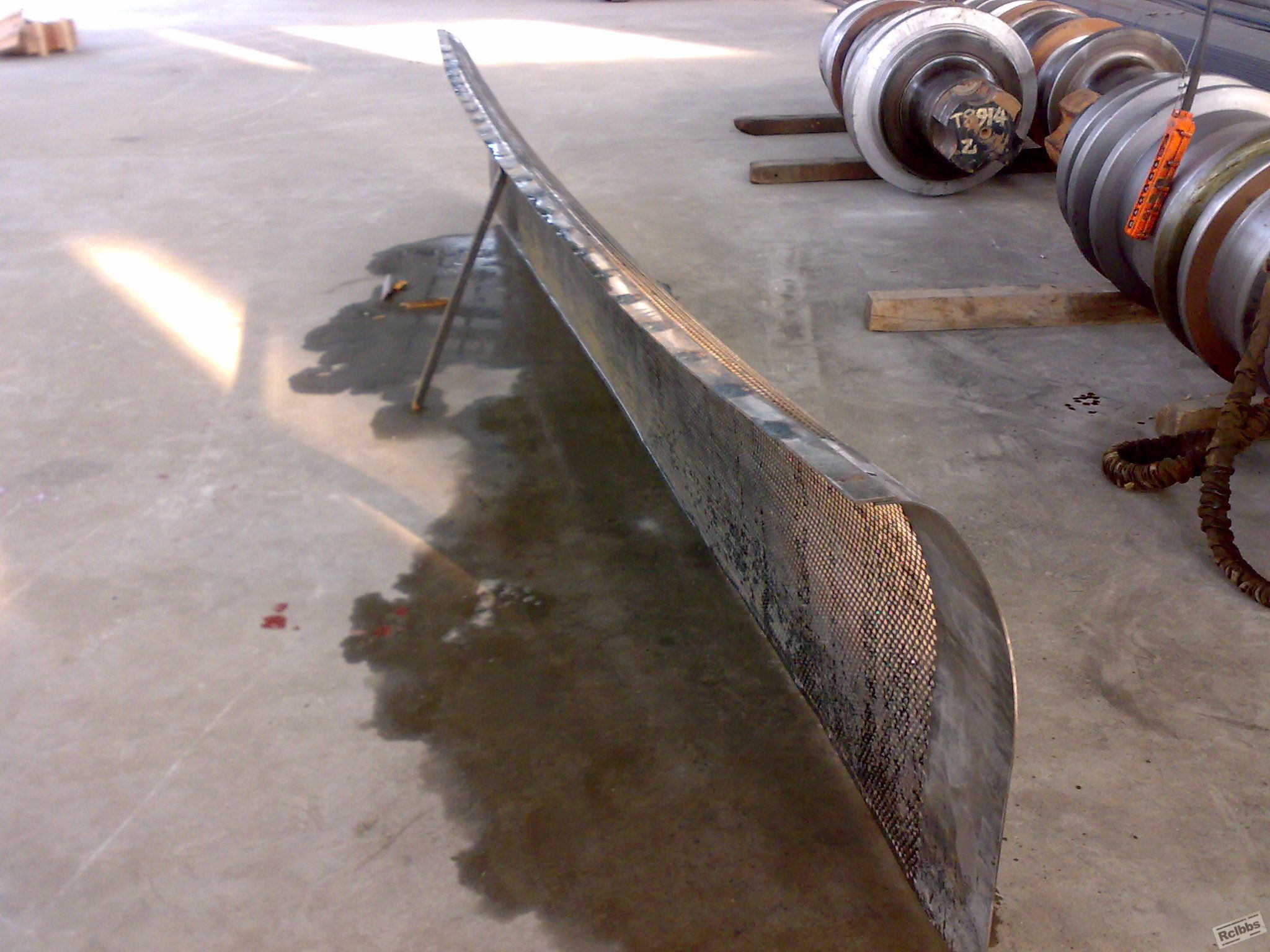

求各前辈帮忙看我的网怎么校直,主要是要求边要直,要上螺丝的。
厚度是3mm,长度是4100mm,宽度是1200mm.

你这是干什么的网?可以热校不?
发表于 2009-3-21 07:21:51 | 显示全部楼层
这么薄要校有点难度。我看也只有热校的效果好点。
发表于 2009-3-21 18:11:23 | 显示全部楼层
我这里有感应热矫平机,大多用在船甲板矫平。不知道你那里能否合适,可能有点牛刀杀鸡。:)
可以短信联系
 楼主| 发表于 2009-3-22 11:57:57 | 显示全部楼层
我这是纺织上用的,我有一面是经过表面淬火的如果热校硬度不知会不会回火
 楼主| 发表于 2009-3-22 12:00:40 | 显示全部楼层
不知热校怎么校,请指点一二
