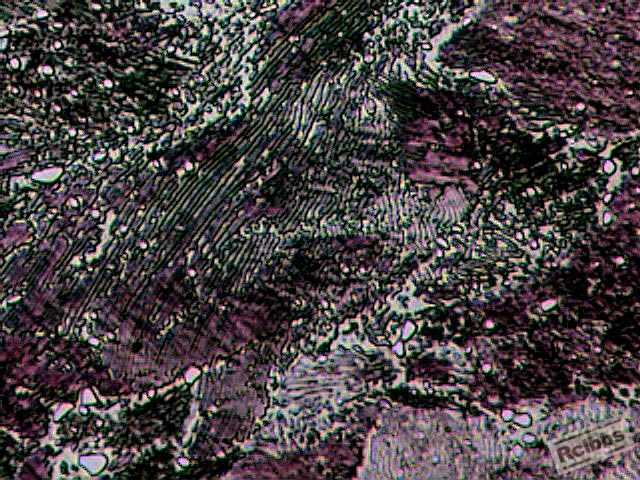

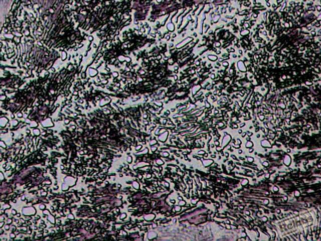

轴承钢球化退火+软化退火后的组织,二张照片取自同一试样的不同部位,试样大小为直径20MM,厚8MM.
放大1000倍
放大1000倍
放大1000倍
放大1000倍

严重的球化过热组织。

为什么做1000X的,在500X下按JB/T1255-2001第一级别图或GB/T18254-2002检测.

对于小型轴承用冷挤压工艺,中间由于冷作硬化需要退火后再加工,软化退火温度680-720.从图2分析是过热组织,但是图1存在大量细片状应该是欠热组织了,注意放大了1000倍部分片状不是很明显,因此同一样品存在欠热与过热二种组织?
发表于 2009-3-22 16:01:24 | 显示全部楼层
同一个样品存在两种组织?还是少见的,即是欠热,又过热?我想是工艺出现问题吧
签到天数: 941 天
发表于 2009-3-22 16:22:14 | 显示全部楼层
图1中片状过热特征不明显,但晶粒粗大及晶界上的大颗粒碳化物是过热特征,所以,结合图2,认为是过热。
发表于 2009-3-23 15:50:04 | 显示全部楼层
两张图片均有大颗粒碳化物,第二张较多,可能工件在球化前,有严重的网状。而球化工艺又出现,加热温度过高现象。由于球化前组织不均匀,造成了现在这种组织。以上个人推断,如有不符欢迎纠正。

1 .   在球化退火时的工艺就出了问题,升温没透就进入高温区了,部分球了也是在后期降温时才长的,或者是原料本身要是过热的话,也会是这样的。
2.    你的软化退火温度没有错,但是你的炉温要比你的工艺温度要高,要不720度GCr15是不会发生转变的。图2 在你软化退火的工艺中发生的转变,说明你的炉温超过了720度。

照片为1000X下拍摄,说晶粒粗大是否欠妥,

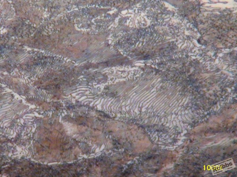

答wujunfeng610
我也上传一张GCr15球化退火+冷轧的照片,与楼主球化退火+冷挤压工艺相似,晶粒也是变形的。
1000X,严重过热,你可以作一下对比,看看晶粒是否粗大。

请问是球化过热还是软化退火过热?我这里主要想分清责任,球化退火是钢厂做的,软化是本司做的,我的初步分析是软化退火温度过高,但是有人认为是钢厂球化时温度太高.

最好的办法就是 ,用热电偶测一下你的炉温,看看是不是炉温是否均匀,多取几个不同部位看看。

我认为你的判断是对的,球化如此过热,冷挤压是不能顺利进行的。我上传照片的材料在冷轧时发生严重开裂。

你的 两张图片的组织我觉得不一样。
1.是过热组织;
2.我觉得是<1.0的欠热组织
