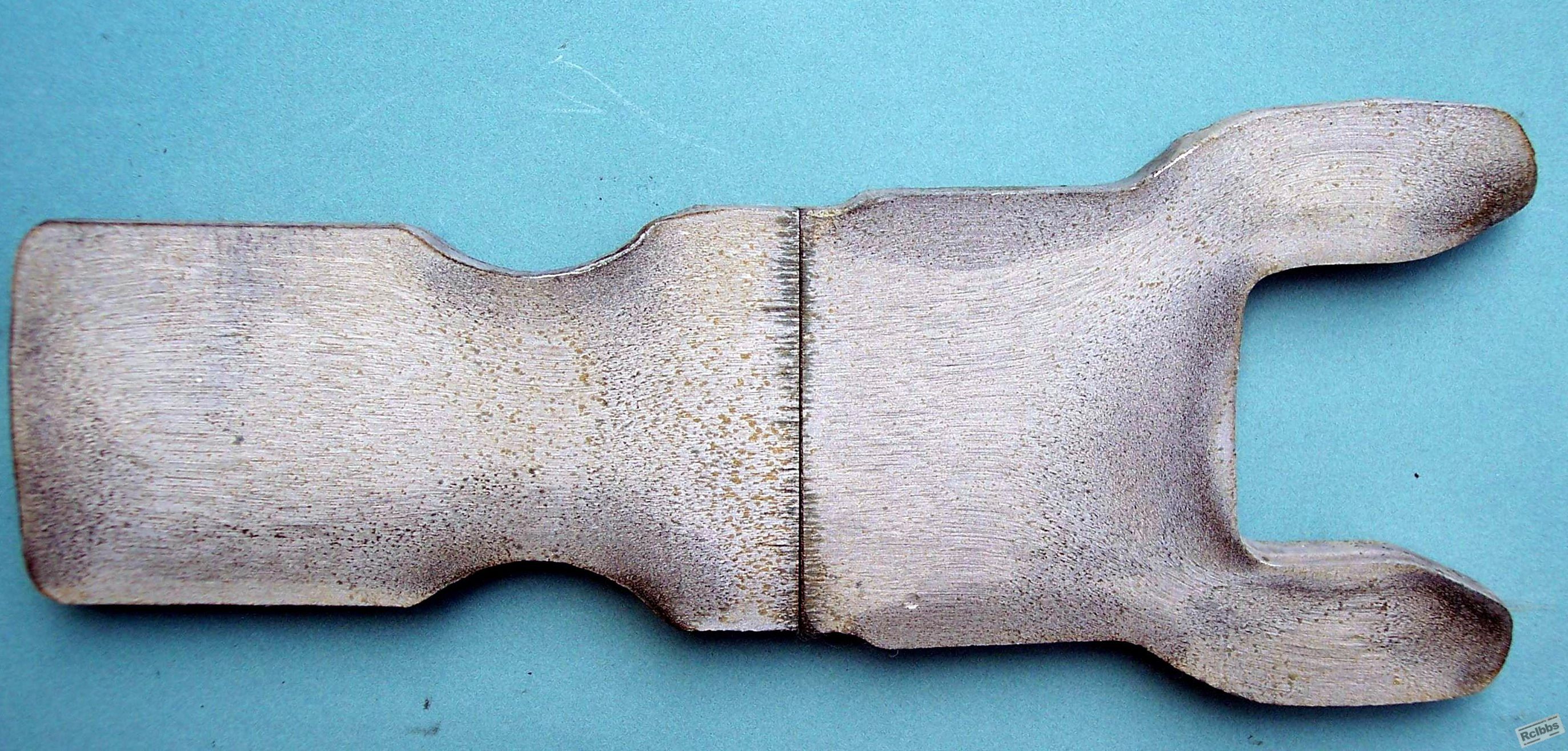

我做过的轴叉锻造流线照片
这是我曾经做过的一个轴叉锻件锻造流线照片。
我们判定锻造流线,只要没有乱流、回流、窝流就可以认定合格。
