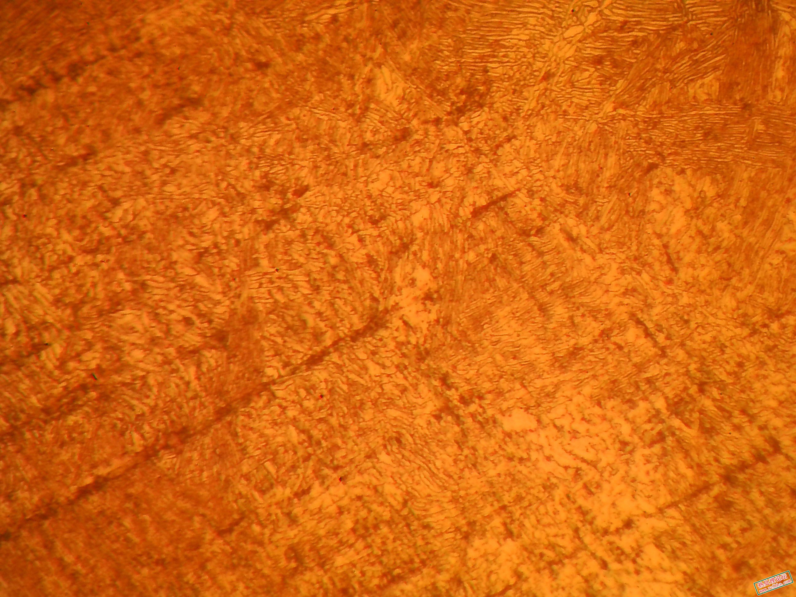

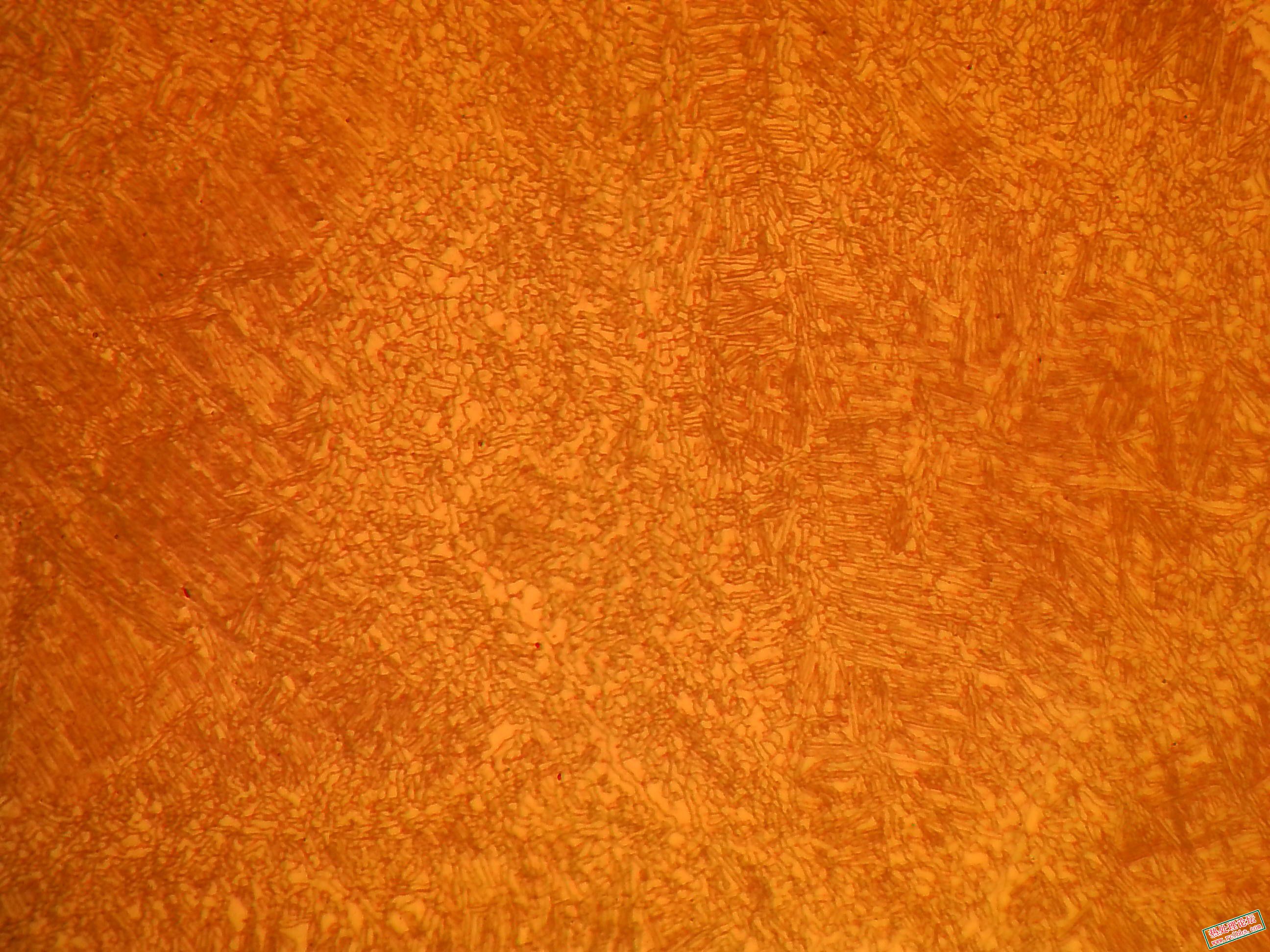

TC11钛合金在925℃下保温3min后水淬,然后经镶嵌、研磨、抛光和腐蚀后的金相组织如图1和图2,感觉这照片不好,请问这是腐蚀液配的有问题吗?我用的是5mlHF+15mlHNO3+80mlH2O.。
图1
图1
图2
图2
