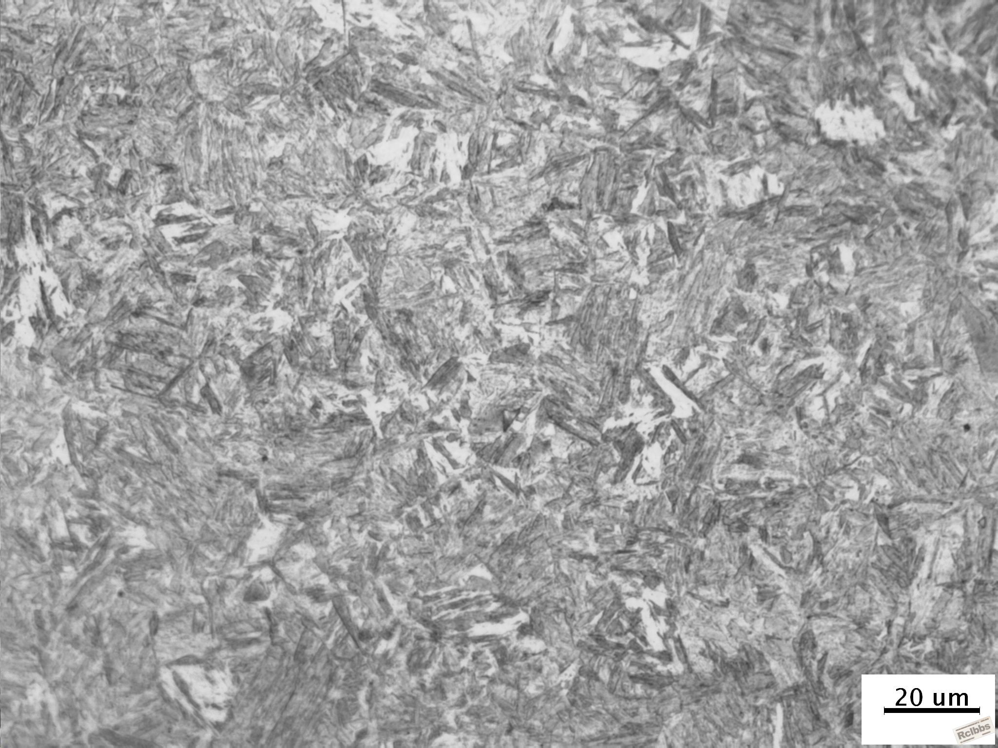

低碳(0.22%左右)低合金钢水淬组织,是不是包括板条M,针状M,贝氏体?请给与指导。
低碳(0.22%左右)低合金钢水淬,是不是包括板条M,针状M,贝氏体?并帮忙指出来。

你的照片是500X的,组织细小,板条状M肯定是有的,其他很难说。还有那些白色块状,淬火后没回火吗?
建议:拍照时灯的亮度可调暗些。

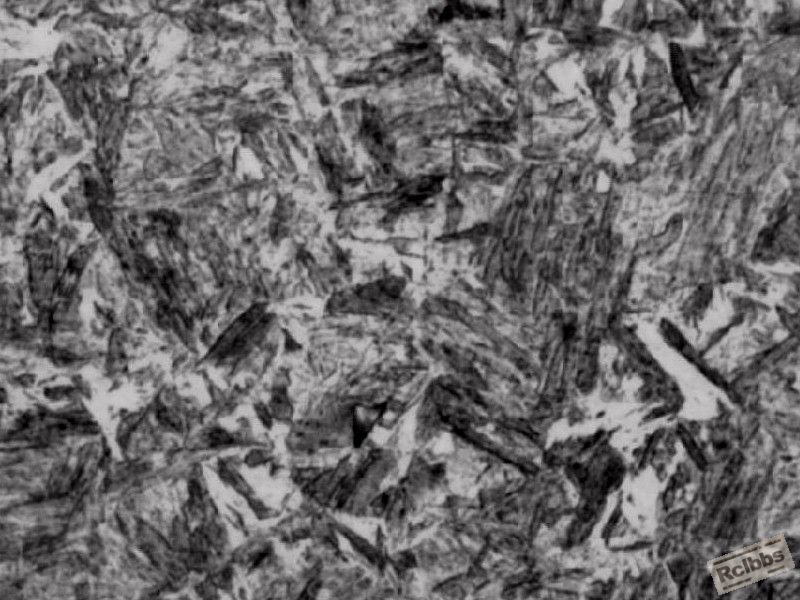

我把你的照片编辑放大,希望能对你有所帮助。

楼主你的钢种是?合金成分也要告诉出来

个人感觉组织为板条马氏体及铁素体,不敢确定铁素体是不是淬火时冷却不充份而析出的呢?请专家进一步的检定!!!

没有贝氏体存在,
组织为板条状马氏体+少量块状铁素体
这图片应该以低温回火

根据楼主的资料看,是板条马氏体和白色的少量的铁素体
是否回火过呢?

谢谢大家的分析,该组织只是经过了水淬,还没有回火,组织应该为板条马氏体,其中白色的铁素体是不是因为淬火温度不够高(880度),谢谢2楼帮助放大图片,图中灰色板条很容易分辨出来,但是其中的黑色条状是什么?

只有板条马氏体,没有其他组织。白色的不是铁素体,难道你们看着像铁素体吗? :lol

板条M+针状下B+残奥

黑色组织如楼上所说为针状贝氏体,但楼主所说的这种低碳钢材料淬火之后有可能会出现针状贝氏体吗???不是高碳钢淬火之后才容易出现吗???还请专家进一步的签定!!!
