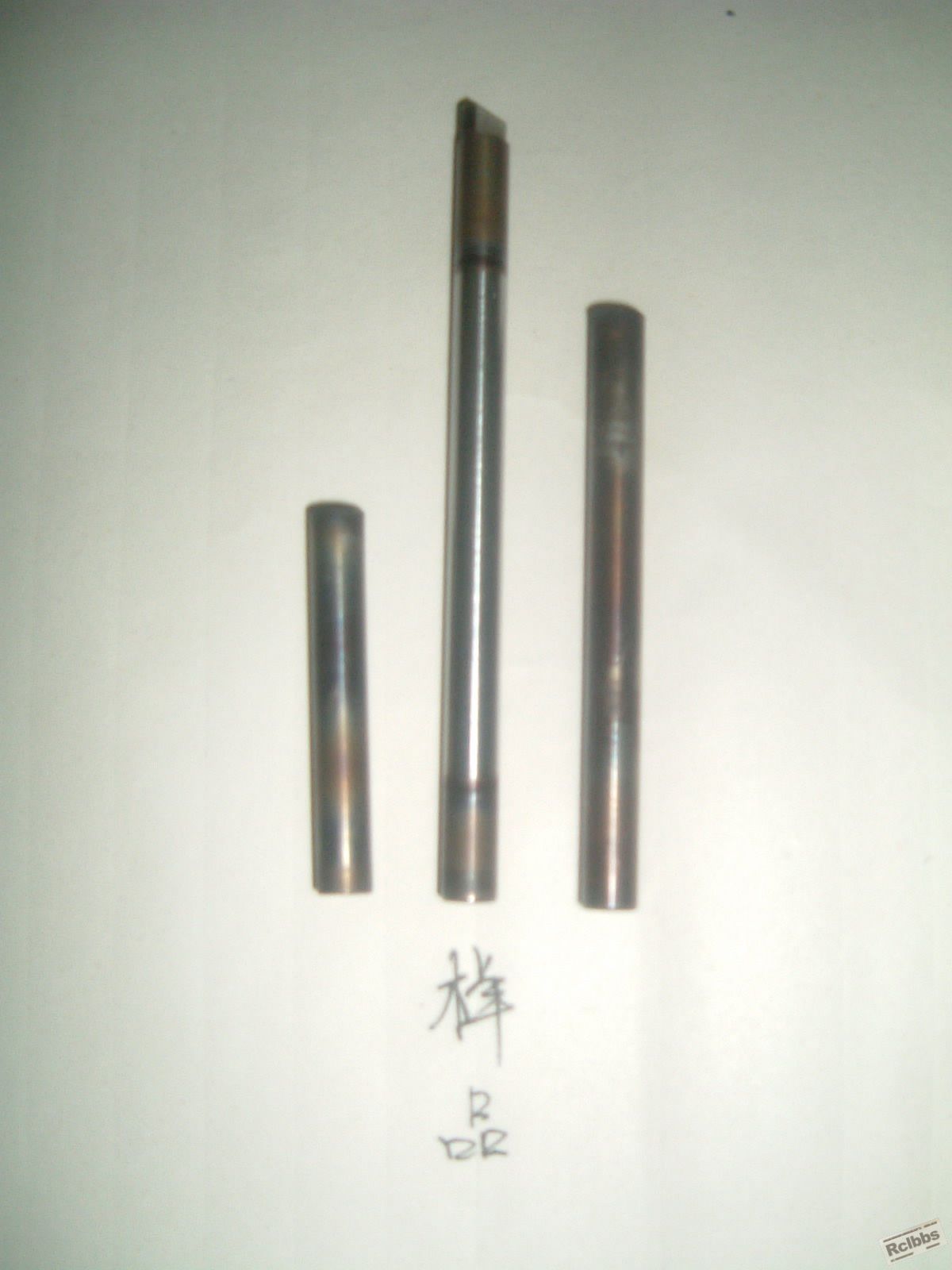

最近朋友托我做个样板,直径6mm,淬硬区12-15mm,420材料,要求硬度52,颜色淡黄,我机器10kw700kHz,请教师傅们应采取何种工艺才可达到要求?急急的,本人没做过这种材料,材料只有一条没法多实验,特来论坛求教。请大师们不吝赐教,先谢谢了!

样品,救急啊朋友们
帮忙啊朋友们!淬火温度、淬火液的掌握,请不吝赐教,不胜感激!先谢!
样品
样品
发表于 2009-3-22 21:57:43 | 显示全部楼层
这样做
把工件加热到奥氏体区域(860度)以上,保温3-5秒,然后快速冷却,就可以得到你想要的。
 楼主| 发表于 2009-3-22 22:13:09 | 显示全部楼层
回复 3# zxz 的帖子
你好!我用的是高频加热,具体怎么搞呢?因为我主要是做设备,工艺不内行。温度现在是看火色,不太好掌握。感谢指导!
 楼主| 发表于 2009-3-24 17:27:34 | 显示全部楼层
坛里没朋友搞过这玩意吗?我的问题在于颜色不好看和热影响区太宽,水淬,是否冷却速度不够?高人指教啊!先谢!

发表于 2012-9-6 15:04:03 | 显示全部楼层
没有深度要求吗,如果是1.0mm左右可以用200KHZ试下,检验深度后.再根据深度调整频率。淬火液浓度,52HRC可以用5%PAG 水溶液,
