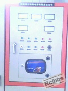

谢谢,楼上两位的解释。下图是控制柜,右下脚有三个旋钮,上面一个是调节输出功率的,下面两个旋钮听说是调节振荡频率的(根据工件大小),请专家能否解释一下此两个按钮的作用和原理。

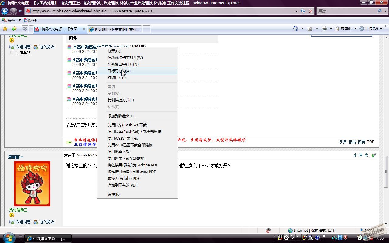

右键点击要下载的附件出现下图
然后左键点击“目标另存为”出现对话框后选择储存文件夹,再左键点击“确定”开始下载,下载完毕后用解压缩软件解压缩后即OK

回四楼频率是由接入的电感量和电容量来决定的。用旋钮来控制不大可能吧?看看说明书是怎么说的。
