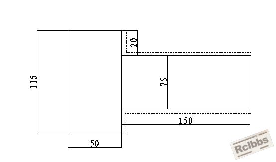

此工件要求如图所示,要求连续加热淬火,请大家帮帮忙,万分感激!!!

不好意思,此工件为圆柱状

起始位与粗轴部位距离多少?有设备么,单匝感应器 ,不要太宽  ,可自喷水 ,也克辅助喷水

你好,我工件的尺寸在图纸上都标明了,自喷水的话,端面如何提温???在端面的位置上肯定存在大面积的软带,根本满足不了工件的要求,怎么辅助圈的话,端面没有问题,但喷水圈与工件肯定有一个大的角度,那么在加热75外圆时,在水流到达75外圆时,工件的加热温度应该已经下降很严重,很难保证淬硬层!!我的电话:13668655017,很期望与您探讨!!谢谢!!!!!!!!!
