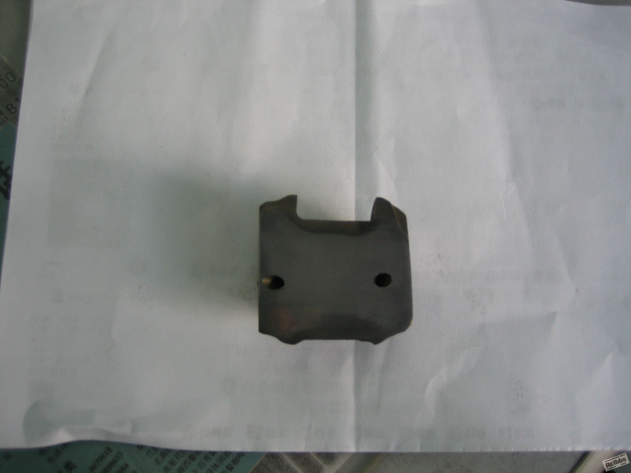

发表于 2009-3-22 12:18:56 | 显示全部楼层
小摩托车曲轴,你看看,还可以吗?

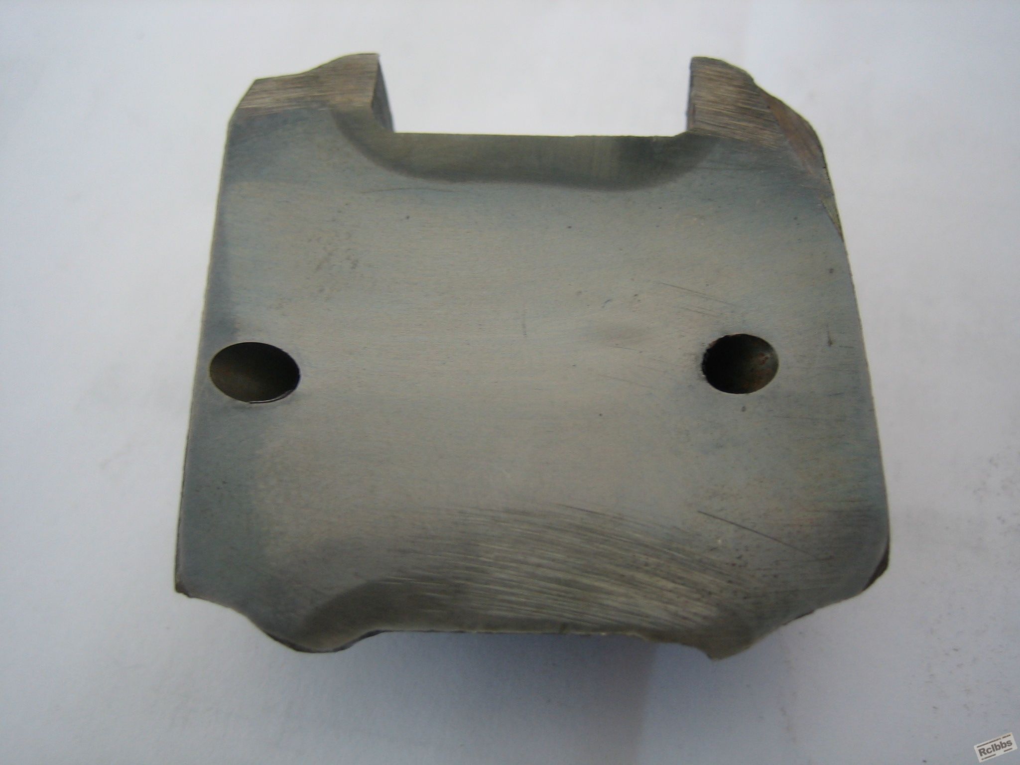

发表于 2009-3-22 12:20:07 | 显示全部楼层
这个可能更清楚点,
发表于 2009-3-22 12:23:17 | 显示全部楼层
半圈接触式淬火感应器

发表于 2009-3-22 12:31:36 | 显示全部楼层
5楼的工装比较好,可以采用的。

发表于 2009-3-22 22:34:36 | 显示全部楼层
采用半圈感应器比较好(尤其是尺寸不大的曲轴),操作比较方便。
