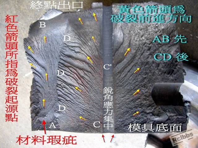

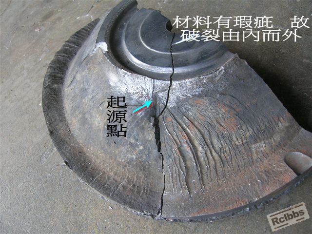

經氣体氮化. H13 熱鍛模破裂面,
3/25 補充:

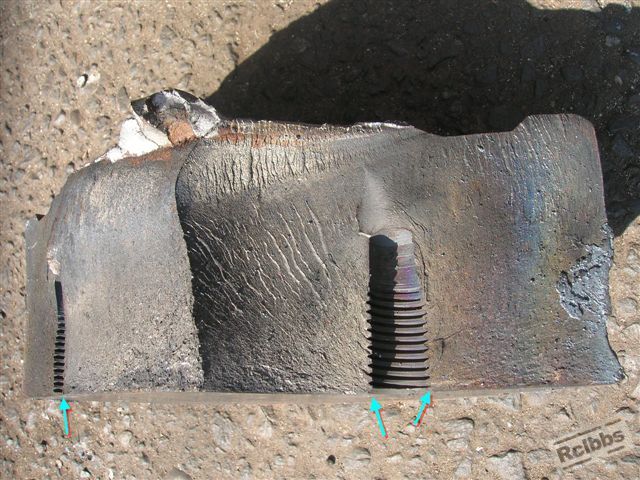

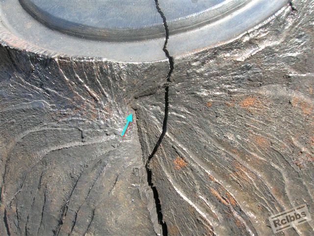

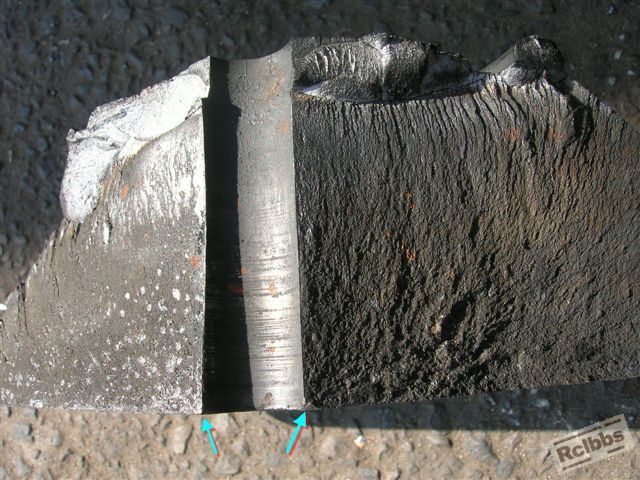

1. 聽說鍛几十模而已(所以沒有疲勞紋---beach marks), 破裂成四,五塊.
2. 兩套模具  底部螺孔,頂出孔角隅都有輻射紋發出.

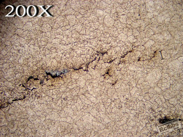

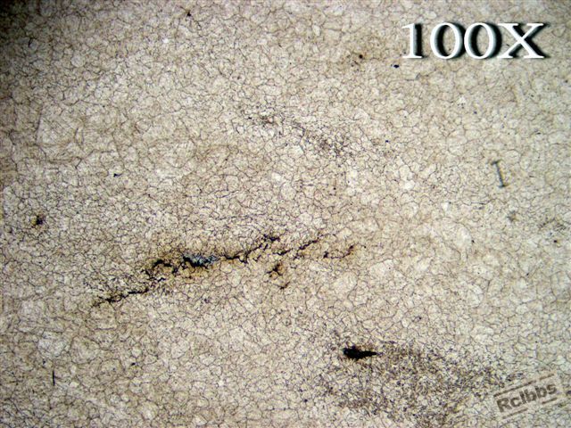

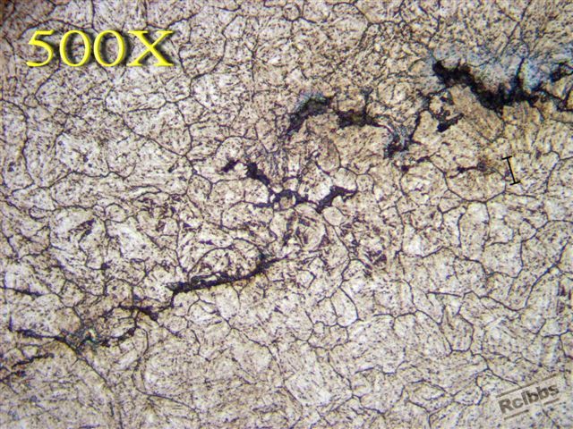

3. 注意 622, 629 那些線虫狀物---carbide film in solute-rich areas(枝晶界) that froze last.

从断口形态来说应该属于疲劳断裂的范畴吧????不知道此模用了多久??
发表于 2009-3-22 14:54:18 | 显示全部楼层
象是热疲劳断口。
发表于 2009-3-25 21:13:12 | 显示全部楼层
不属于疲劳断裂,脆性断裂。

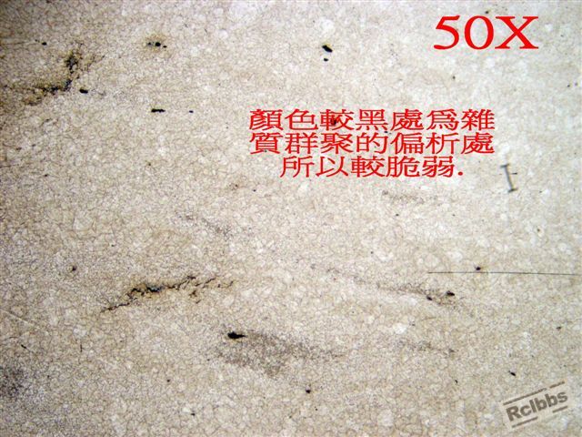

回复 1# leomet 的帖子

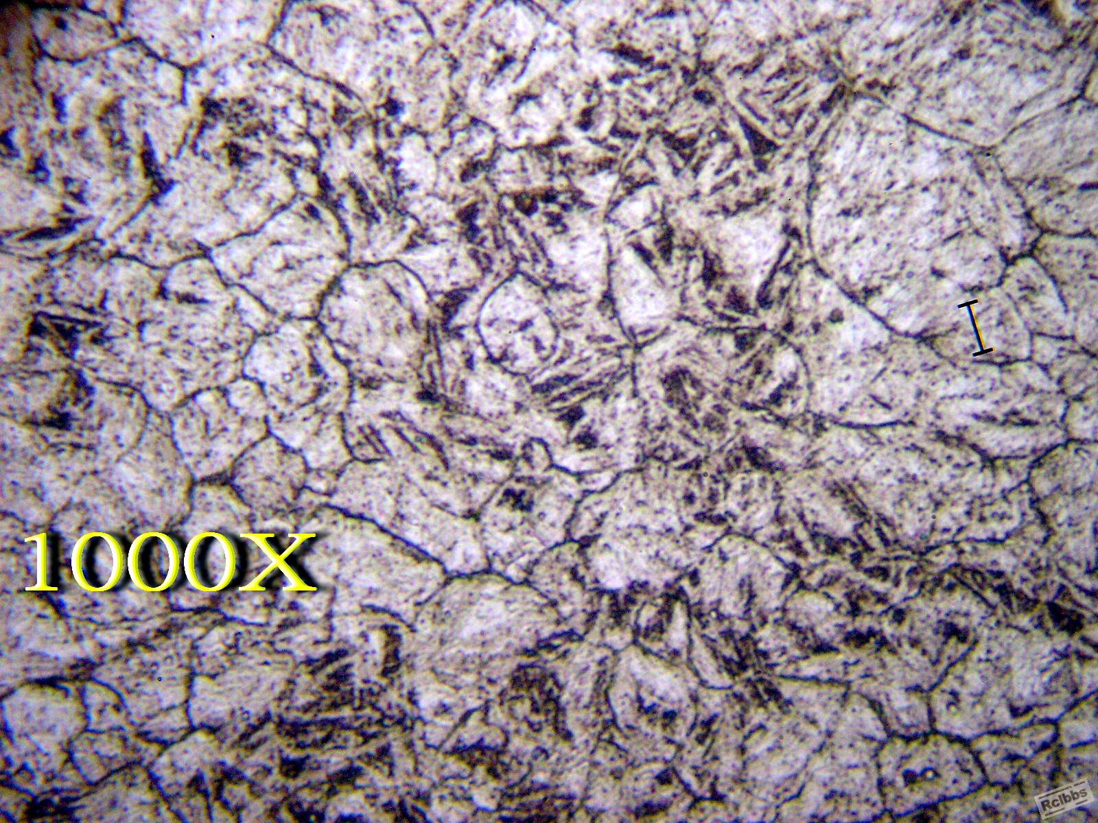

第六张图片的批注我不认可。在颜色稍深区域,不应该认为是杂质元素集聚,更应该说是原材料合金成分偏聚引起的。该模具不知用的什么材料。其原材料存在的成分偏析在后续预热处理中没有明显改善而残留出现。并非仅仅说杂质群的偏聚
签到天数: 474 天
 楼主| 发表于 2009-3-26 07:37:03 | 显示全部楼层
回复 6# stigershu 的帖子
你說的更精確.  這些區域是最後凝固處 dendrite-arm tip 相遇處.solute-rich, carbide-rich, impurity-rich.  whatever.
发表于 2009-3-26 08:35:43 | 显示全部楼层
有启裂点、裂纹扩展路径呈贝壳状、最后开裂处表面光亮,这是不是热疲劳所致?
