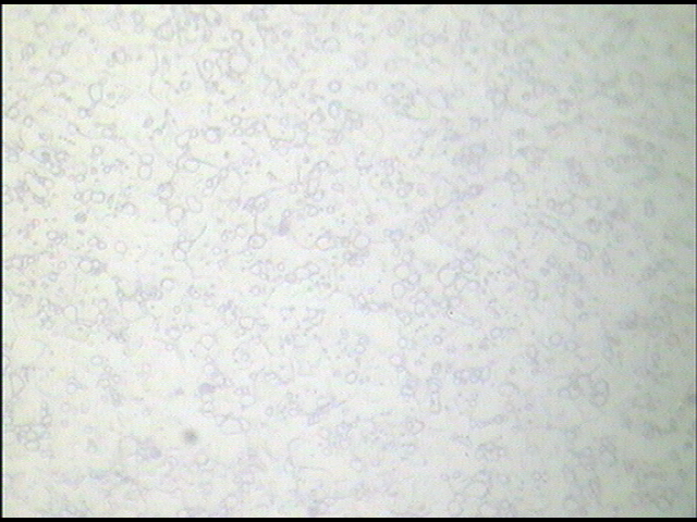

1050摄氏度高频油淬,硬度HRC50,怎么得到如下组织?各位帮忙分析一下!
400倍
400倍
发表于 2009-3-23 08:07:18 | 显示全部楼层
冒昧的问一下,你的图片做得像啥啊。
 楼主| 发表于 2009-3-23 10:18:00 | 显示全部楼层
看起来像球化退火组织
发表于 2009-3-23 11:17:52 | 显示全部楼层
用什么侵蚀的?
发表于 2009-3-23 16:29:00 | 显示全部楼层
发表于 2009-4-13 14:03:03 | 显示全部楼层
怎么像粒贝呢?我看不懂了
发表于 2009-4-13 20:19:21 | 显示全部楼层
应该是腐蚀时间不够长,组织还不出来
