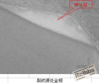

断裂弹簧断口金相照片
不太明白表面突起的硬化层是怎么来的,大家帮忙看看

发表于 2009-3-23 19:28:17 | 显示全部楼层
看起来像是被电焊机点了一下哦 ,猜的
签到天数: 947 天
发表于 2009-3-23 21:34:48 | 显示全部楼层
像是绕簧断裂时造成的机械损伤。
发表于 2009-4-13 13:22:02 | 显示全部楼层
个人认为不太像机械损伤
签到天数: 6 天
发表于 2009-4-13 13:33:52 | 显示全部楼层
楼主确认过楼主硬化层的硬度吗?建议确认一下,怕不是硬化层,影响后面的分析。
[ 本帖最后由 liyi911 于 2009-4-13 13:35 编辑 ]
发表于 2009-4-13 13:39:11 | 显示全部楼层
个人认为这是淬火烧伤,其具体产生原因应从使用及热处理方式方面着分析
